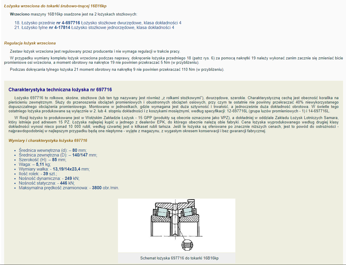

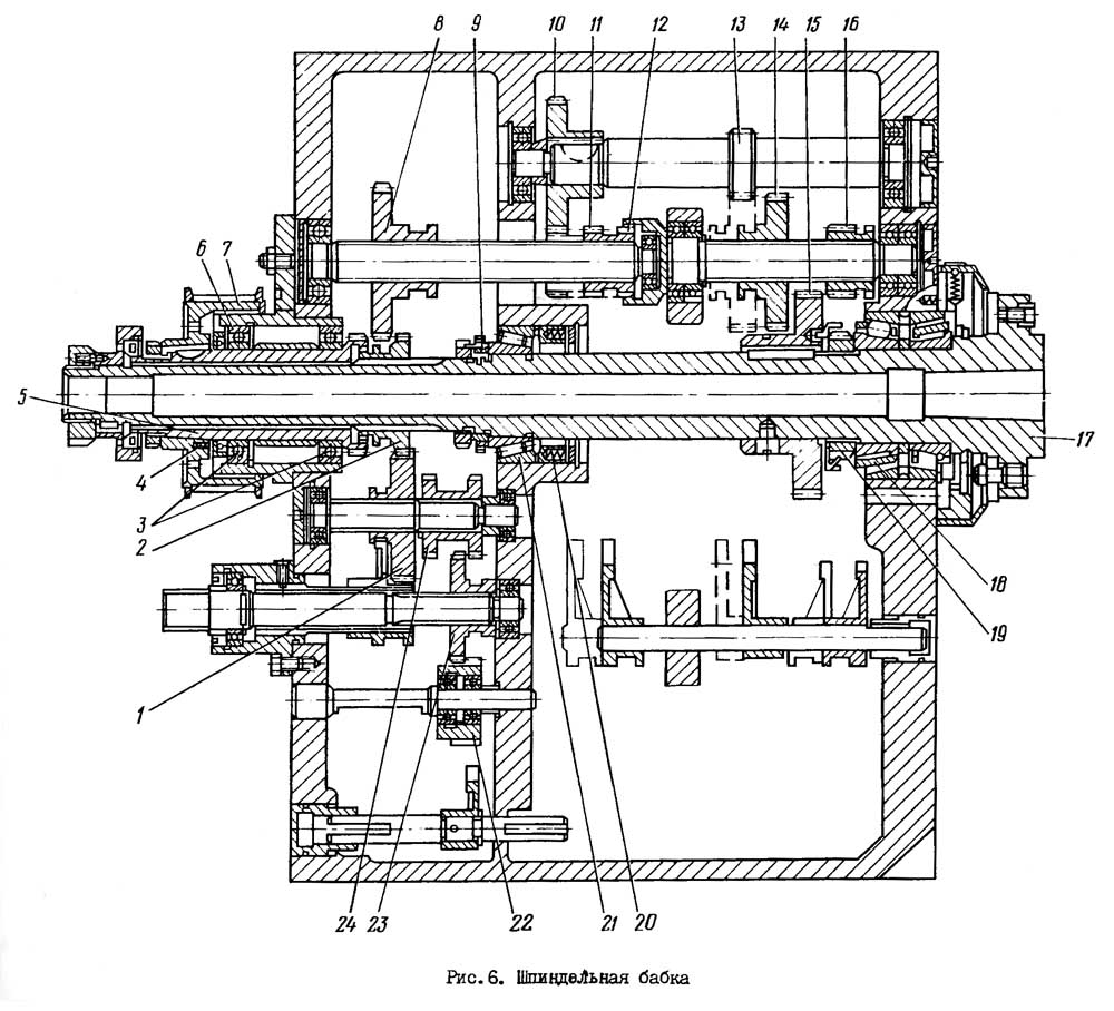

Cześć,
Tak sobie kiedyś przeglądałem radzieckie strony opisujące radzieckie tokarki modelu 16B16, czyli taką jak mam u siebie. Przeglądałem bo szukałem informacji na temat wymiany łożysk wału wrzeciona. I znalazłem taki opis, z nazwami łożysk itp., ale zastanowił mnie jeden fragment. W opisie "Regulacja łożysk wrzeciona" jest napisane, że "moment obrotowy na nakrętce 19 nie powinien przekraczać 5Nm (w przybliżeniu)".
No i z racji że być może kiedyś przyjdzie mi wymieniać te łożyska zastanawia mnie tak niski moment dla tej nakrętki. 5Nm to jednak dość słabo jak na nakrętkę kasującą główne łożysko wrzeciona - tym bardziej że dla tylnego łożyska jest to już 110Nm.
Z racji że nie mam dostępu do dokumentacji remontowej chciałem Was zapytać o zdanie - czy wg. Was jest to możliwe, żeby łożysko kasować tak niskim momentem?
Poniżej dwa zdjęcia dla nakreślenia obrazu sytuacji:
Pozdrawiam.

Post napisał: RomanJ4 » 03 paź 2024, 08:49
Być może błąd w druku...

Post napisał: Robert_K » 03 paź 2024, 21:21
Tak podejrzewam. Pytanie brzmi ile powinien wynosić wspomniany moment.

Re: Tokarka 16B16KA - wymiana łożysk wrzeciona
Post napisał: RomanJ4 » 03 paź 2024, 21:40
Takie łożyska kiedyś ustawiało się "na czuja" stopniowo dokręcając nakrętkę tak długo, aż obracając wrzeciono ręką wyczuło się lekkie jakby "przeskakiwanie" rolek, co świadczyło, że trzeba minimalnie popuścić bo jest nieco za mocno...
Potem wrzeciono puszczało się dłuższy cza na obroty sprawdzając czy łożysko/a się nadmiernie nie grzeje.. Jeśli tak, popuszczało się jeszcze, i tak do skutku... Oczywiście smarowanie musiało być.
