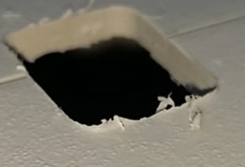

Frezuje w abs frez 3mm dwupiórowy rybi ogon prędkość wrzeciona około 33 000 rpm posuw opuszczania 400 wycinania 2000 miejscami jest ko a miejscami tak jakby podrywało górną warstwę plastiku zamiast jej uciąć. Frez nowy chociaż przy starym podobnie frezuje tylko plastik wiec nie bardzo miał się gdzie stępić. Frezuje w obudowach z kradex.
Zapewne typowy problem dla frezowania termoplastów.
Chodzi o nadmiar ciepła, powodujący mięknięcie obrabianego tworzywa.
Zwykle pomaga użycie freza jednopiórowego i agresywny posuw (jak najgrubszy wiór).

nie bardzo mogę bardziej agresywnie i tak 2mm grubości frezuje na dwa razy po 1mm bo przy tej prędkości co mam na raz się pudełko łamie/wygina.... Czy zmniejszać frez np. na 2mm czy lepiej zbierać np po 0,5mm czy od razu całość ale wolniejszy przejazd .. A może po prostu czymś chłodzić np. IPA jak do aluminium ? Zwykłe chłodziwo raczej nie bo potem będzie problem z domyciem pudełka .

Można wyfrezowac otworek z naddatkiem (mniejszy) a potem na pełnej głębokości jednym przejazdem przejechać wykańczająco jakieś 0.2mm - z większą prędkością. Opory będą mniejsze więc pudełko i frez wytrzyma ale będzie brało więcej na ostrze.
Jakie to narzędzie? Typowo pod tworzywa?
Z jakiego materiału ostrze? Sprawdzić i policzyć Vc - 33000 RPM to sporo.
Ja nie frezowalem ABS zbyt wiele ale zdarzyło się że 2 razy. Nie mam więc narzędzi dedykowanych więc użyłem tych uniwersalnych.
Ostatnim razem z tego co pamiętam to miałem 16000 RPM frezem 2mm więc vc sporo niższe niż u ciebie.

Przy termoplastach liczy się wyłącznie grubość wióra i jego odprowadzenie.
Jak się wrzeciono kręci dwa razy szybciej, to trzeba dać dwa razy większy posuw.
Kiedy się bierze mały wiórek, to nie daje rady odprowadzić ciepła, plastik zaczyna się topić i w skrajnym przypadku zakleja frez...

Aby zwiększyć wiór można zwiększyć posow lub zmniejszyć obroty.
Ja bym jednak zmienił frez na 1 ostrzowy dedykowany do tworzyw.
I ewentualnie obróbka wykańczająca.

Warto też pomyśleć o dobrym nadmuchu powietrza. Pomoże schładzać i wydmuchiwać wióry.
