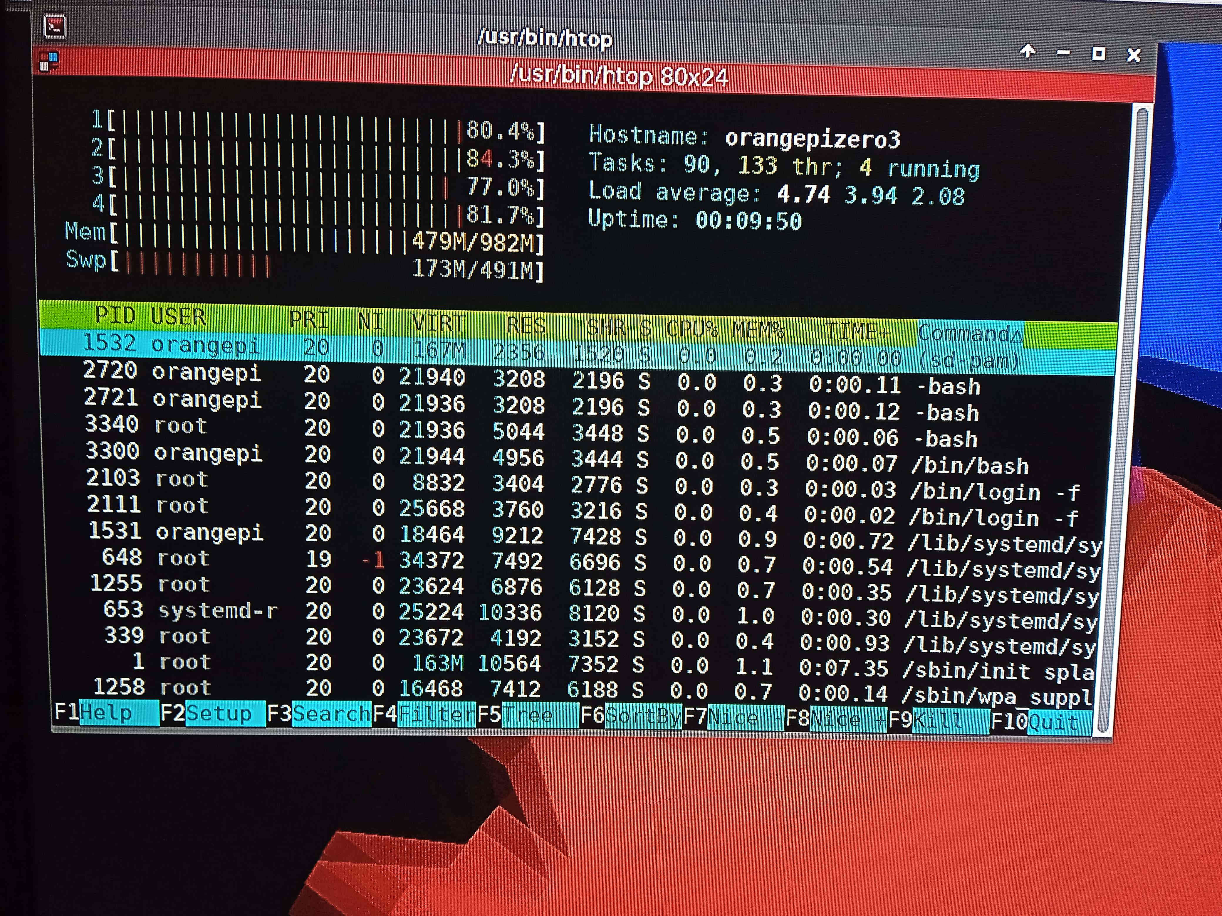

To akurat Orange Pi Zero 3, czyli trochę mocniejszy procesor niż w Orange Pi PC, ale daje ważną informację dotyczącą ogólnie takich maluchów.
Otóż, jak widać, problemem nie jest brak pamięci, tylko wydajność procesora i grafiki.
Z jednego gigabajta RAM użyte jest około 50%, a glxgears w rozdzielczości 1920x1080 obciąża procesor na 80% przy 25 fps. (chyba OpenGL jest obsługiwany programowo, bo inaczej trudno to wytłumaczyć...).
Czyli da się nawet obejrzeć film w HD, ale równoczesne otwarcie kilku programów może zawiesić komputer.
Tak więc to czy komputerek ma 1 GB czy 8 GB nie robi tu żadnej różnicy...

Chyba znalazłem winowajcę...
Jak pisałem wcześniej, ludzie piszą w necie mało wiarygodne wytłumaczenia problemów z tą płytką, ale elementem wspólnym jest zasilanie...
No i chyba u mnie przyczyną też był zasilacz...
Znaczy się zasilacz jest naprawdę dobry, laboratoryjny, ale wygląda na to, że był źle ustawiony.
On ma limit prądu i zupełnym przypadkiem (po jakiejś poprzedniej robocie), był ustawiony dość nisko, co zauważyłem natychmiast i przestawiłem wyżej.
Tyle tylko, że jak mi pokazywał pobór prądu w szczycie rzędu 700-800 mA, to myślałem że amper wystarczy...
Dzisiaj wgrałem obraz instalacyjny na kartę i po zainstalowaniu systemu uruchomiłem przeglądarkę internetową, co skutkowało zawieszeniem systemu...
No myślałem, że szlag mnie trafi...
Po restarcie, zupełnym przypadkiem, zauważyłem skok prądu powyżej ampera...
Ustawiłem limit zasilacza na dwa ampery i wszystkie objawy ustąpiły jak ręką odjął...
Faktycznie, pięć woltów w zupełności wystarcza, a system jest stabilny, choć oczywiście jego wydajność jest tragiczna i jak się uruchomi kilka programów, to muli strasznie.
No ale już się nie zawiesza...
Czyli wychodzi na to, że faktycznie problem jest w zasilaniu, a konkretnie w nagłych skokach pobieranego prądu.
