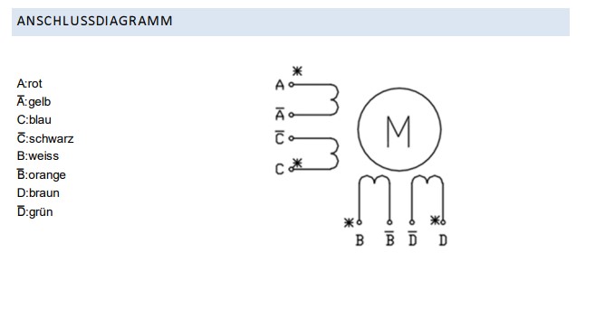

Mając taki sterownik i takiego krokowca - 8 przewodów, ale upięte w 4 pinową wtyczkę, mogę dowolnie wpiąć przewody do sterownika?
nie spalę sterownika lub silnika?

Nie możesz.
Spalić nic się nie powinno, ale może nie działać.
Lepiej poszukaj dokumentacji od silnika i nie kombinuj na pałę.

Zewnętrzne A/C jako jedna cewka do sterownika A+/A-, w tym wewnętrzne z kreskami A/C zrobić mostek (zwarcie). Drugie to samo B/D do sterownika B+/B- a wewnętrzne B/D z kreskami zrobić mostek (zwarcie między sobą).
I powinno hulać.

W tym silniku powinno się uzwojenia połączyć równolegle.
Szeregowo będzie strasznie mulasty.
Tak jest źle.
Trzeba A złączyć z /C (albo na odwrót).
Oczywiście pod warunkiem że pozostaniesz przy połączeniu szeregowym. Ale też bym proponował połączyć równolegle, z powodu o jakim napisał wyżej tux.

A czy tutaj /czerwone kreski/ też mogę się bawic bez większych konsekwencji dla sprzętu? bo pozostałe to chyba zasilania

Post napisał: atom1477 » 12 sie 2024, 08:51
Możesz, tylko pytanie po co?

Może i mulasty ale za to bezpiecznie i co by nie zrobił nie spali silnik, bo w przypadku równoległego musi dać około 4A na cewki wtedy połączenie równoległe musi być na tip top bo w przypadku gdy któraś się odłączy(przerwie kabelek na mostkach, czy inna usterka) to drugie uzwojenie przyjemnie około 2x większą moc niż dopuszczalna. Nie wspomnę że sterownik będzie działał na skraju swoich możliwościach. A nie wiadomo jakim napięciem chce go zasilać bo jak 24V to podbił by do 48V i efekt był by taki sam. Nie twierdzę że szeregowe jest lepsze po prostu bezpieczniejsze.
A w zasadzie nie znamy aplikacji tego silnika czy będą potrzebne wysokie obroty i mocne przyspieszenie.
