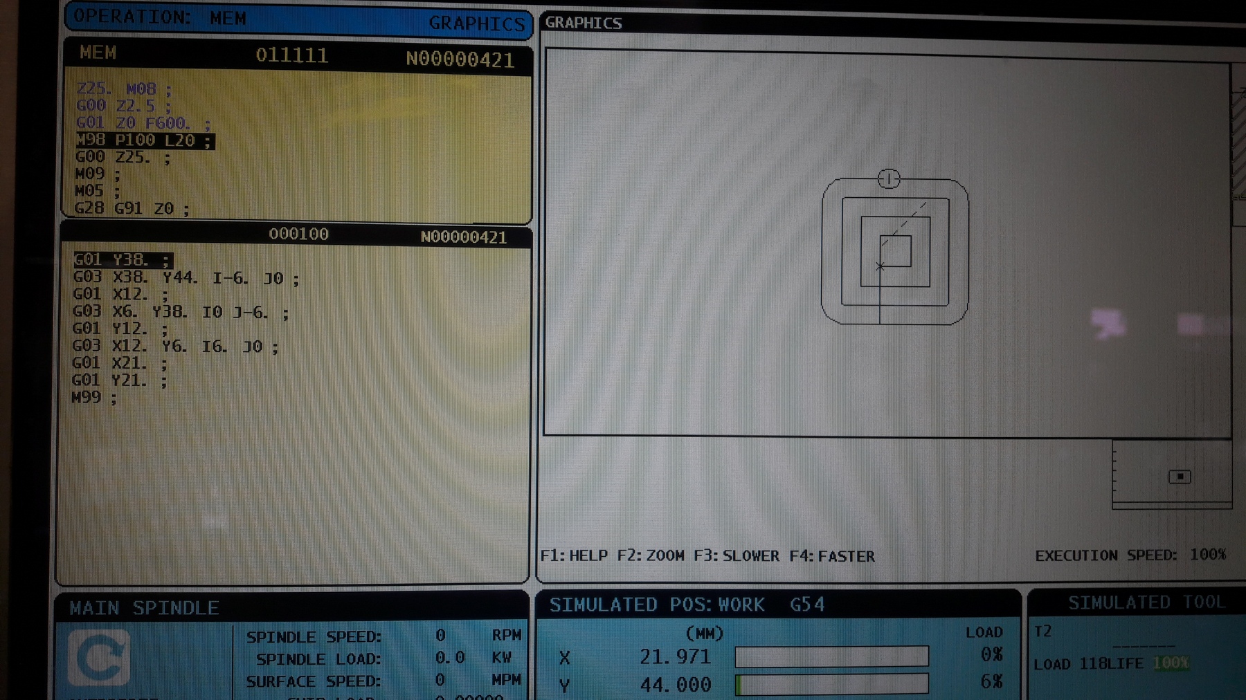

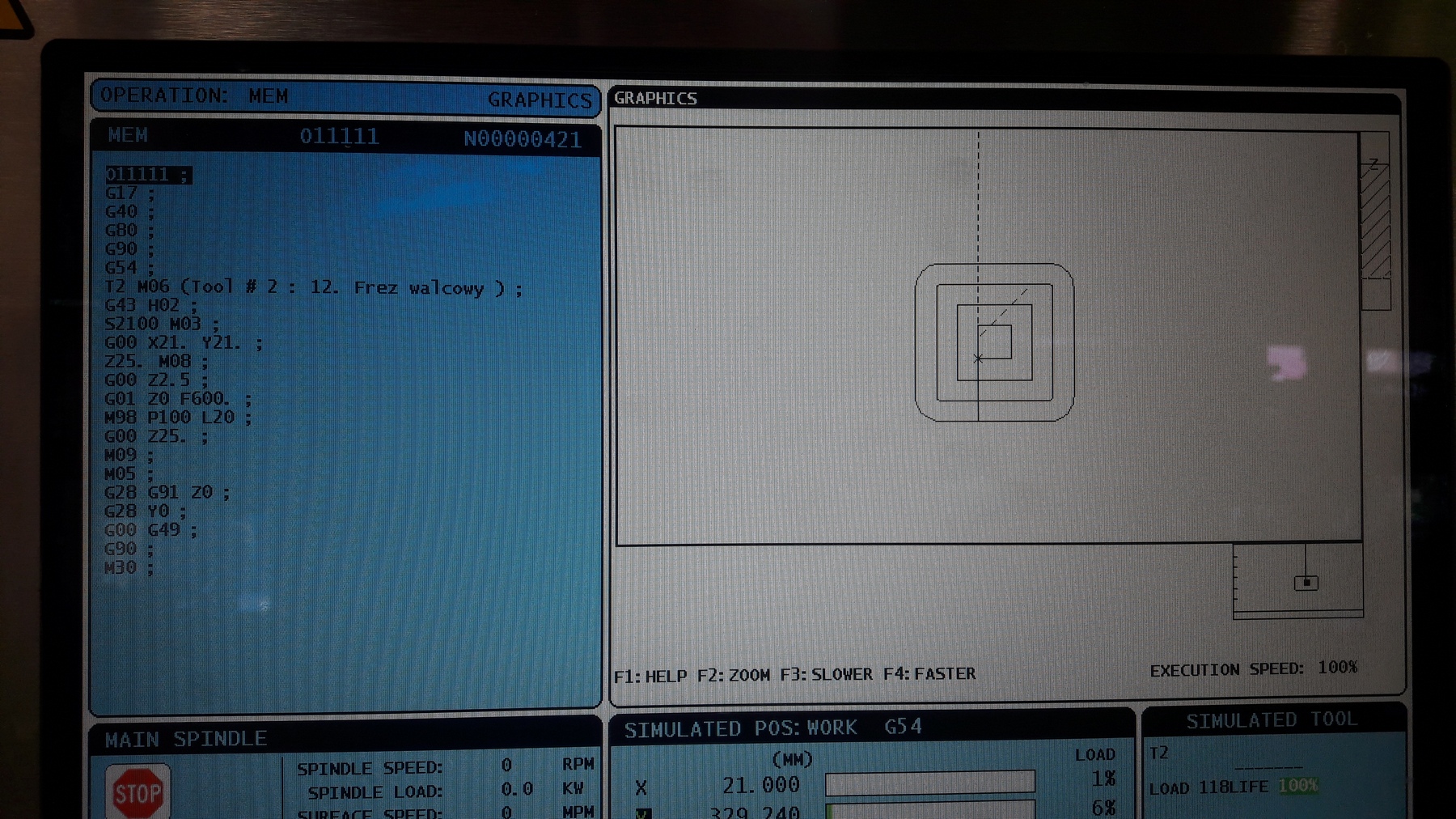

Rozwiązanie M28 P1 L20 jest lepszym rozwiązaniem (kwestia gustu :D )
W podprogramie jasno widać jakie wybranie robimy i prościej je edytować.
Kod: Zaznacz cały
O1
G17
G40
G80
G90
G54
T2 M6   (Tool # 2 : 12.  Frez walcowy )
G43 H2
S2100 M3
G0 X21. Y21.
Z25. M8
G0 Z2.5
G1 Z0 F600.00
M98 P100 L20
G00 Z25.
M9
M5
G28 G91 Z0
G28 Y0
G0 G49
G90
M30
%O00100
(WYBRANIE)
G91 G1 Z-1. F600.
G90
X29.
Y29.
X21.
Y21.
Y16.
X34.
Y34.
X16.
Y16.
X21.
Y11.
X38.
G3 X39. Y12. I0 J1.
G1 Y38.
G3 X38. Y39. I-1. J0
G1 X12.
G3 X11. Y38. I0 J-1.
G1 Y12.
G3 X12. Y11. I1. J0
G1 X21.
Y6.
X38.
G3 X44. Y12. I0 J6.
G1 Y38.
G3 X38. Y44. I-6. J0
G1 X12.
G3 X6. Y38. I0 J-6.
G1 Y12.
G3 X12. Y6. I6. J0
G1 X21.
G1 Y21.
M99
p.s.
Program (chyba) ok - dawno z palca nie pisałem.
Mariusz.

ppacak
Posty: 33
Rejestracja: 09 sie 2019, 09:22
Frezowanie kieszeni
Post napisał: ppacak » 09 sie 2020, 14:01
Jutro zobaczę i przetestuje;)
WZÓR
Posty: 8567
Lokalizacja: Oława
Re: Frezowanie kieszeni
Post napisał: WZÓR » 13 sie 2020, 16:00
ppacak pisze:
09 sie 2020, 14:01
Ja już po testach :mrgreen:
..... u mnie działa.
Mariusz.
Pomagam w:
HAAS - frezarki, tokarki
