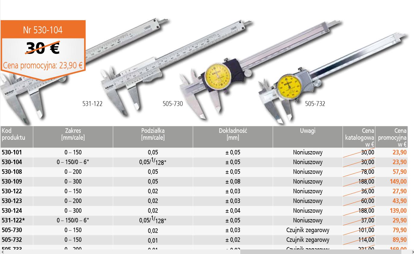

Co myślicie o tej suwmiarce? Czy to czasem nie jest Mitutoyo pod innym logo? https://a llegro.pl/oferta/suwmiarka-zegarowa-l150-0-01mm-shock-proof-11786948820

W katalogu Mitutoyo są dwie zegarowe - bardzo podobny do tej model 505-730, ale ze skalą o działce 0,02mm, i model 505-732 ze skalą o działce 0,01mm, ale metalowej obudowie zegara.
https://www.venture.com.pl/images/pliki ... a-2021.pdf (https://www.venture.com.pl/?gclid=Cj0KC ... ivEALw_wcB)
Czasem by załapać niszę mniej kasiastych klientów których nie stać na flagowe wyroby, firmy pod inna mniej znaną marką sprzedaje tańsze, ale przy tym zazwyczaj także nieco pośledniejszej jakości wyroby.
Czy tak jest w tym przypadku albo producentem jest ktoś inny - nie wiem...
