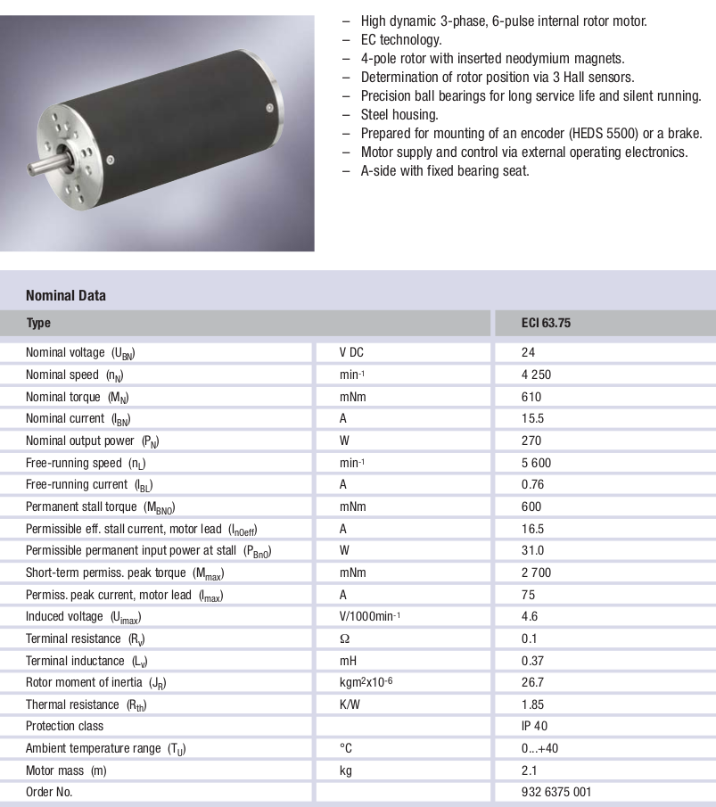

Witam, z powodu mojej nieroztropności kupiłem sobie silnik ebm-papst ECI 63.75
Silnik pochodzi z demontażu i spełniłby moje oczekiwania, ale czytając opis zrozumiałem że silnik będzie działał bez sterownika.
Mam takie silniczki bezszczotkowe które mają wyprowadzenie dwuprzewodowe i myślałem że ten też tak ma.
Zanim zwrócę się do sprzedawcy, mam pytanie czy jest szansa uruchomić go dokupując np. taki sterownik:
https://www.gotronik.pl/sterownik-silni ... 10093.html

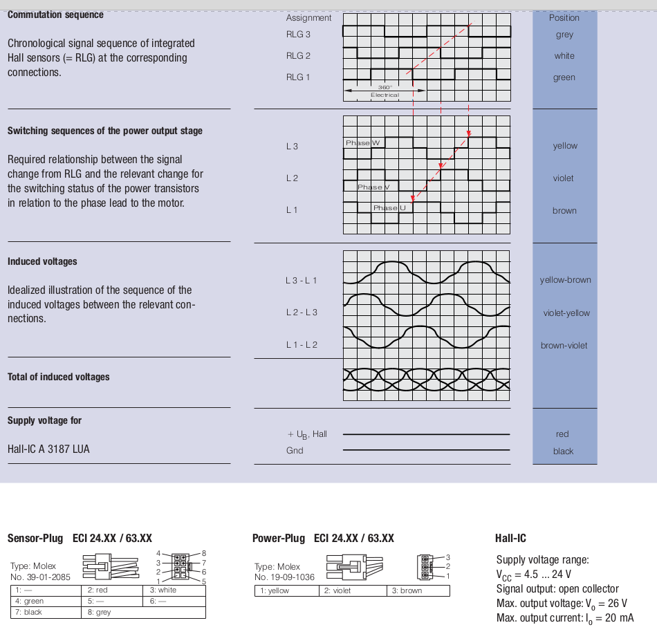

Parametry silnika ECI :
Czy uniwersalny sterownik BLDC z Gotronik uruchomi silnik ebm-papst ECI 63.75?
Załączyłem opis silników PDF, mój to ECI 63.75.
Sterownik dedykowany to EBMPAPST 62037296 937 6213 003 DRIVECONTROL VT-D ale na ebay wołają za używany ponad US$ 400.
Kusi mnie zaryzykować i kupić ten z Gotronik.
Może ktoś ma doświadczenie w tej dziedzinie?
