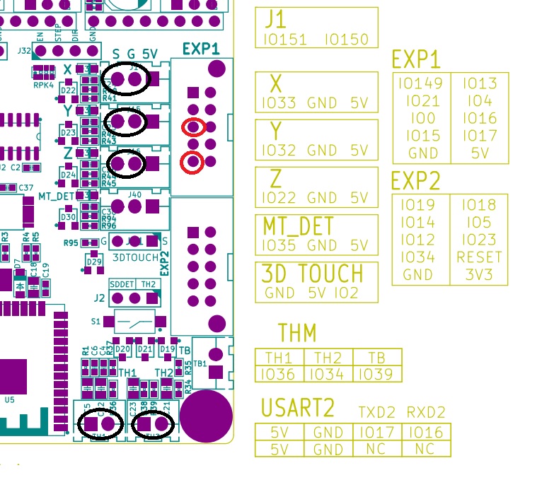

Zwarłem pin GPI00 z masą, zresetowałem, ale też efektu nie widać, dalej, i Openbuild i Web installer do Fluida wyświetla to samo, co wcześniej. Do fluida pokazuje tak:
Bootloader not active - Try holding down the BOOT switch
Pozostaje jeszcze kwestia tych wejść, co są domyślnie NC. Wcześniej zwierałem piny, jak na załączonym obrazku, te czarne kółka, bez efektu.
Poprawnie je połączyłem?
Na czerwono zaznaczyłem piny do BOOT.
Pozostaje jeszcze spróbować wymazać pamięć zgodnie z tym pierwszym linkiem, ale to chyba gdzieś zainstaluję linuxa, no i będę go sobie musiał przypomnieć.
