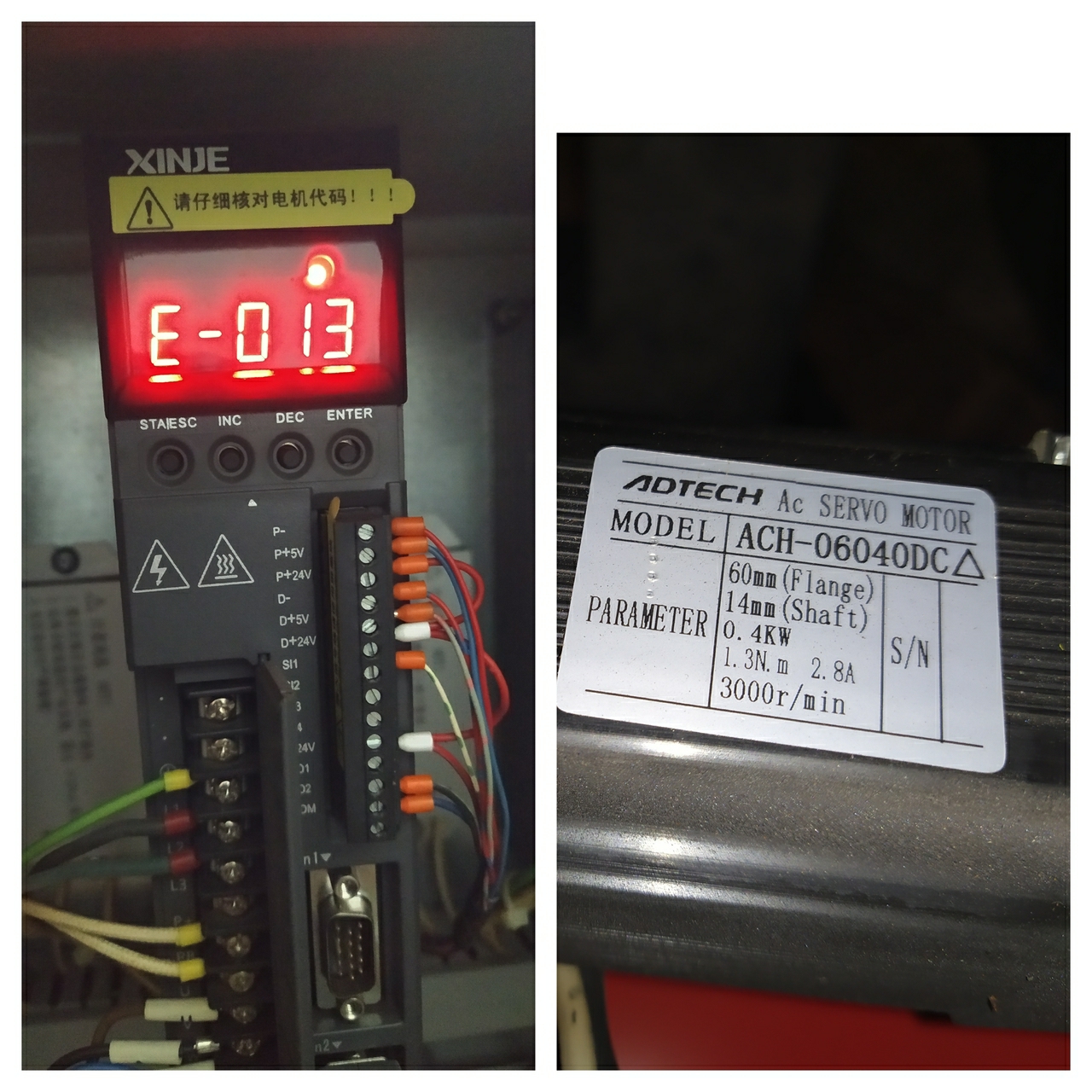

Stół plazmowy. Na sterowniki wyświetla się błąd E-013 i jedno z serv na osi Y nie trzyma(drugie tak). W programie wyrzuca błąd ,że naciśnięty jest przycisk awaryjny ale "grzybek" jest w górze(jak sądzę to informacja po prostu o zatrzymaniu maszyny). Czy przyczyną może być uszkodzony servo?
Proszę o pomoc.

Zapewne sygnał alarmu z serwo napędu jest wpięty w sterownik a jego sygnał wywołuje zatrzymanie maszyny i zadziałanie awaryjne.
Jeśli masz dokumentację od napędów to sprawdź co to za błąd, ewentualna przyczyna jego wywołania. Zacznij na początek od tego.

MarcinMomot pisze:Czy przyczyną może być uszkodzony servo?
albo obluzowany /zwarty kabelek na zaciskach typu ON albo READY. Potarmoś za przewody może coś zareaguje. Serio, czasem są banały.

To niestety nie to. Już wcześniej sprawdziłem wszystkie kable miernikiem od sterownika aż po wejście do servo. A czy na przykład mogę zamienić wtyczki osi y1 i y 2 przy sterownikach i zobaczyć czy wyrzuci mi ten sam błąd na drugim sterowniku? Czy może samo wypięcie wtyczki może już spowodować jakieś zmiany w ustawieniach czy jakiś reset sterownika? Nie chciałbym bardzie zaszkodzić sobie bo jesteśmy zielony w tym temacie. Nie mogę na razie nigdzie namierzyć takiego servo. I tak samo jak coś przy wymianie-czy wystarczy po prostu wykręcić stary i wpiąć nowy czy trzeba takie serv jakoś programować czy powinno chodzić od strzała.

Nie wiem jak to masz skonfigurowane ale prawdopodobnie biały kabelek w zielone kropli nie podaje stanu wysokiego. Porównaj to z drugim napędem.

Ale jak to zrobić? Nawet jeśli tak jest to przyczyną jest servo? I czy da się to usunąć w inny sposób niż wymiana go lub oddanie do naprawy?

włącz maszynę, weź miernik i obadaj co Lepi napisał. Inaczej czy na zaciskach w obu sterownikach są takie same napięcia. Może już coś.
