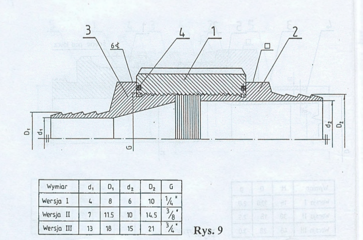

Witam, jeśli ktoś byłby w stanie mi pomóc i powiedzieć mi jak ta przyłączki się nazywa byłbym naprawdę wdzięczny. Z góry dzięki za pomoc.Obrazek

To redukcja d1/d2

To nawet nie jest redukcja, to mufa z dwiema końcówkami na rożne węże.

Generalnie to są trzy elementy, nie jeden. Mamy tu mufkę oraz po obu stronach końcówki na wąż o różnej średnicy. Ale to nie jest pojedynczy element - to jest składak z trzech osobnych elementów.

Złącze redukcyjne składające się z:
- końcówka przyłączeniowa
- mufa
- końcówka przyłączeniowa redukcyjna
