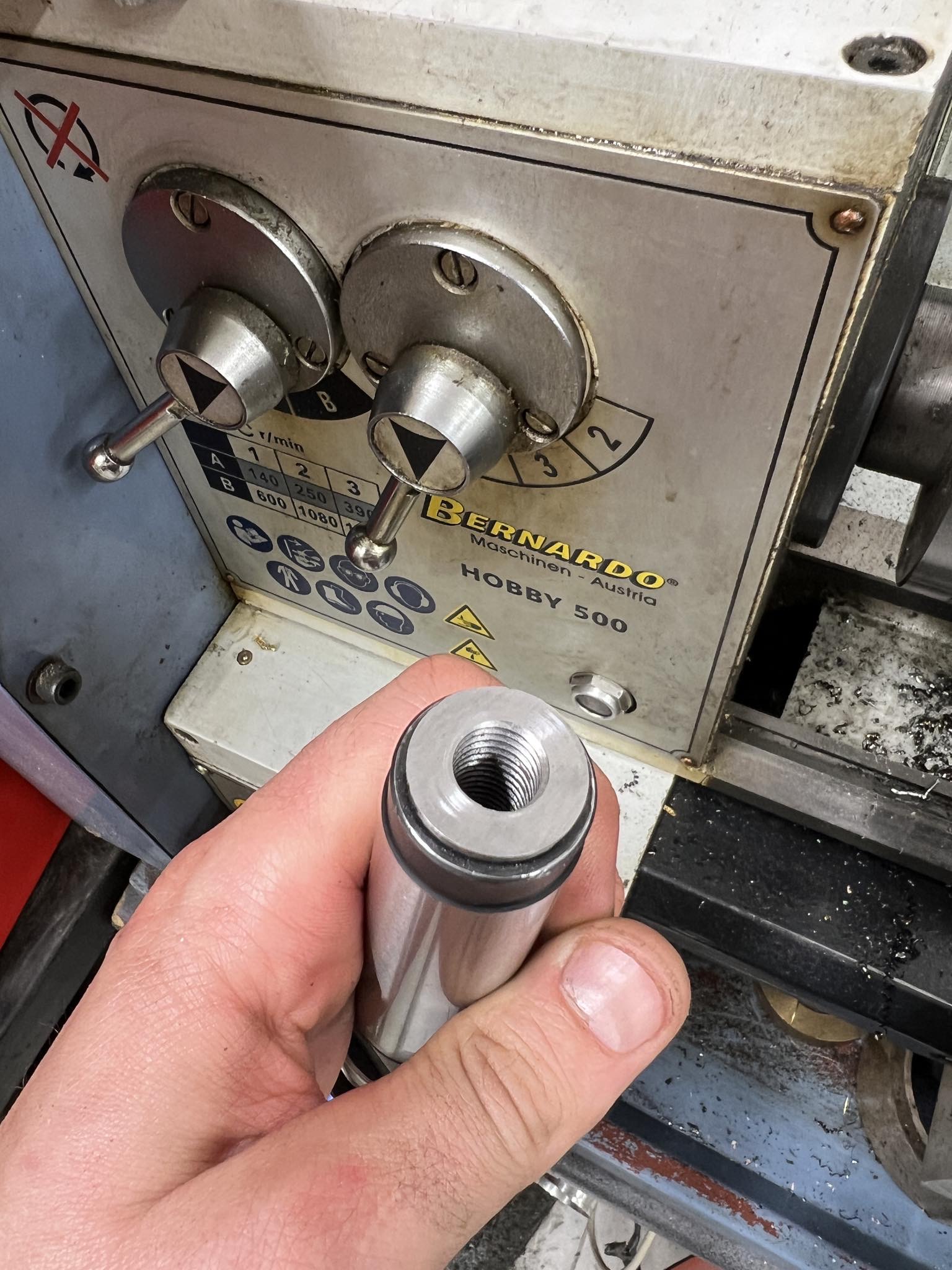

To utnę nakrętkę i wyciągnę dołem.
No chyba, że znajdę oprawę ER32 MK4 na M12, ale ciężko z tym widzę…

ABKK pisze:nawet jak zrobię gwint to musiałbym nową szpilkę kombinować….
no tak bo śruba M12 8.8 na kg to przecież taki wydatek że puści cię z torbami te 3 pln.

Czegoś nie rozumiem. MK4 ma standardowo gwint M16. Gwint przy tulejce nie służy do mocowania oprawki ale do ewentualnego zderzaka (oporu) dla narzędzia. Jeżeli we wrzecionie jest stożek MK4 to powinna przechodzić śruba M16. Chyba że ktoś celowo zredukował otwór np. wciśniętą rurką lub wkręconą tulejką.

Też tego nie rozumiem. Wyżej wrzucałem zdjęcia jaki przelot na śrubę ma.
Temat ogarnięty, zrobiłem redukcję i będzie git :)
Jak ja to lubię - człowiek jeszcze nie zaczął robić, a już stracił parę godzin na dodatkowe dostosowywanie chińskiej myśli technicznej 😎

To Chińczykowe oszczędności,pare frezarek już takich widziałem. Przy otworze 16mm wrzeciono było by już za cienkie.
Zazwyczaj w zestawie są ich dziwne tuleki z oprawką właśnie do zaciągania śrubą m14

Ja wywierciłbym teraz mały otwór od góry w tym rancie redukcji, wwiercił się aż w stożek (albo jeszcze lepiej 2 jednakowe otwory symetrycznie) nagwintował to , wkręcił śruby (jakieś małe, M3, M4...zależy jakie tam wejdą), zaspawał łby i stoczył. Ewentualnie chociaż na locktite je potraktował. Przy tym starałbym się aby otwór/otwory wypadły dokładnie na styku dwóch gwintów M16. Tym sposobem nie ma obaw że redukcja zostanie na szpilce, redukcja będzie zablokowana na stałe w stożku.
