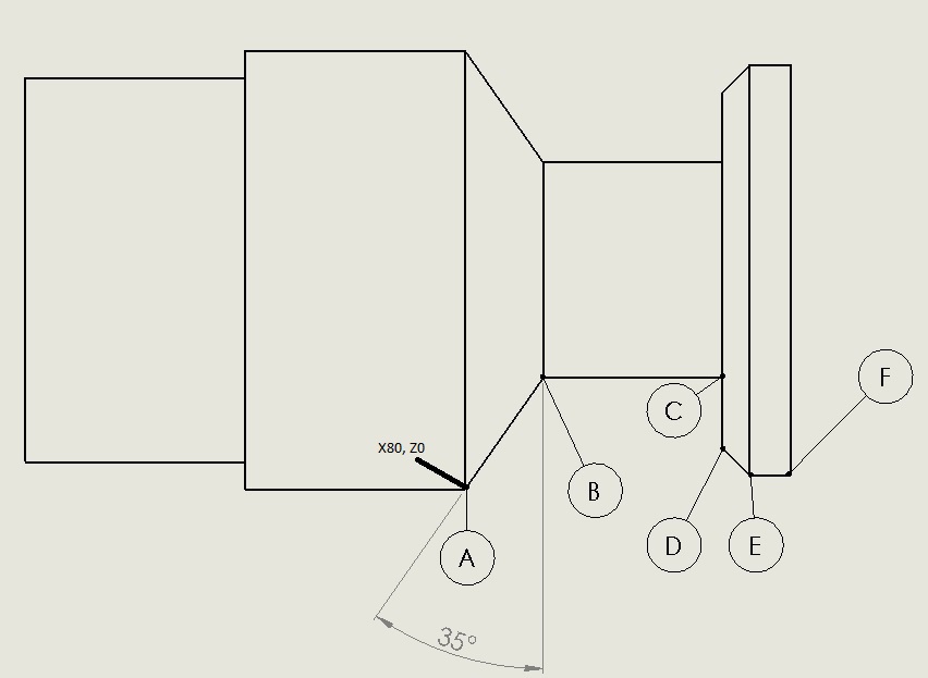

Dzień dobry,
mam problem z napisaniem programu na taki detal
Chcę to wytoczyć lewym nożem (płytka 35 °) trzymając w uchwycie za to lewe przetoczenie. Używam funkcji G71 ale coś na pewno robię źle bo wywala mi PS0323 "Polecenie typu 2 w programie kształtu."
Mój dotychczasowy program:
T0505
G54
M50S2000
G96M03S150
G00X85
Z0
G01X80
G71 U0,4 R2
G71 P10 Q20 U0 W0,2 F0,15
N10G01 współrzędne A
współrzędne B
współrzędne C
współrzędne D
współrzędne E
N20współrzędne F
G00W20
M05
G00 W50
M30
Maszyna na pewno nie wie że to jest lewy nóż... Czy G71 da się w ogóle to zrobić?
Proszę o pomoc.

mureklemurek pisze: ↑
22 mar 2024, 12:30
..... Używam funkcji G71 .....
Nigdy nie używałem cyklu G71 z opisanym konturem ,, od du** strony''.
W ogóle tak można ?
.... ale coś na pewno robię źle bo wywala mi PS0323 "Polecenie typu 2 w programie kształtu."
Tyle mówi teoria;
Różnica w wykonaniu G71
Typ 1:
narzędzie po każdym przejściu odchodzi od materiału pod kątem 45 stopni. tylko do profili monotonicznych
Typ2:
narzędzie po każdym przejściu odchodzi od materiału pod kątem 90 stopni. możliwe wykonanie profili niemonotonicznych (z wybraniem).
Różnica w zapisie:
G71 typ 1 i typ 2 różnią się w zapisie tylko współrzędą Z w linijce pod G71. Jeśli będzie tam sam X to uruchomi się typ 1 jak X i Z (nawet taki sam jak wcześniej) to uruchomi się typ 2.
Proszę o pomoc.
Próbuj jeszcze , ale ja na Twoim miejscu inaczej bym ten kontur zrobił.
Mariusz.
