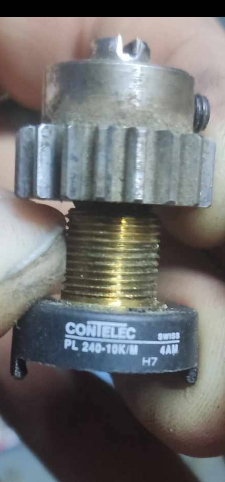

Witam, potrzebuję pomocy w znalezieniu potencjometru precyzyjnego Contelec PL240-10K/M 4AM lub dobraniu zamiennika. Najważniejsze parametry mechaniczne, które muszą się zgadzać, to grubość osi, długość, grubość gwintu do montażu oraz kąt obrotu 270 stopni. Ponadto obojętne jakie wyprowadzenia kable będą lutowane. Obrazek

tomaszyk084 pisze:Najważniejsze parametry mechaniczne, które muszą się zgadzać, to grubość osi, długość, grubość gwintu do montażu
Będzie łatwiej podasz wartości tych parametrów zamiast je tylko wyszczególniać.

Z pierwszej strony w googlach wynika, że odpowiednik to PMPD212-10K/ 4BM
A ze specyfikacji tego już czytamy i jeden w miarę podobny jest (też drutowy) w TME
https://www.tme.eu/pl/details/pot4w-10k ... 104607990/
a że jest tylko jeden dostępny to nie sprawdzam za bardzo. Na forum są osoby znające się na elektronice lepiej.
parametry mechaniczne się zgadzają, pozostałe chyba też.
oś 6mm czyli taka sama. Na pewno nieco dłuższa ale łatwiej uciąć niż wydłużyć, nie?
M10
kąt obrotu 280st +/-5
41zł.
ten ma 270st ale trudnodostępny, więc może trzeba będzie czekać.

Już tłumaczę o co mi chodzi, potencjometr ma być zamontowany w panelu sterującym tak jak w linku https://agriline.pl/-/sprzedaz/jednostk ... 3735284700 do kombajnu zbożowego New Holland TX66, dlatego napisałem, że najważniejsze dla mnie parametry to takie mechaniczne, żeby się zmieścił. Tam jest dużo miejsca, więc wyprowadzenia z potencjometru mogą być w innych miejscach, a jeśli chodzi o elektryczne, to nie do końca wiem co oprócz oporu 10K jest istotne. Wyczytałem tylko ze ten potencjometr to typ precyzyjny, ale jaka jego budowa nie wiem, jak rozbierałem ten potencjometr żadnych zwojów drutu nie widziałem, chociaż pisze że typ drutowy. Dlatego proszę forumowiczów o pomoc.
Chciałbym kupić albo oryginał albo coś zbliżonej jakości do niego lub nawet lepszy, istotne jest to, ponieważ steruje on prędkością kombajnu. W połowie jego zakresu jest prędkość zerowa, więc jakiekolwiek gwałtowne przeskoki w rezystancji mogą prowadzić do szarpania lub nagłego zmiany kierunku jazdy, obecnie na ile się dało naprawiłem ten potencjometr oryginalny ale wydaje mi się, że kolejnych żniw nie wytrzyma

Ten drugi z tme byłby potencjometrem dobrej jakości, czy jeszcze ktoś cos poleci ?
