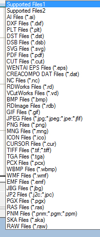

Zakupiłem ostatnio ploter do grawerki jako bazę do drukarki laserowej. Mam parę pytań. Czy na sterowniku ruida 6445g można używać g-code? Jeżeli nie to wymieniłbym na sterownik na inny.

W przypadku sterownika Ruida 6445G stosowanego w ploterach do grawerowania laserowego, zwykle korzysta się z formatu plików graficznych, takich jak DXF, SVG, BMP, JPG itp., a nie z G-code. Sterowniki Ruida obsługują specjalny format plików graficznych z rozszerzeniem .rd, które zawierają dane dotyczące parametrów cięcia lub grawerowania, takie jak prędkość, moc laserowa i inne ustawienia. Jednakże, niektóre sterowniki Ruida mogą obsługiwać również G-code, ale nie jest to standardowa praktyka w przypadku grawerowania laserowego.
Po co ci to? Program do tego RdWorks załatwia wszystko.
Wgrywasz krzywe z obsługiwanych plików Ai, pdf, jest tego mnóstwo.
Na warstwach ustawiasz moc i kolejność + 10 innych opcji jest
Jest możliwość auto fokusu w trakcie pracy ale załatwia to oddzielny moduł. Normalnie ustawia się 0 na Z opcją Focus na panelu sterowania.
A potem zadaje w programie na jaką wysokość ma się stół ustawić.
