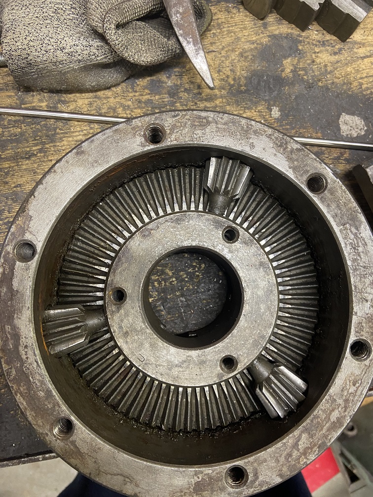

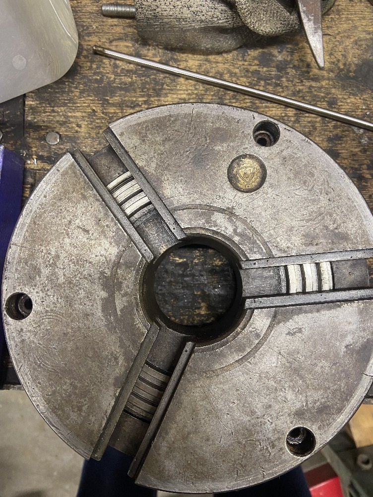

Hej Ludzie, jak wyjąć orzechy z uchwytu, żeby wymienić tarczę w bizonie 200? Po dobroci nie wychodzą... nie czuję, żeby była pozycja "z rowkiem/kluczem" itp Hmmm. chyba tyle. :)

Wykręć 3 kołki od strony zabieraka.

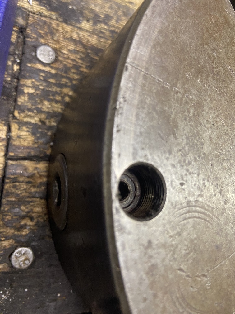

Dzięki, ale chyba wykręciłem i nie działa. To chyba te, bo pasują, ale robiłem to dawno i wyglądało to raczek jak zaślepka - pod spodem nie wygląda, jakby było coś do wykręcania?

W tym akurat uchwycie, pod tym wykręconym korkiem jest robaczek na imbus i to on trzyma orzech.

Kurdemol, jeśli to są imbusy, to są tak wyjechane, że wyglądały jak zwykłe otwory! No nic, bedziem kombinować.. Dziękuję!

To imbusy, one nie będą mocno przykrecone, bo na końcu mają zatoczenie, które wchodzi w rowek w orzechu i muszą być luźno, a są kontrowane tym korkiem z góry.

W tym modelu jest w kołku chyba gwint, wkręcasz śrubkę w kołek i za nią ciągniesz.

Dajesz podkładkę i wkręcasz śrubę i wychodzi.

Super, Panowie, wszystko jasne. Faktycznie tam jest gwint, pomysł z podkładką bdb. Propsy!
