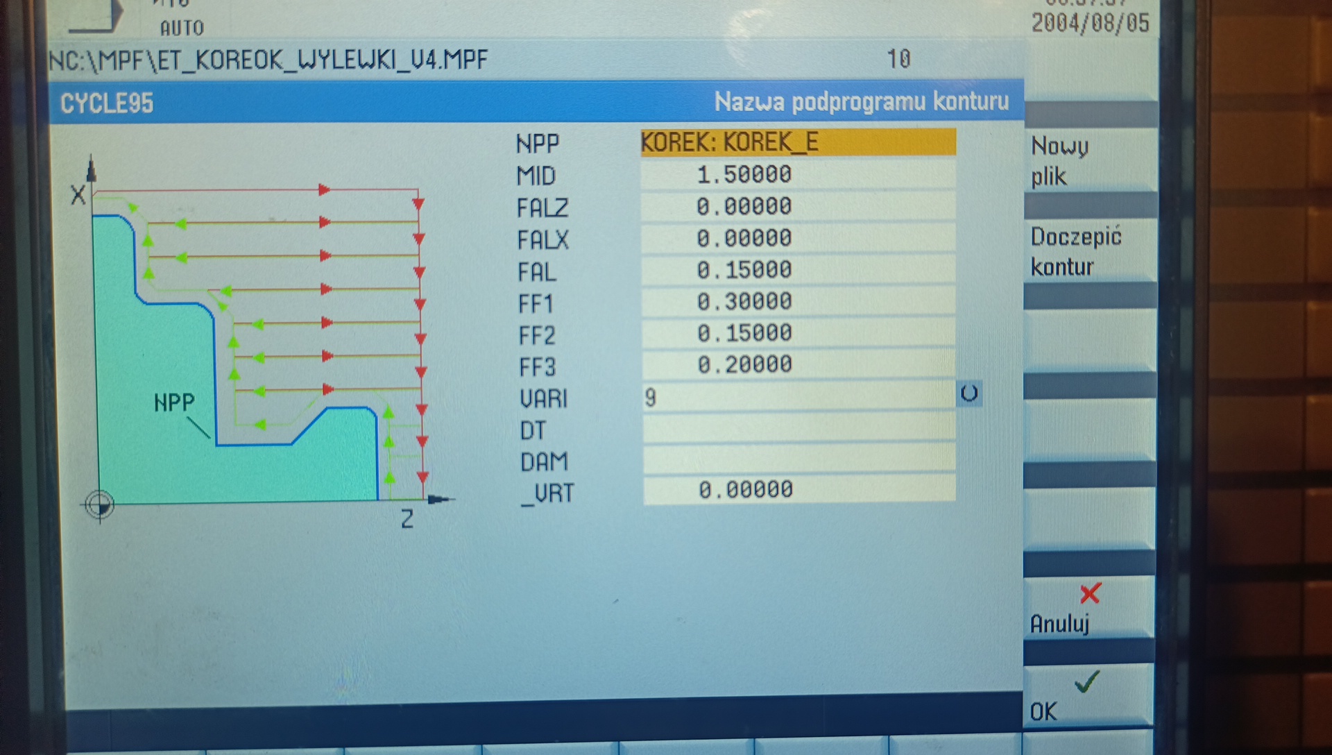

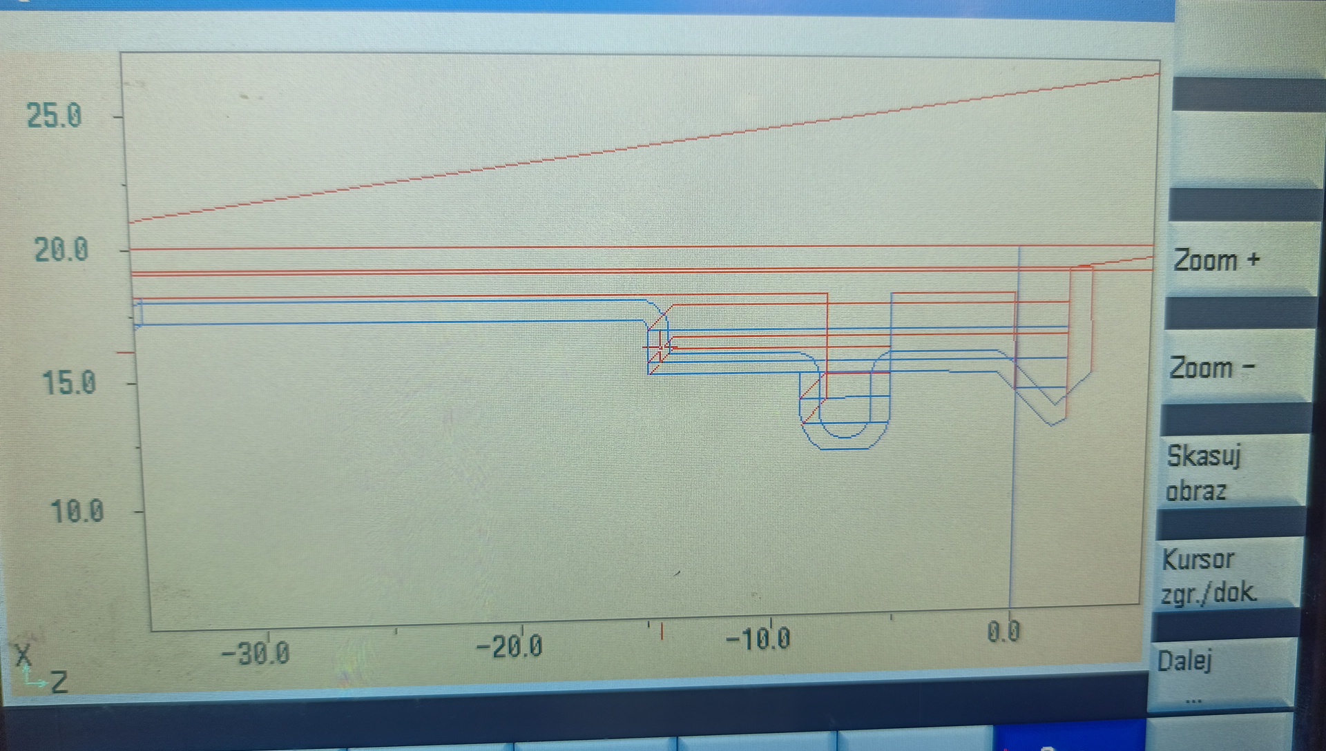

Mam pewien problem z konturem przy użyciu cyklu95
Mianowicie kontur obróbki zgrubnej wchodzi "głębiej" niż wykończeniowej. Nie potrafię znaleźć rozwiązania. Znaczy znalazłem jakieś ale nie wiem na ile jest poprawne. Zwiększałem wartość fal aż w końcu kontur wykończenia szedł głębiej niż zgrubnej obróbki ale za to było zbyt dużo naddatku.
Co więcej zarys przejazdu obróbki wykończeniowej jest poprawy i taki powinien być.
Narzędzie chyba poprawnie ustawiane t1d1 promień płytki podany.
W załączniku zdjęcia jak mam ustawione- parametry i zdjęcie konturu, najlepiej widać to w tym podebraniu ładna płynna linia wewnątrz a z zewnątrz zarys obróbki zgrubnej.
