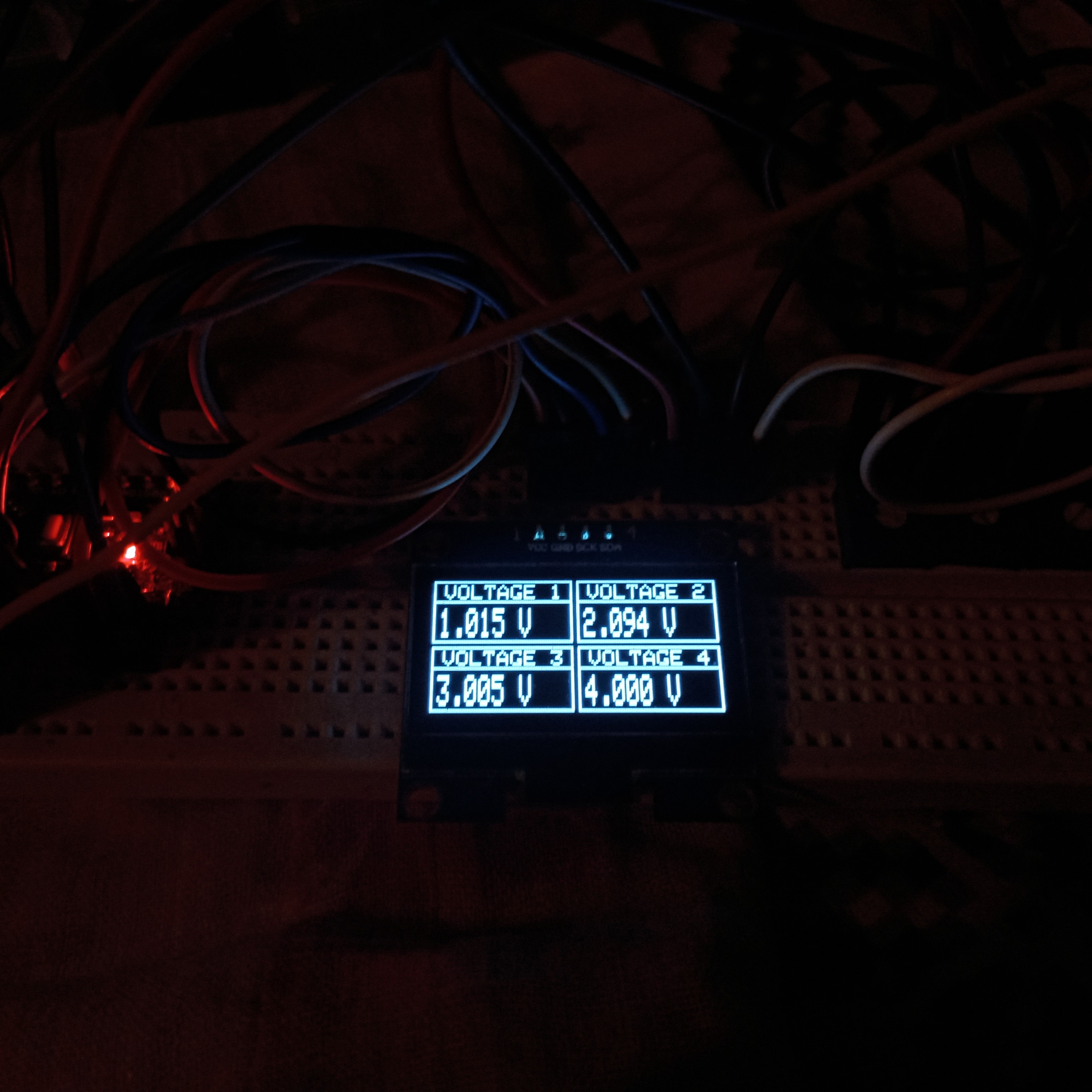

Post napisał: Rafalgl » 06 lut 2024, 20:41
Zgłębiam pomału temat, kupiłem ten przetwornik ADS1115 i tak powstał ostatnio mały programik, jak na początek woltomierz 4 kanałowy:
Ma być to taki punkt wyjścia do dalszych przeróbek i rozwoju. Docelowo - zaawansowany panel pomiarów i regulacji wielokanałowego zasilacza laboratoryjnego. Kolorowy rzecz jasna docelowo😉

Post napisał: pitsa » 07 lut 2024, 05:15
Tam gdzie coś musi być wyświetlane stale to wybieram teraz zwykły wyświetlacz LCD. Niezawodny i dla każdego widoczny. Mam trzy OLEDziki pracujące 247, które po paru latach są ledwie czytelne. Błąd zrobiłem, że nie dałem przycisku "pokaż" tak by włączać wyświetlacz wtedy gdy rzeczywiście potrzebuję zobaczyć co wyświetlają. W sumie zamiast przycisku może by HW-MS03 (radarowy czujnik obecności). :)
