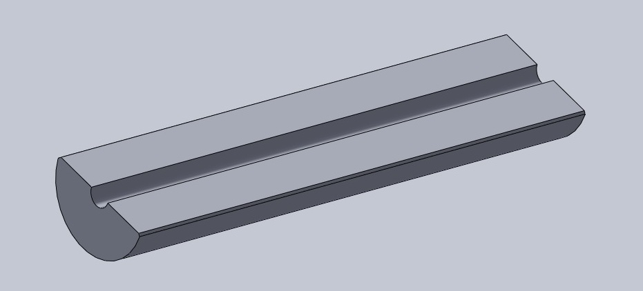

Cześć to znowu ja i tym razem mam zagwozdkę jak podejść do tematu wiercenia otworu w wałku o długości 1700mm. Średnica wiertła ma małe znaczenie bo to rowek do przejścia smaru ale musi być w granicy od 5 do 14mm max. Brak jakiejś tolerancji ale problem bo jedyne wiertła jakimi dysponuję to max do 180mm długości.
Myślałem aby dorobić trzonek Fi10mm do wiertła krętego Fi12mm i dłubać jakoś ale stal to S355 więc może ukręcić wiertło jak idą wstęgi.
Wiercić mogę od dwóch stron ale to i tak 850mm długości no i wałek też wiotki bo 40mm z zewnątrz.
Zakup wiertła odpada bo to jednorazowa robota. Jakieś pomysły?

Oddać do wiercenia komuś, kto takie rzeczy ci zrobi. Do tego jest potrzebne wiertło lufowe z chłodzeniem mgłą olejową. Tak to wygląda ogólnie:

Wykonanie tego wałka z dwóch części , pospawanych i przetoczonych z zewnątrz wchodzi w rachubę?

Jak chcesz zrobić ten otwór po taniości, to masz przykład :
Przy wierceniu z dwóch stron otwory na pewno się zejdą.
