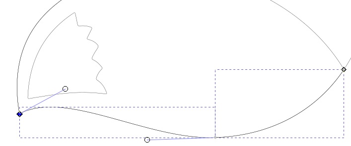

Chciałabym przygotowywać grafiki do maszyn tnących typu Cricut i inne w celu sprzedaży. Wiem, że svg się do tego nadają i nimi się dotychczas, hobbystycznie zajmowałam. Widzę jednak, że sprzedawcy oprócz SVG oferują tego typu grafiki również w formacie DXF. Nie spotkałam się wcześniej z tego typu plikami. Jak przygotować taki plik mając gotowy svg? Próbowałam svg po prostu zapisać jako dxf, ale chyba to nie do końca działa, bo otwierając później taki plik wygląda on inaczej niż przykładowe, które znalazłam w internecie, choć w formacie svg były podobne...

A czym otwierałaś te DXFy? Ja svg na dxf konwertuję w InkScape i nie mam uwag

No właśnie w Inkscape oraz w Cricut. Ściągnęłam sobie kilka przykładowych plików dxf z internetu i wyglądają inaczej niż te moje. U mnie kontury można podzielić na odcinki miedzy węzłami, można je jakby rozłożyć na części, tamtych nie da się dzielić. Z kolei w Cricut moje pliki mają kontury, brak wypełnienia, a tamte to wypełnione na czarno elementy. Coś ewidentnie robię źle :?
