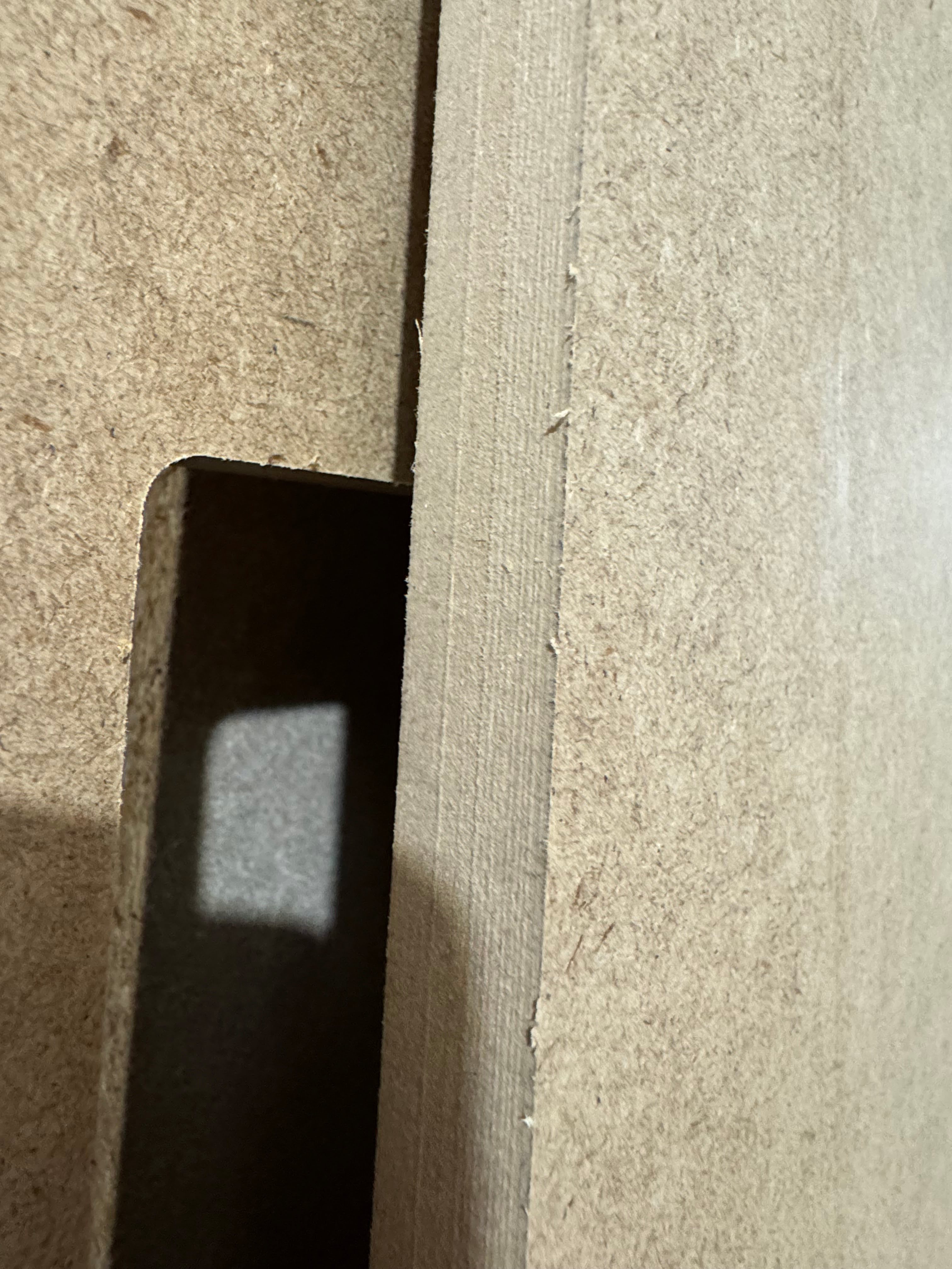

Frez 8 mm i 7500 mm/min? A na 12 mm jak wychodzi?

Tak wygląda 12 diamentowa z npol posuw 7000mm

Re: Frezowanie MDF Laminowanego - problem z "wybijaniem " laminatu
W czym problem? Te smugi wzdłuż krawędzi? No normalne przy diamentowym, już się trochę pokruszył.
Bo na poprzednim zdjęciu miałeś ukośne fale, które też źle nie wyglądały, jak na 8 mm i 7000.
Jak chcesz lepszą jakość krawędzi, to na koniec zbierz 0,5 mm spiralnym. Ale to czas, a krawędź i tak będzie szlifowana.
Uuuu panie, gdzie taki posuw frezem 8mm przy tak dużym zagłębieniu.Krystianlll pisze: ↑27 gru 2023, 20:38frez spiralny cmt 8mm.
Posuw - 7500mm, obroty 21000, głębokość na warstwę 10mm.
A jak długi jest ten frez i ile wystaje z uchwytu?
Ja w mdf frezem 8mm jadę 24000 rpm i max 4-5m/min.
Moja porada, obroty podnieść (jeśli się da), posuw zmniejszyć a frez wsunąć w uchwyt maksymalnie ile możliwe do obróbki.
Tylko nie wiemy gdzie jest problem, bo te krawędzie są ok.
Rozumiem, że problemem jest przebijanie się freza na drugą stronę laminowanego MDF. Mogę zaproponować kilka rozwiązań:
1. Użyj freza z końcówką spiralną "down cut". Ten typ freza popycha wióry w dół, co minimalizuje wybijanie. Jego działanie można porównać do cięcia ręcznej piły, która również popycha wióry do dołu.
2. Użyj dodatkowej płyty poślizgowej. Można ją nabyć lub wykonać samodzielnie z cienkiego MDF lub plexi. Płyta ta, przykręcona do stołu, poprawia jakość wykończenia na górnej krawędzi obrabianego materiału.
3. Użyj techniki dwuetapowego frezowania. Frezowanie można podzielić na dwie operacje - frezowanie „brudne” (na większą głębokość, ale pozostawiające niewielki margines dla docelowej głębokości) a następnie frezowanie końcowe („clean-up”), które usuwa ten margines. Działa to szczególnie dobrze z frezami „down cut”.
4. Przed frezowaniem nanieś na obrabianą powierzchnię warstwę sklejki lub cienką płytę MDF. Spowoduje to, że frez nie będzie miał direct contact z obrabianą powierzchnią, co powinno zredukować risk of chipping.
Co więcej, zachęcam do regularnego sprawdzania stanu i ostrości frezów. Niewłaściwie używany lub zniszczony frez może powodować takie problemy. Na stronie https://katalogi-narzedzi.pl/ w katalogach można znaleźć frezy wysokiej jakości, które pomogą utrzymać twój stół w idealnym stanie. Mam nadzieję, że te wskazówki pomogą.
