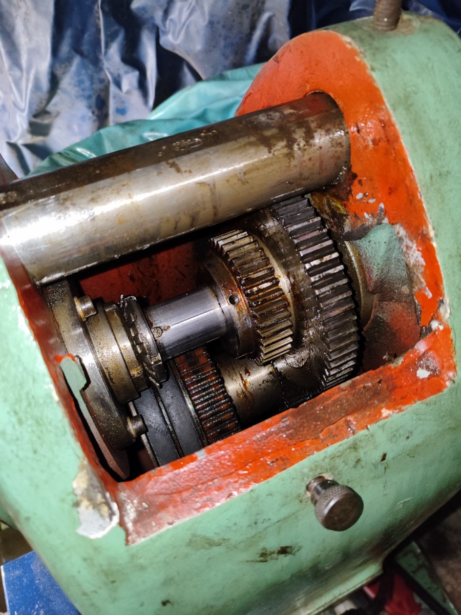

Ogólnie maszynę uruchomiłem ale wiórów niebyło, trzeba wykasować luzy na stole śrubaczkami. No i kilka poprawek trzeba zrobić bo nie daja mi spokoju.. Największy problem mam z przesuwnym kołem zębatym, które stoi dęba... próbowałem łomem, nawet grzałem lekko i nic, zalałem penetratorem i zobaczymy za kilka dni..
A tu fajnie ktoś założył paseczki
Stan ogłony jest dobry , śruby wizualnie wyglądają bardzo dobrze, prowadnice mają ślady skrobania, myślę że dobry zakup.
Kolejna ciekawostka taka że moja maszyna jest inaczej zrobiona niż ta ze schematu na 1 stronie, u mnie przesuwka jest na wrzecionie a tam na wałku pośrednim.. ale to w zasadzie mało istotne.
Jeszcze mam pytanie, zaraz nad silnikiem w podstawie jest wałek pośredni z jednego na dwa paski, czy ten wałek jest na tulejkach czy na łożyskach? podejrzewam że na tulejkach.. proszę o potwierdzenie
