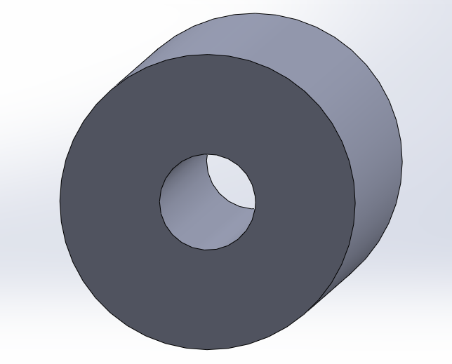

Zastanawiam się czy da się sprawnie wiercić otwory przelotowe w wałkach na frezarce pionowej stołowej np. ZX7016 itp. Szczęki imadła maszynowego są wysokie na np. 3cm i chyba nie utrzyma wałka o długości 20cm. Myślałem nad stołem obrotowym a na nim uchwyt tokarski, ale może jest inny (tańszy) sposób?

Zakładajamy, że się zmieści :) bardziej pytanie czy nie wyrwie detalu przy wierceniu bądź późniejszych jakimś frezowaniu w poprzek wałka.

FrezerTokarzAmator pisze:Myślałem nad stołem obrotowym a na nim uchwyt tokarski, ale może jest inny (tańszy) sposób?
jeśli się zmieści to lepiej zamiast imadła położyć na stole sam uchwyt tokarski bez stołu obrotowego jeśli otwór jest centralnie(stół jest potrzebny tylko jeśli detal ma się obracać a otwory leżą na okręgu), i w nim złapać wałek.
Uchwyt tokarski unieruchomić dociskami do stołu krzyżowego wiertarki i wycentrować. Będziesz wiercił w dół, wiec gro sił skrawania też będzie działać poosiowo, i takie mocowanie wystarczy.
Jeśli detal ma wystarczającą średnicę (wydaje się ten na rysunku) by go złapać bezpośrednio 3 klamrami, to mimo jego wysokości można go docisnąć bezpośrednio do stołu nawet bez pośredniego mocowania w uchwycie tokarskim, o ile takie mocowanie będzie dostatecznie stabilne.
