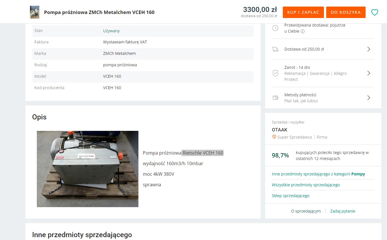

stoję przed dylematem zakupu pompy próżniowej do stołu podciśnieniowego.
Interesuje mnie zakup używanej, znalazłem na Internecie pompę Rietschle VCEH 160 - co o niej sądzicie nada się do stołu 2070x1570?
Główny materiał który miała by utrzymać to sklejka, mdf, plexi, hpl.

Nie ma za małej wydajności jak na stół ponad 3m2 ?
chodzi mi dokładnie o ta pompę z ogłoszenia; Obrazek
Dodane 2 godziny 48 minuty 23 sekundy:
Jeszcze nasuwa mi się pytanie czy rura fi50 jako rura główna jest wystarczająca

stwor93 pisze:rura fi50 jako rura główna jest wystarczająca
To zależy od wielu czynników. Między pompą a stołem, opróćz filtra może być dodatkowy zbiornik tuż przy stole. Wspomaga przy "udarze" zapotrzebowania na próżnię.
