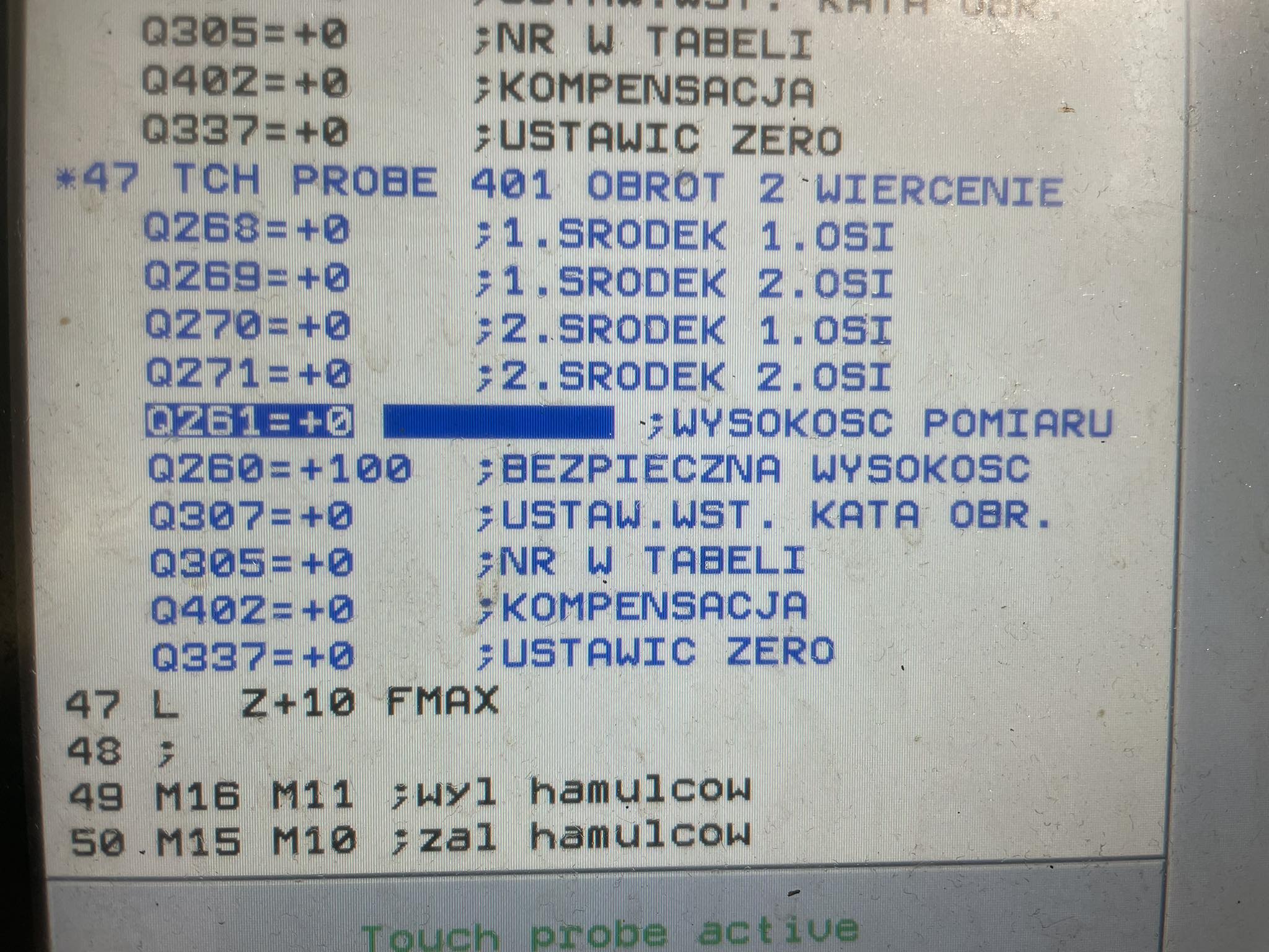

Hej, czy jest jakiś sposób aby zrobić kąt skrętu za pomocą cyklu HH 401 kiedy otwory są na różnych wysokościach? Niestety nie mam możliwości pomiaru otworów na tej samej wysokości. W czopach jest możliwość pomiaru na dwóch różnych wysokościach w zależności od czopu, ale niestety na otworach nie znalazłem takiej opcji, ma ktoś jakiś pomysł? byłbym wdzięczny za pomoc. Obrazek

Zmierz osobno środki, przelicz i wpisz do tabeli preset.

Problem w tym że z ręki to mogę zrobić zwykłym cyklem, ale w momencie kiedy chce zrobić podprogram aby z automatu mi to mierzył to sprawa nie jest tak oczywista. Mam do zrobienia 300 sztuk więc raczej jest to nieopłacalne abym mierzył każdą sztukę z ręki.

Przeczytaj wpierw temat "Zapętlenie pomiarów sondy". Tam opisałem na szybko jak to można zrobić. Jest dosyć świeży (jakieś 3/4 wpisy pod Twoim). Są też chyba 3 inne opcje pomiaru takich głębokości . Piszę z pamięci bo podręcznik do nowszych TNC powyżej 426 miałem ostatnio w rękach chyba z 5 lat temu.

Adekwatnym cyklem byłby 1411, ale jeżeli nie masz do niego dostępu, to można zastosować dwukrotnie cykl 421. Przejmujesz i odejmujesz od siebie parami parametry Q151 i Q152, następnie uzyskane wyniki dzielisz przez siebie i wykonujesz funkcję arcus tangens, wynikiem jest kąt, który możesz zapisać do tabeli preset.

Jedyna kwestia, że chciałbym zrobić to za pomocą przemieszczenia stołu a nie za pomocą przesunięcia w tabeli preset. Ale domyślam się, że w momencie zabrania współrzędnych z dwóch punktów mógłbym z automatu dopisać, aby o uzyskany wynik przesunął się stół a następnie wyzerował oś C. Zależy mi aby zrobić to jak najprościej tak jak za pomocą bazowania na dwóch czopach na zmiennej wysokości.

Do ustawiania osi C jest inny cykl. Jeśli nie ma obróbki w 3+2 lub 5. osiach nie ma to żadnej różnicy.

Mogłbyś mi proszę powiedzieć w takim razie jaki jest cykl aby po pomiarze dwóch otworów stół obrócił się o kąt różnicy pomiędzy tymi otworami? Tak aby otwory znajdowały się w jednej osi? W tym cyklu mam możliwość w parametrze Q402 zaznaczenia 0 i 1. Z rysunków domyślam się że 0 to przemieszczenie się za pomocą wprowadzenia kąta w presecie, a 1 za pomocą obrotu stołu.

Ten cykl, ale on nie rozwiązuje Twojego problemu z różnymi wysokościami pomiaru środków otworów. Zwróć też uwagę (opisane w instrukcji) na zachowanie sterowania przy ustawieniu Q402 na wartość 1. Możesz się srogo zdziwić. ;-)
