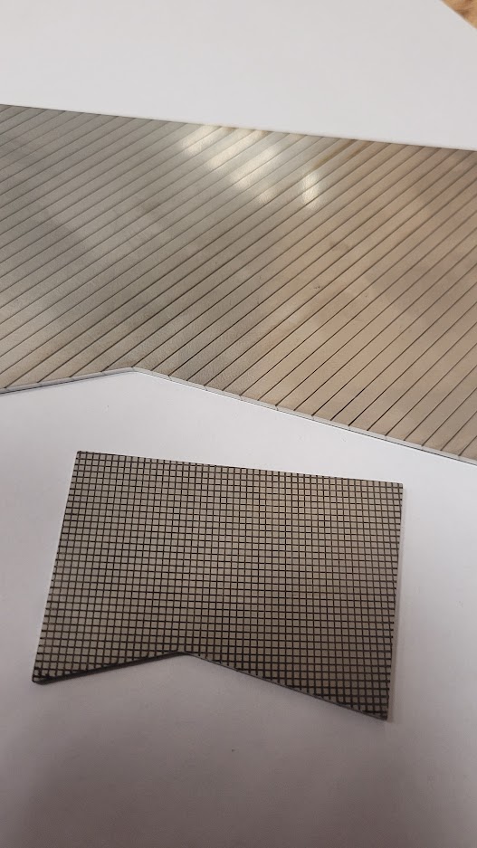

Dzień dobry,
planuję wykonać ozdobę ścienną z blachy nierdzewnej. Wycinana i grawerowana na laserze Seron Fibercut1530 (program CypCut).
Próbując państwu zwizualizować zamysł: kontur samochodu wypalony laserem, z naniesionym cieniowaniem i detalami w postaci graweru. Cieniowanie musiałoby być układem linii o zmiennym zagęszczeniu, aby z odległości linie się zlewały i dawały zamierzony efekt wizualny.
Program (CAXA DRAFT w IronCadzie) umożliwia mi wykonanie siatki, jednak dłubanie i ręcznie nakładanie wzorów będzie czasochłonne, a sam efekt pewnie odbiegać będzie od ideału.
Wyzwanie z jakim teraz się borykam to właśnie uzyskanie takiego obrazu w formacie dxf oraz naniesienie wypełnienia.
Czy macie może pomysł na rozwiązanie? Jakiś program, który zrobi taką siatkę automatycznie?
Załączam również zdjęcie wykonanego już testowego graweru.

Finalnie cały projekt wykonałem w CaxaDrfat obrysowując linią potrzebne grafiki, aby uzyskać ścieżkę w formacie dxf. Potem zabawa z funkcją "kreskowanie" i zagęszczeniem wypełnienia. Powstałe bloki rozbiłem do pojedynczych linii. Funkcją "odsunięcie" udało mi się pogrubić kontury (odsunięcie obustronne o 0.2mm), przez co końcowy grawer na blasze 1300x700 jest dobrze widoczny. Efekt końcowy był zadowalający. Do wykończenia wystarczyło jedynie przetrzeć wodą z płynem do naczyń.
Jeżeli ktoś będzie próbował się szarpnąć na coś podobnego kalibru- da się, chociaż proces jest czasochłonny. Sam czas grawerowania to ok. 2,5h, co jest kroplą w morzu tego ile poświęciłem na walkę z estetyką i dociąganiem poszczególnych linii.

Oprogramowanie nie ma funkcji raster?
Nie spotkałem się z taką funkcją. Program raczej budżetowy, a funkcje pracy z obrazem są mało rozwinięte...
