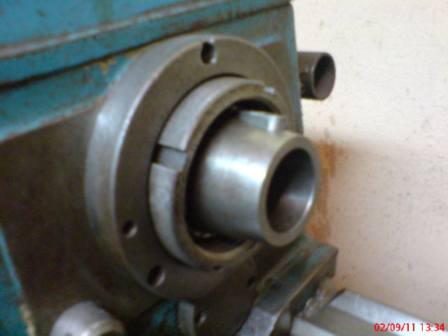

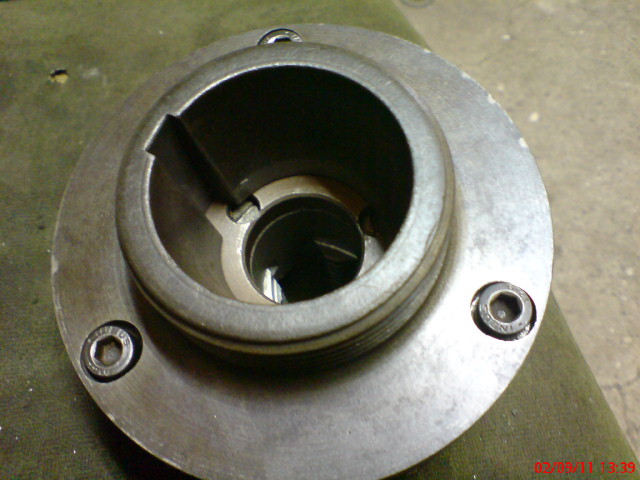

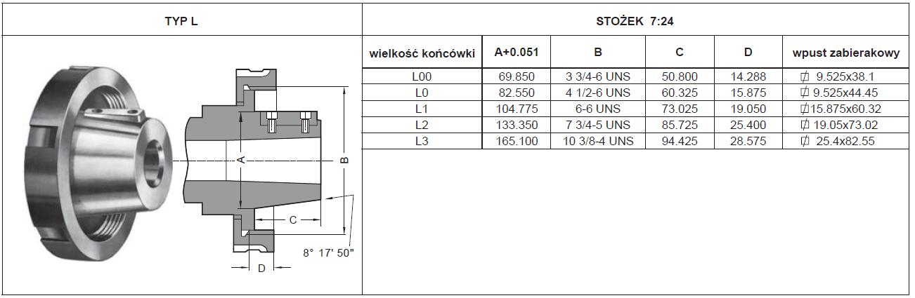

Wcale nie taki rzadki, niektóre starsze polskie tokarki (TUC) też taki tylko większy mają...wiewiór pisze:z tego, co czytam, ma jakiś rzadki typ mocowania uchwytu - L00
Osadzenie typu L -Długi stożek 7:24/8°17'50" (L0,L00,L1,L2)
zabierak
http://www.skrawanie.eu/pdf/BISON_1_pl.pdf
tokarka-tsa-16-t18047-30.html

EDIT: sie zagalopowałem, bo piszesz, że z TUC nie podpasuje. Nie rouzmiem katalogu bisona - jest wspomniana końcówka wrzeciona l00, ale nie widze tarczy zabierakowej pasującej do niego
- Posty w temacie: 3
- Posty: 12410
- Lokalizacja: Skępe
Re: Boxford 500VSL
W przemysłowej TUC są większe rozmiary stożka L. Rozmiar L00 to mały stożek(⌀69.85mm) dla wrzecion stołowych tokarek, a Bison produkuje zabieraki dla przemysłowych..
Obawiam się, że tego rozmiaru zabierak L ciężko będzie znaleźć, i prędzej przyjdzie dorobić..
Albo szukać za granicą..
