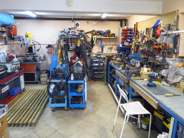

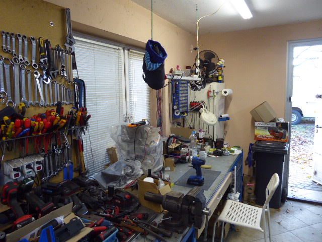

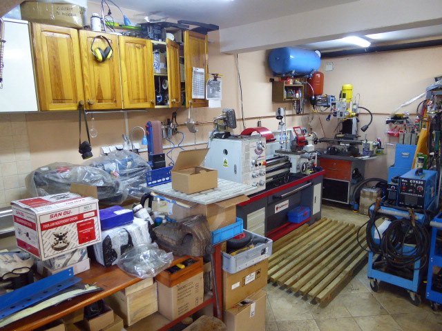

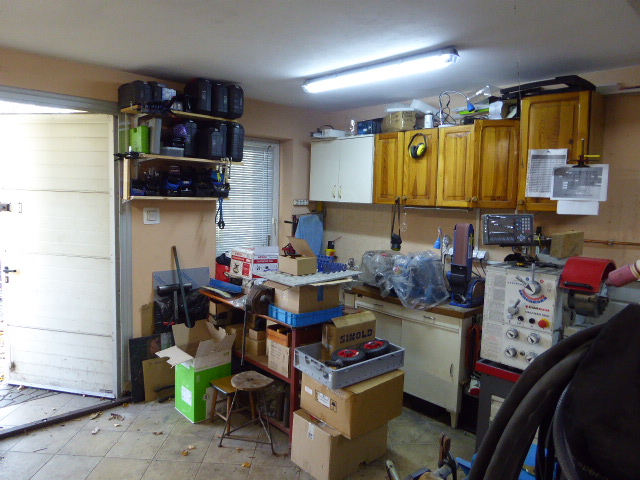

To prawda, ja mam warsztat ok 28m2 (obok garaży), i już miejsca brakuje, choć staram się upychać klamoty z głową...
