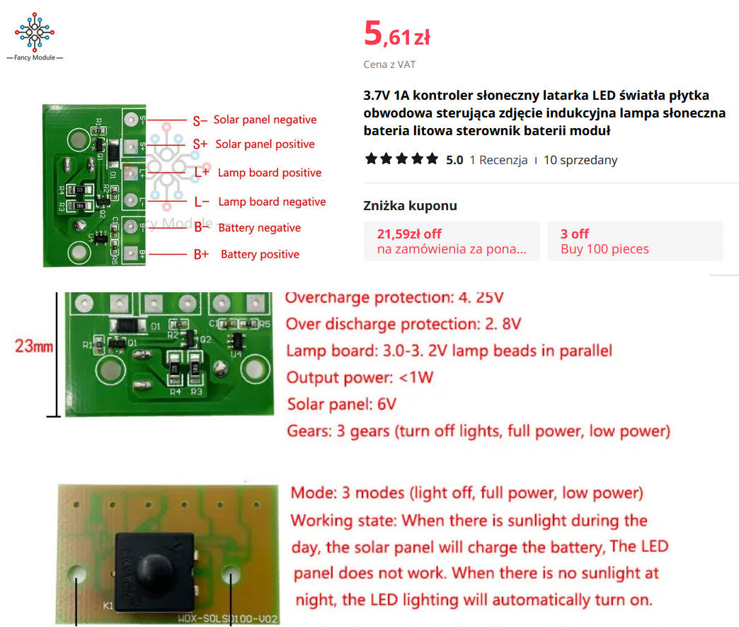

Post napisał: pitsa » 22 paź 2023, 12:09
Prędzej dogrzeją 3 lustra z trakerem żeby odbijały światło w okno. :-)
Tak to się można dogadać. ;-)
Do budowy lampki nocnej z kilku białych ledów użyłem tego:
+ równolegle połączone akumulatorki wyciągnięte z baterii laptopa. Jak dla mnie to idealny zestaw do takich solarnych DIY żeby dać dzieciakom do poskładania.
