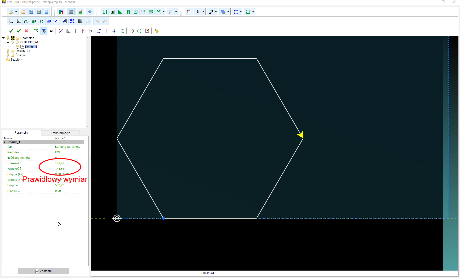

Witam wszystkich muszę w Piko cnc zapisać wyodrębniony obrys z pliku 3d do formatu DXF, żeby potem podać go dalszej edycji.
Wymiary wyodrębnionego obrysu w piko mają prawidłowe wymiary czyli:
szerokość 168,47mm
wysokość 144,54mm
Po wyeksportowaniu DXF z wyodrębnionego pliku przez Piko cnc wymiary są inne.
Otwierałem wyeksportowany plik przez piko w różnych programach (Corel draw 2021, Corel Cad 2019, Libre Cad, oraz online convert i wymiar jest zawsze inny niż ten który powinien być.
Załączam zrzut ekranu z piko bryły z prawidłowymi wymiarami, oraz wyeksportowany plik DXF z Piko cnc.
Najdziwniejsze jest to że kiedy z powrotem importuję plik DXF do piko wymiary są takie jakie powinny być.
Nie wiem czy ja coś źle robię czy coś jest nie tak z Piko. Gdyby ktoś mógł sprawdzić czy u niego jest ten sam problem.

Problem z konfiguracją programów (nieprzeprowadzona konfiguracja jednostek miary/błędnie zdefiniowane jednostki).
Problem nie występuje w przypadku pełnego zapisu DXF, a nie uproszczonego (wygenerowany DXF nie zawiera nagłówka, a w szczególności jednostek miary).
https://images.autodesk.com/adsk/files/ ... ce_enu.pdf
Rozdział 2: Header section
Zmienna $INSUNITS

JacekBelof wielkie dzięki masz rację sprawdziłem i działa.
Odkryłem też że przy imporcie do tych programów które testowałem, za każdym razem trzeba wybrać jednostkę miary i wtedy też jest w porządku.
Przy okazji nie wiem czemu wyeksportowany plik DXF z piko, w innych programach to zbiór krzywych a nie jedna figura.
Piko po ponownym imporcie do siebie widzi go znowu jako jedna figurę.
