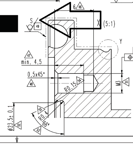

Witam. Co oznacza taki symbol na rysunku technicznym detalu?

To kółeczko to obróbka bezwiórowa - walcowanie, wygniatanie. S- określa teksturę powierzchni. Więcej w ISO25178 (ISO25178-2-2012)

Do normy nie zglądałem, ale czy w tym detalu jest szansa
na bezwiórowe ingerowanie? Miałem kiedyś detale aluminiowe gdzie podobnymi znaczkami zaznaczano mi kierunek polerowania - nie pamiętam czy była literka ale na pewno był znak obróbkowy z kółkiem.
Natomiast w praktyce najczęściej widuję samo zaznaczanie strefy w której coś obowiązuje (twardość, pokrycie, polerka itp) raczej bez znaczka obróbkowego.

A bzdury ... znak chropowatość z kołkiem oznacza że chropowatość oznaczonej powierzchni pozostaje taka jaką uzyskano w poprzednim procesie technologicznym - nie może być uzyskana przez obróbkę skrawaniem
Za oznaczanie chropowatości odpowiada norma PN-EN ISO 1302 ... w tej normie nie ma i nie było niczego takiego związane z tym "S" co jest na rysunku, jedynie w zbliżonym miejscu można w dwóch rzędach podać chropowatość min i max.
Nie wiadomo tez z którego roku rysunek - Norma PN-EN ISO 1302 w 2002r. wprowadziła wiele istotnych zmian, ale ludzie często nawet teraz z przyzwyczajenia stosują zasady sprzed aktualizacji.

https://www.iso.org/obp/ui/#iso:std:iso ... ed-1:v1:en
(Part 2: Terms, definitions and surface texture parameters)
