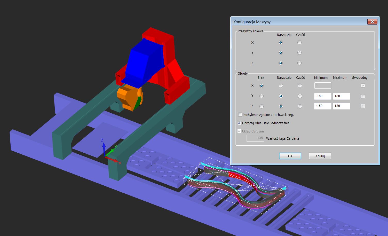

Utworzyłem sobie maszynę.
W podstawowej symulacji śmiga wszystko ok .

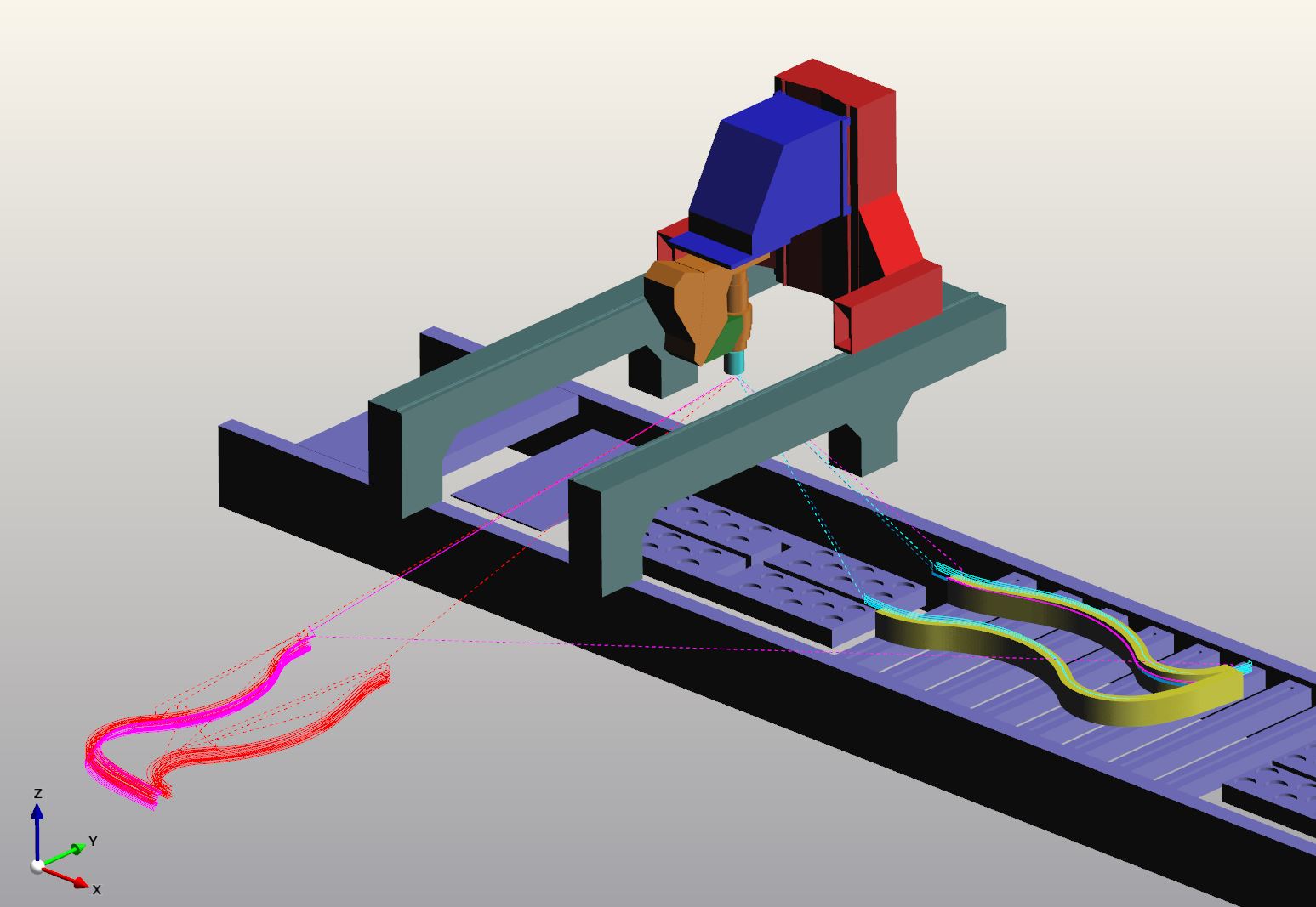

Ale gdy wysyłam do symulatora obróbki z obrotem osi współrzędnych przez AROT
już rozpieprzają się .
Gdy są osobno jest ok ,ale jak są razem z normalnymi to już nie działa.
Co jest nie tak?
Postprocessor konfiguracja maszyny?
Gdy wrzucam jakąkolwiek maszynę 5 osiową inną jest ok.

Chyba chodzi o układ wsp. osi maszyny ?

Obrót jest wokół początku układu współrzędnych. Wygląda, że jest ok - według drugiego obrazka.

To jednak błąd programu bo bez maszyny też jest błąd.
A tylko maszyny które mają oś podłużną w y to działa bo tam jest pochylenie w programie.
