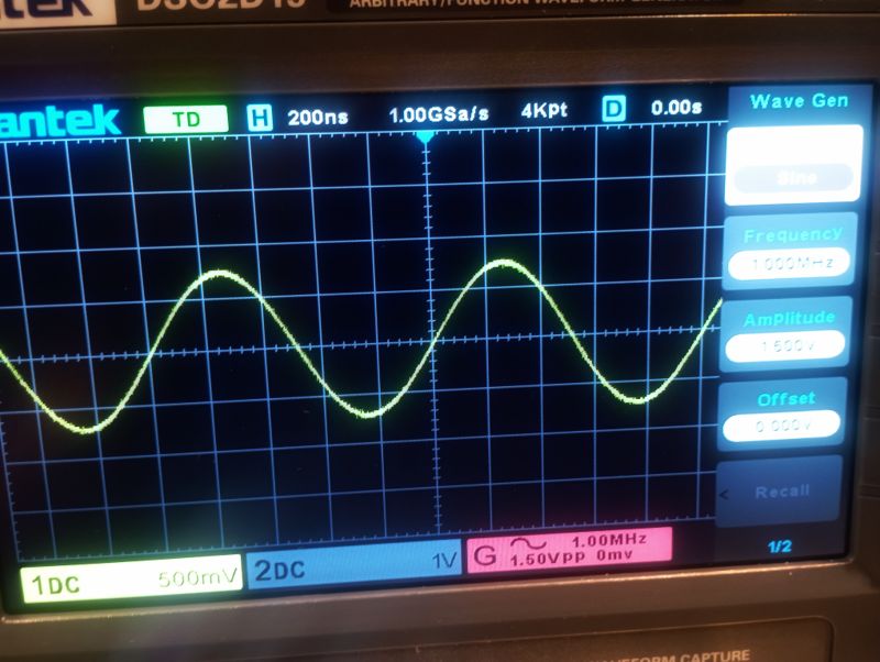

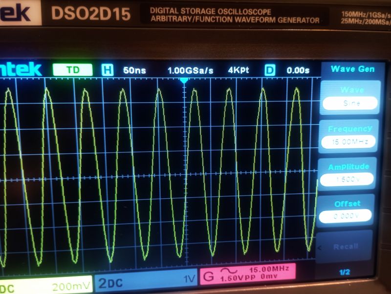

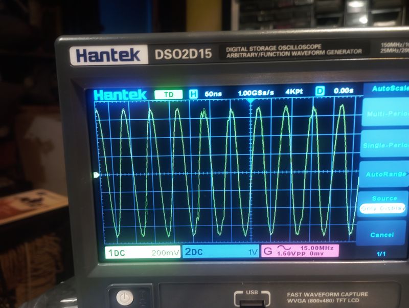

Oscyloskop dotarł, właśnie bawię się wbudowanym generatorem, oto jak wypada sinusoida na różnych wyższych częstotliwościach, czekam na wasze opinie:
1MHz:Obrazek
15MHz: Obrazek
25MHz:
Przyznam, że jak na moje potrzeby, to aż nadto😁 Mało tego, w zastawie dodatkowo była jedna zwykła sonda z przełącznikiem do pomiaru wysokich napięć oraz aż dwie sondy krokodylkowe. Plus jakieś kolorowe znaczniki, końcówki i coś dziwnego (może ktoś wie co to). Na minus brak instrukcji papierowej ale jest jakaś płytka zakładam że tam znajdę jakiś maniual. Mimo to nie pożałowali wyposażenia. Aha, na obudowie znajduje się wyjście 5v 1khz podające stały sygnał kwadratowy, (blaszki do podpięcia sondy lub konektora), wiecie do czego ono tam jest ( jest niezależnie od wyjscia generatora)?

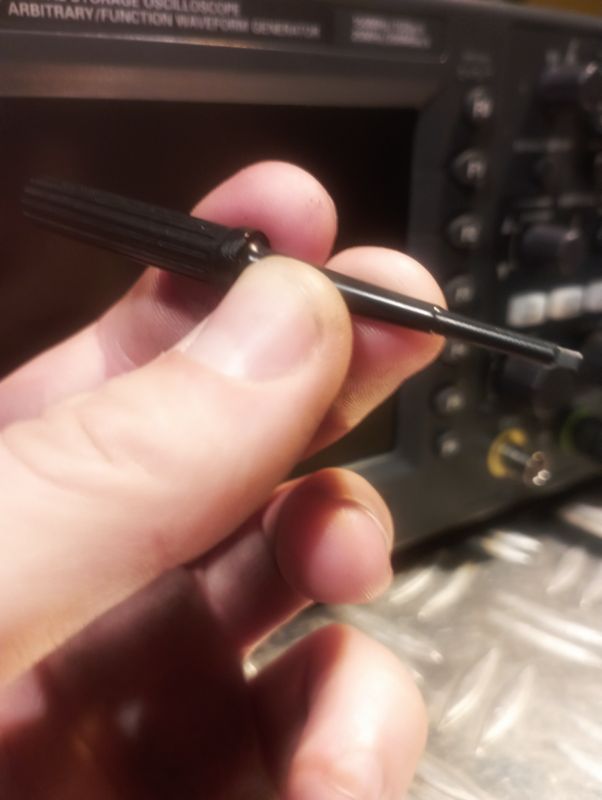

A tu wspomniane dziwne "coś". Początkowo myślałem że to jakaś końcówka sondy albo śrubokret, ale po przyjrzeniu się na śrubokręt za delikatna blaszka, a końcówka sondy to teź nie jest, nie posiada żadnych otworów, styków, nic, jedynie plastikowy trzpieñ z tą cienka blaszką na końcu...

To jest śrubokręt do kalibracji sondy pomiarowej, jeżeli masz instrukcję do sondy, jest tam opisane gdzie i jak ją kalibrować.

Mój ma150mhz i 1GSa/s, czy to dobre osiągi?
Kto pyta, nie błądzi.
grg12
Posty: 1769
Lokalizacja: Wiedeń
Re: Oscyloskop stołowy max. 1200zł dla HOBBYSTY
Post napisał: grg12 » 27 wrz 2023, 08:32
1GSa to - w oscyloskopach tej klasy - standard. Jeśli włączysz dwa kanały próbkowanie spadnie do 500MSa bo przetwornik jest "dzielony" miedzy kanałami. 150MHz pasma to w takim oscyloskopie zdumiewająco dużo...

Dobrze wiedzieć, zatem będę pracował na tym 1:10, a do wyższych dokupię mocniejszą... Dowiedziałem się swoją drogą, że te styki z sygnałem prostokątnym na obudowie służą do kalibracji sondy. Kręcąc śrubką można obniżać i podnosić zbocze; rozumiem że jest to coś w rodzaju potencjometru. Ustawiłem aby było idealnie kwadratowe. Konfigurowane było na tym ustawieniu sondy 1:10, tak jest ok?

Post napisał: atom1477 » 27 wrz 2023, 16:53
Rafalgl pisze: ↑
27 wrz 2023, 15:36
Tak. Ta regulacja służy do kalibracji tylko ustawienia 1:10.
Ustawienie 1:1 nie jest niczym kalibrowane.
