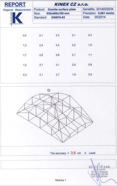

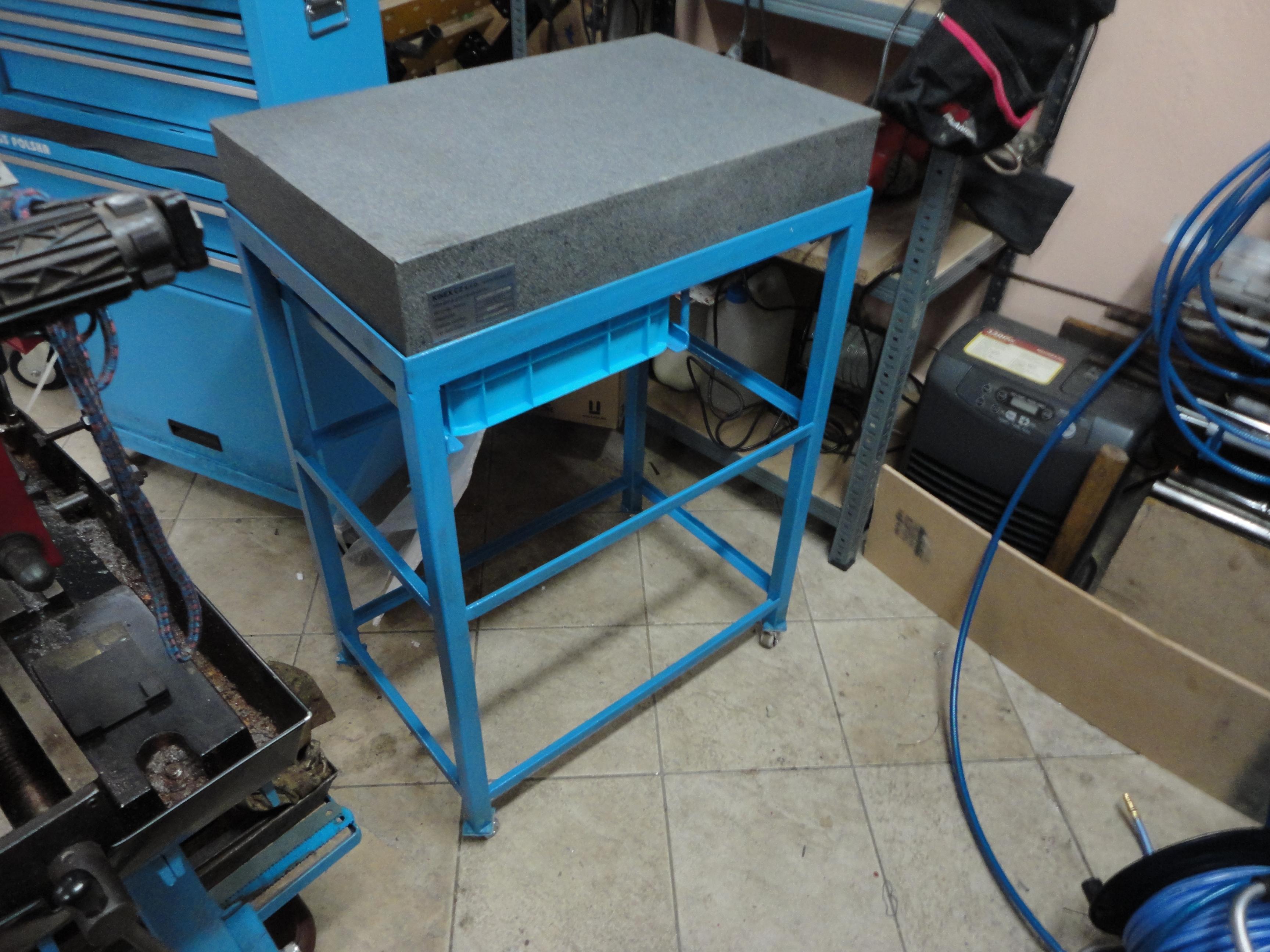

mam płytę Kinexu 630x400x100, do niej dostałem kartę pomiaru

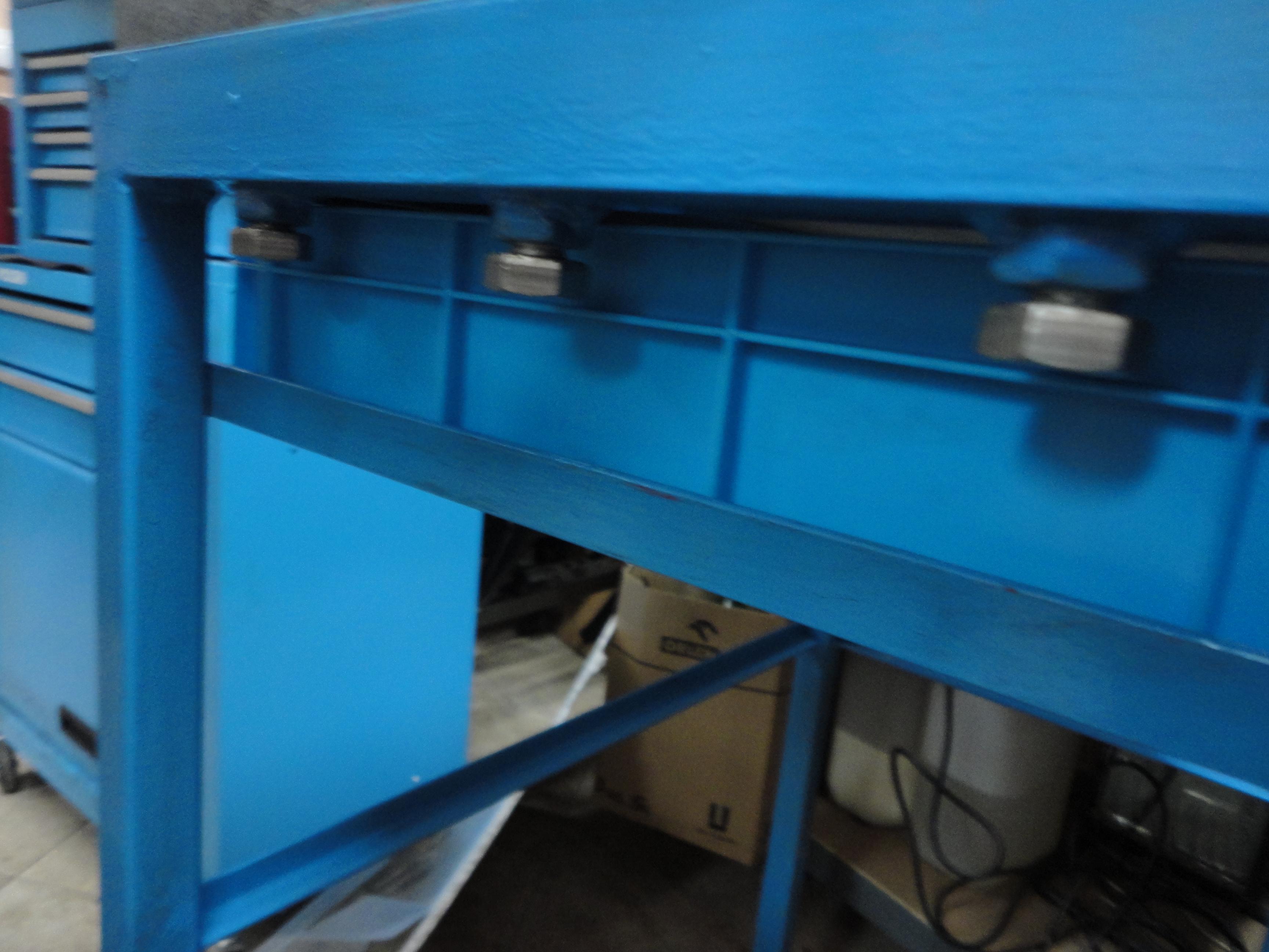

stolik dorabiałem sobie sam, bo fabryczne to kosmos...
