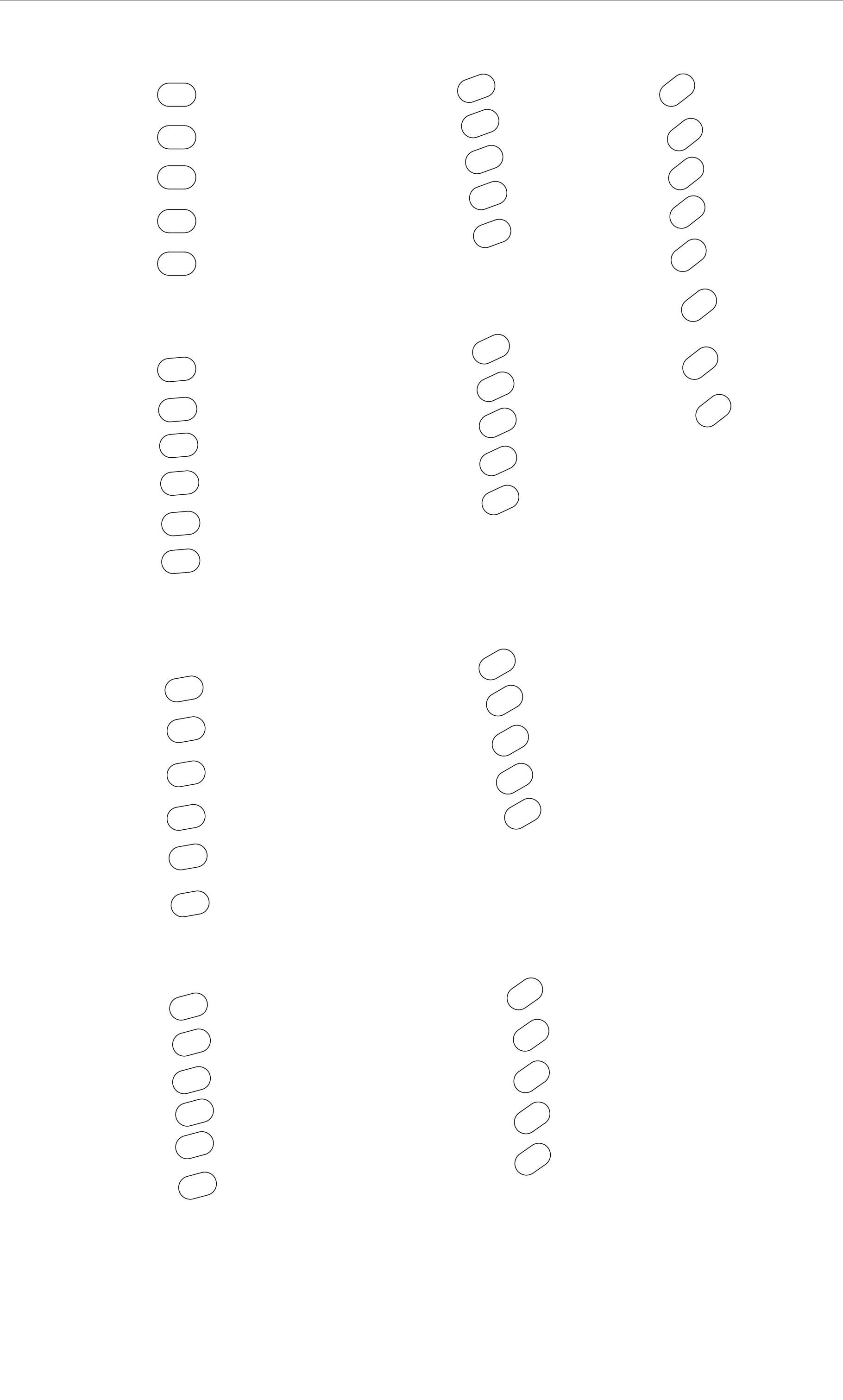

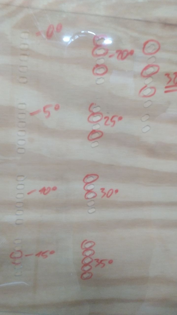

Mam problem z otworami przy wycinaniu z arkusza PC o grubosci 1,5 mm uzywajac 3mm endmill. Podgląd na zdjęciach.
Kiedy otwory są wdłuż osi y albo x jest ok ale odchylenie wieksze niz 15 stopni powoduje ze bit wycin je nierówno jak nazdjęciu.

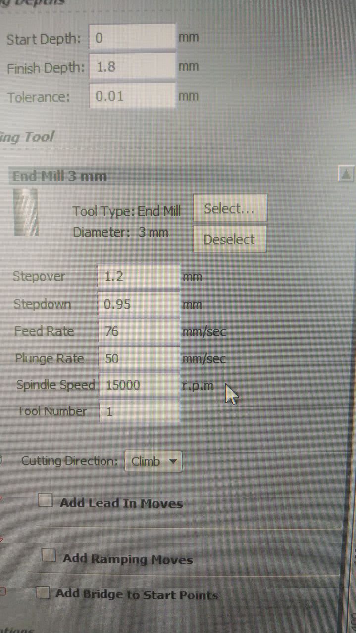

Uzywam SolidEdge draft i ArtCAM do tworzernia scieżek.
Podejrzewam że coś jest nie tak z g-code kiedy próbuje zrobij cos poad kątem.
Próbowałem zmieniac feedrate i nawet przy ślkamazarnym tempie to samo.
Przesyłam foty.
Proszę o pomoc i pozdrawiam

Na zdjęciach nie widać co niby jest nierówno.

Wewnętrzne krawędzie otworów. Widać jak powiększyć zdjęcie. Są zaznaczone na czerwono

Jest nieostre więc nie ma co powiększać.
Coś tam widać, ale na nieoznaczonych otworach. Chodzi o taki mały ząbek?
Jak tak to on wynika z backlashu (luzu nawrotnego).

Sprawdzałem na dwóch maszynach, nie o luzy chodzi. Powstaja takie ząbki, klepsydry itp;

Obie maszyny są sterowane tym samym kompem/programem?
Jak tak to masz w ustawieniach programu wpisany nieodpowiedni parametr do kasowania backlashu.

Nie, osobne komputery

Nie pamietam jak to bylo.
Napewno bylo cos z minimalna srednica otworu a gruboscia blachy.
Tak bylo w laserach trumpf.
