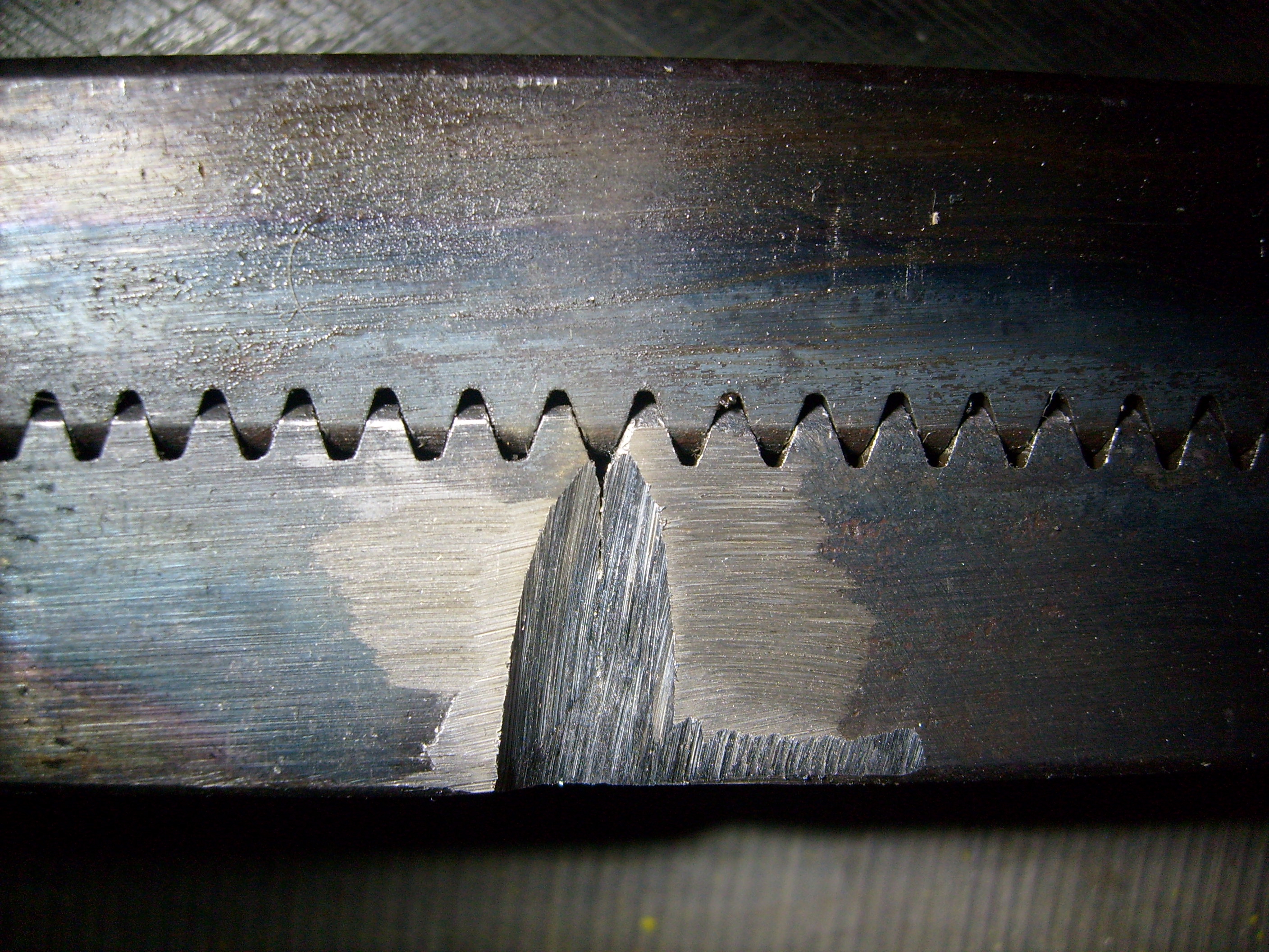

Witam po długiej nieobecności.
Z racji tego, że mam chwilę przestoju z wypalarką, to chcę zrobić jej mały remoncik. Chodzi o wymianę listew i kół zębatych.
Zamierzam zastosować takie listwy: https://www.terson.pl/listwy-zebate/kwa ... ndukcyjnie oraz https://www.terson.pl/listwy-zebate/kwa ... ndukcyjnie
Nadadzą się?
Zębatki wezmę chyba gotowce z serwisu Eckerta, bo pewnie będą od razu z wydłutowanym rowkiem pod klin, a w necie takich nie spotkałem a nie chciałbym zrobić kaszany jak wyjdą mi zbyt luźne rowki.
Czy przy takiej operacji trzeba na coś konkretnego zwracać uwagę poza odpowiednim spasowaniem miejsc łączenia się listew? - tutaj zastosuję jakąś półmetrową listwę kontrolną żeby zniwelować ryzyko złego rozstawu.
Wymiana listew zębatych
Eckert Jantar 2 - przymiarka do wymiany zużytych listew i zębatek

Gdybyś dał listwy z uzębieniem skośnym(+ koło/a zębate do nich) to na pewno byłyby dokładniejsze i trwalsze(zazębia więcej niż 1 ząb na raz), np
https://czescimaszyn24.pl/produkty/tech ... ne,2,49382
https://www.apexdyna.pl/produkty/listwy ... ola-zebate
https://www.technologie.com.pl/herion2/herion_sek.php
są nawet koła bezluzowe
listwa-zebata-poprawny-docisk-kola-zebatego-t85465.html
No i skośne są cichsze...
Do składania 2 odcinków najlepiej użyć odcinka tej samej listwy nałożonej na zęby obu łączonych części

A czy listwy wymagają wymiany ?
Przyłóż kawałek innej listwy która jeszcze nie pracowała zobacz jaki ma luz
