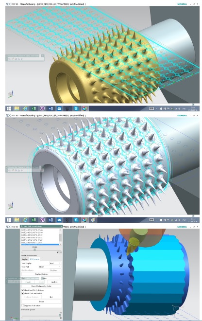

Znalazłem w internecie post z ciekawą obróbką, niestety poza zdjęciami nie było żadnego opisu w jaki sposób zostało to wykonane. Domyślam się, że może chodzić o rzutowanie ścieżki na detal, gdzieś w NX mignęła mi kiedyś taka opcja. Czy ktoś wie jak wykonuje się takie programy? Trzeba "rozwinąć detal", zaprogramować ścieżkę po czym narzucić ją na okrągły detal?
