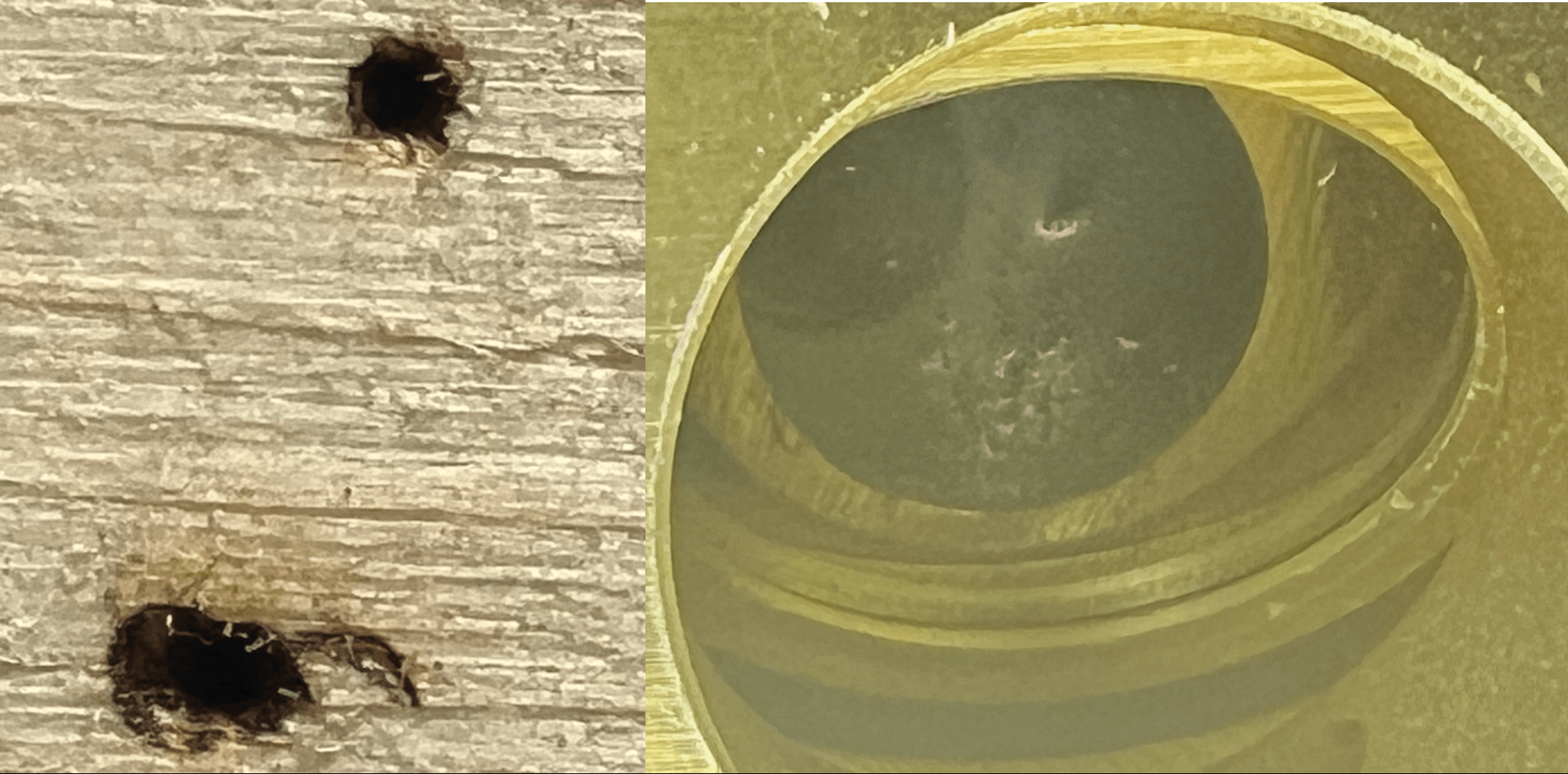

Laser CO2 ruida, po naciśnięciu Pulse:
(obrazek po lewej stronie)
Na górze - ustawienie głowicy po lewej na gorze czyli lustra są w pozycji najbliżej siebie, przecięło na wylot
Na dole - ustawienie głowicy po prawej na dole czyli lustra są w pozycji najdalej siebie, nie przecięło
(obrazek po prawej stronie)
Dodatkowo tak wygląda lustro w głowicy.
Generalnie na dole po prawej stronie nie docina, zostawia szerszy ślad. Czasami też na sklejce od drugiej strony widać, że w pewnym momencie jest ona nieprzecięta np. jak tnę kółko 10x10 to zostawia pół centymetra bez przecięcia (od drugiej strony). Laser jest nowy.
Proszę o pomoc.
