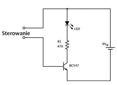

2. Jest problem z pomiarem napięcia. Powiedzmy że chcę zmierzyć napięcie na LEDzie w takim układzie:
Łącząc miernik równolegle do elementu nie zapewnię pomiaru względem masy. A przecież wszystkie napięcia są względem masy.

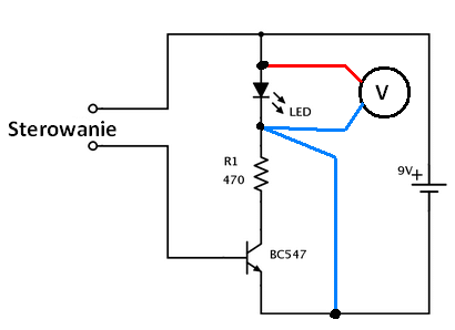

No to zgodnie ze sztuką łączę jedną stronę pomiarową do masy, aby mieć jednocześnie podłączenie równoległe do elementu oraz podłączenie do masy:
Efekt? Układ się pali.
Myślałem że problem jest w rezystorze w mierniku. W końcu woltomierz podłącza się równolegle do mierzonego obwodu, a równolegle to łączy się opory (oporniki). Czyli miernik musi być takim opornikiem.
Lepszy kontakt uzyskuje się przy małym oporze (tak wyczytałem na wielu stronach) więc chyba nim mniejszy opór miernika tym lepiej. Zmierzyłem innym miernikiem ile ma mój główny miernik używany jako woltomierz, no i porażka! Ma ponad 1 MΩ! To ja już nie wiem. Czy to po prostu badziewie bo to chiński miernik, czy co...
Ten wbudowany w zasilacz jakoś jednak mierzy. Jak jest zrobiony to nie wiem. Pewnie ma mały opór.
Ale mi się nie udało tego odtworzyć.
Jak zmniejszyłem opór miernika (wymieniłem rezystory dzielnika napięcia w mierniku na mniejsze), to poza tym że układ się pali, to jeszcze miernik się pali.
A napięcie na LEDzie jak nie było zmierzone, tak nie jest zmierzone.
Więc moja rada: nie mierzyć napięcia na elementach w połączeniu równoległym!
Dopiero przy połączeniu szeregowym uzyskuję pomiar bez spalenia LEDa i miernika.
W dodatku po wymianie rezystorów w mierniku na mniejsze, LED przy pomiarze świeci jaśniej. Czyli chyba dobrze. Miernik pokazuje jakieś wysokie wartości (z 5...7V, w układzie przedstawionym wyżej), ale to chyba dobrze. Nic się nie pali, LED świeci, itd.

W ramach rehabilitacji za powyższy żart, napiszę że przy pomiarze napięcia zawsze mierzy się równolegle. I nie dodaje się żadnych kabli, bo pomiar nie musi być względem masy. Mierzy się względem wybranego punktu. Jeżeli element nie jest podłączony żadną swoją końcówką do masy, to siłą rzeczy nie mierzymy względem masy. No chyba że z jakiegoś powodu potrzebujemy akurat znać napięcie końcówki względem masy (ale wtedy to nie będzie pomiar na elemencie, tylko na końcówce elementu względem masy (czyli jakby na innych elementach)).
