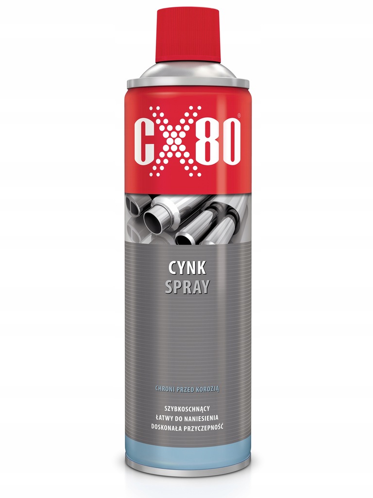

Można odsłonięty metal pocynkować sprayem.
https://alle gro.pl/oferta/cynk-w-sprayu-ocynk-przeciw-korozji-500ml-cx80-13502997939
https://alle gro.pl/oferta/k2-cynk-wysokotemperaturowy-szybki-ocynk-400ml-10140429995
Nie będzie to oczywiście tak trwała powłoka jak elektrolityczna czy ogniowa, ale zawsze...

Mozna też pocynować palnikiem, czy tigiem. Cynkowanie pocynowanej blachy niewiele pomoże.
