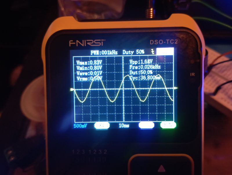

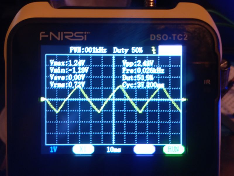

No i nie miałeś racji co do kondensatora. Dałem mały kondensatorek 1000uf/25v. Tętnienia znacznie mniejsze, generator funkcyjny przestał wariować. Przedtem aż mi się oscyloskop wieszał, gdy dałem na tryb auto. Przebiegi też wychodzą dużo ładniejsze, jedynie prostokąt trochę opadający cały czas przy mniejszej częstotliwości, ale przy 0,5 khz niemal idealny. Może kupię taki sam, tyle że na 63v. Wrzucę zaraz foto.
