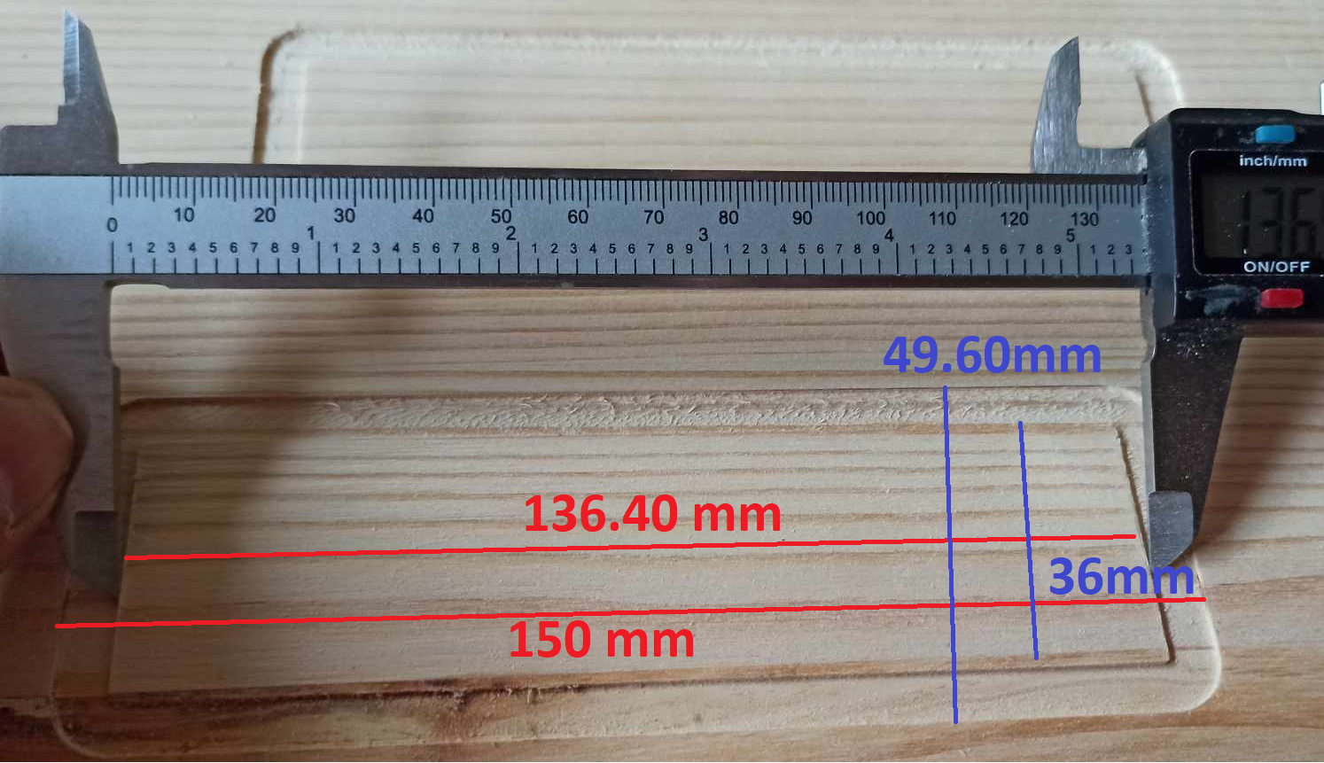

Złożyłem własną CNC, całość napędzana płytą od Endera 3V2, odblokowane CNC planes w marlinie i kilka innych zmian w sofice pod moje CNC.
Mam problem ponieważ na kwadratach testowych w jednej osi dodaje mi 0.4mm a w drugiej odejmuje. Jest to o tyle dziwne że zmiany te są na różnych obwodach kwadratu (zewnętrzny i wewnętrzny). Robiłem setki jak nie tysiące prób, sprawdzałem posuw bez cięcia,
napięcia pasków, sztywność osi, wrzeciona.
Najdziwniejsze że sama maszyna podaje tyle ile ma - gdy ciąłem drewno ustawiając ręcznie x i y sprawdzałem posuw suwmiarką - wszystko git. A kwadrat i tak swoje.
Dodaje zdjęcie do poglądu. Dziękuje za pomoc !

a nie ugina ci czasem tej frezarki?
próbowałeś współbieżnie i przeciw bieżnie , jakieś zmiany w wymiarze ?

Nie ugina. Sprawdzę współbieżnie i przeciw bieżnie.
