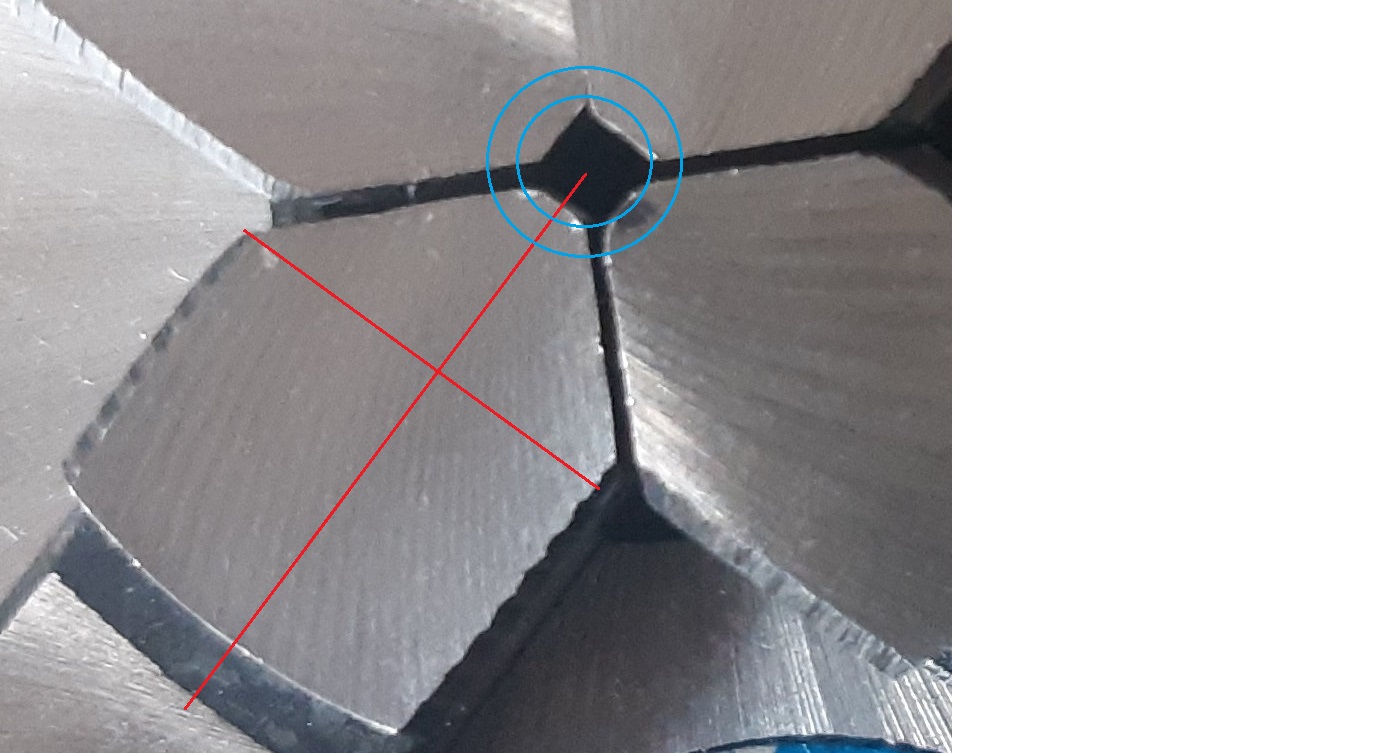

To by się nie tyle rozjechały.
Ewidentnie szczęki 2 i 3 są niesymetrycznie zeszlifowane.
Generalnie problem żaden, bo i tak takich pipsztyków nie ma co łapać tym uchwytem. Ważniejsze, żeby chwycony przedmiot nie bił, jesli to ma służyć do centrowania.

Ta nie wygląda na symetryczną (czerwone linie), inne zapewne też..
Wkręć szczęki do ich zejścia w centrum, i czubkiem noża na obrotach zarysuj okrąg takiej średnicy by załapał wierzchołki wszystkich szczęk. Do tego możesz drugi większy by było Ci łatwiej stwierdzić jak szczęki są ułożone na spirali do osi obrotu uchwytu.
Będziesz widział który skos szczęki i o ile jest przestawiony w bok czy za bardzo wysunięty...
Potem przetoczyłbym/przeszlifował powierzchnie zaciskowe szczęk by je wyrównać. (opisy/filmy jak to zrobić są w necie i na forum)

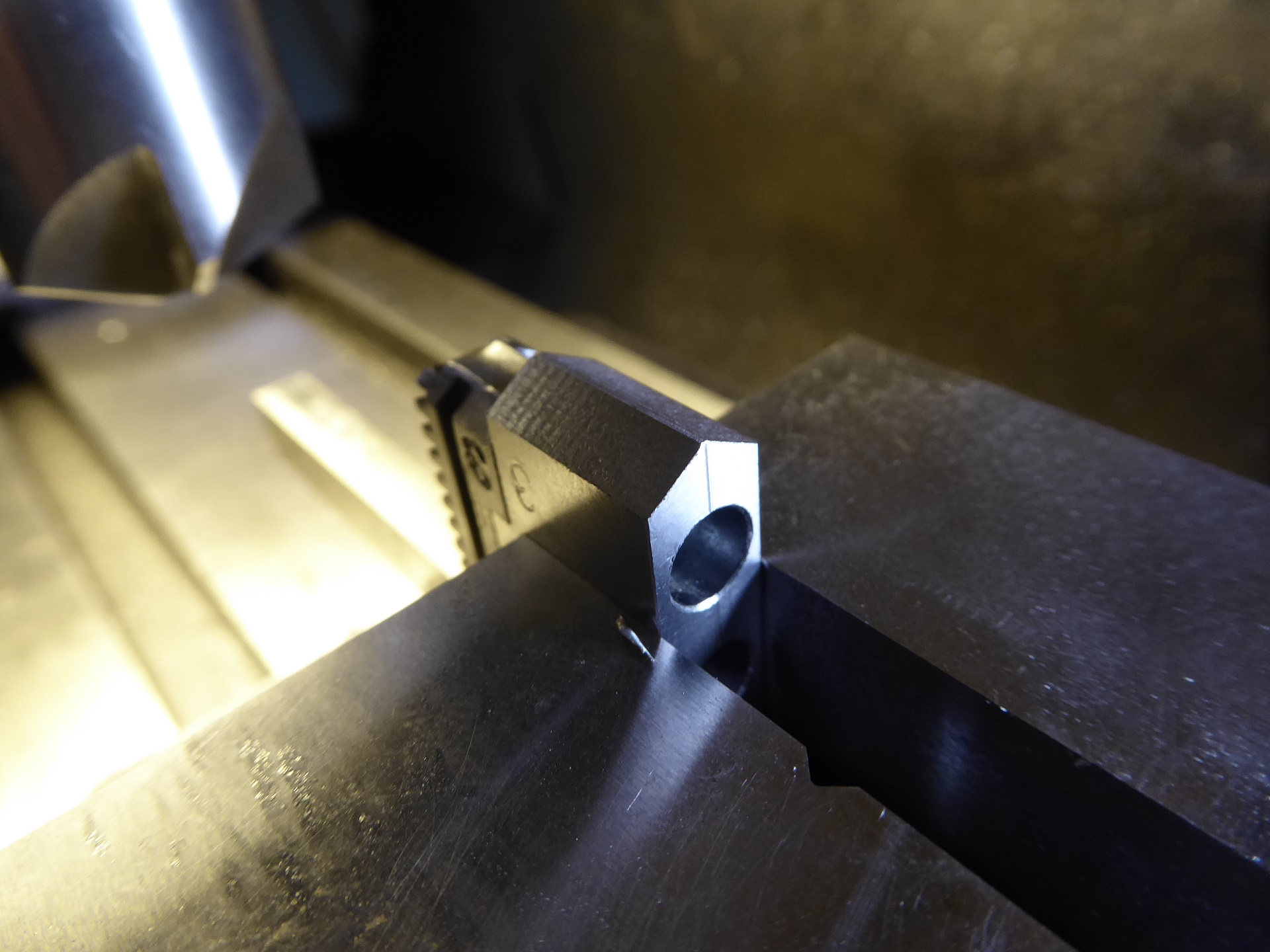

Zamocował je po wyrównaniu w imadle frezarki pionowo. Żeby były identyczne najlepiej wszystkie na raz jak się zmieszczą w imadle, albo chociaż po dwie, ale tylko wtedy jeśli ich wysokość po zamocowaniu jest jednakowa. Następnie symetrycznie przefrezował skośne powierzchnie boczne na nowo (analogicznie jak te dzielone na zdjęciu poniżej), tylko, że frezem(pogłębiaczem) 45° a nie 30­°, bo szczęki są cztery a nie trzy.

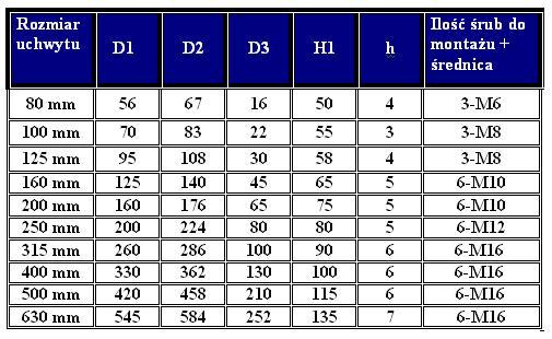

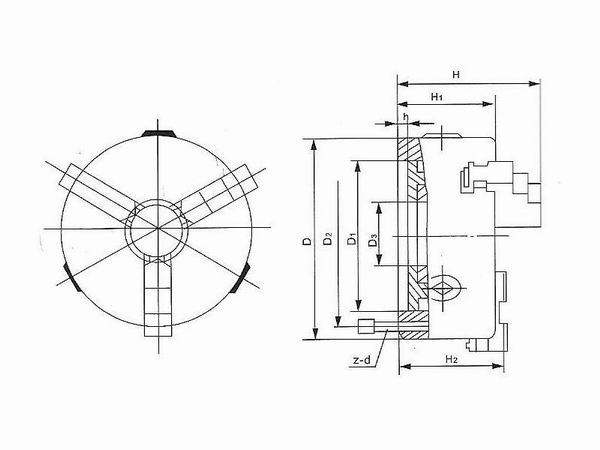

A jaki ma rozmiar zamka (D1 na rysunku), bo osiemdziesiątki (D=⌀80mm) to są... (zamek D1=56mm)?
https://alle gro.pl/oferta/uchwyt-tokarski-4-szczekowy-80mm-fuerda-din6350-12990633550
Rozstaw śrub(D2) zawsze można zrobić nowy jeśli różnica niewielka..
Albo jeśli nie musi to być koniecznie 85mm z innych względów, zamiast tego trudno dostępnego(i części, szczęki, też) ⌀85mm kupić bardziej dostępną 80-tkę(lub 100-tkę?), i dorobić zabierak przejściowy między tarczą zamkową wrzeciona i uchwytem 80mm..

Oryginalnie jest zamek 56mm. Tokarka to Hobbymat MD 65. Ten uchwyt 4 szczekowy ma zamek 63mm, miałem zamiar dorobić do niego tarcze zabierakową. Ale w tej sytuacji jest to zupełnie nieopłacalne. Uchwyt 100mm mozna założyć do tej tokarki? Nie będzie zbyt duży?
