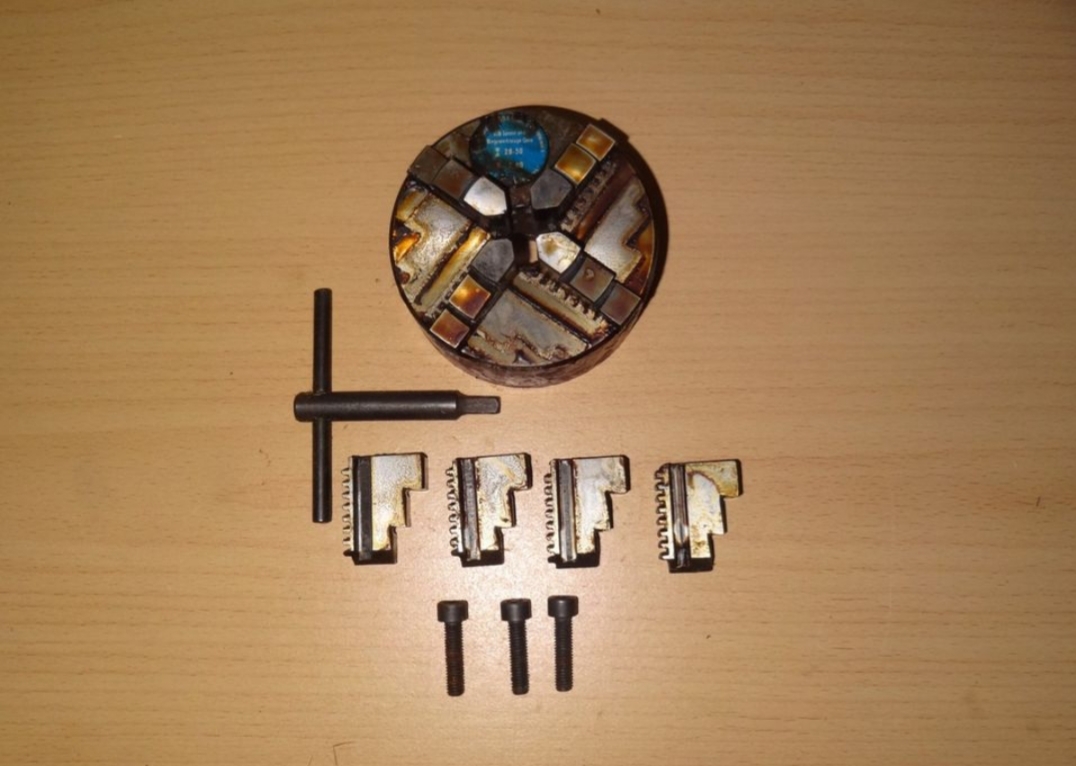

Kupiłem nowy uchwyt tokarski 4-szczękowy. Uchwyt to stary leżak magazynowy, oryginalnie zapakowany, owinięty w folie nasączoną olejem. - nigdy nie używany. Rozebrałem go , umyłem w benzynie ekstakcyjnej, wyczyściłem chyba z wosku? Nasmarowałem olejem. Mam problem ze szczękami. Szczęki prawe - szczęka numer 2 nie chce wejść bardzo trze. Ze szczękami lewymi jest odwrotnie 2 pasuje idealnie 1,3,4 trą nie można ich włożyć. Co w takim przypadku zrobić? Przyszlifować trochę od boku szczęki?

Wrzuciłem jeszcze do benzyny niech się moczy, może zostało jeszcze coś. Zmierzę później mikrometrem tak jak mówisz. Przed rozebraniem nie można było obrócić klucza, zobacz pierwsze zdjęcie. Z trudem wykręciłem szczęki

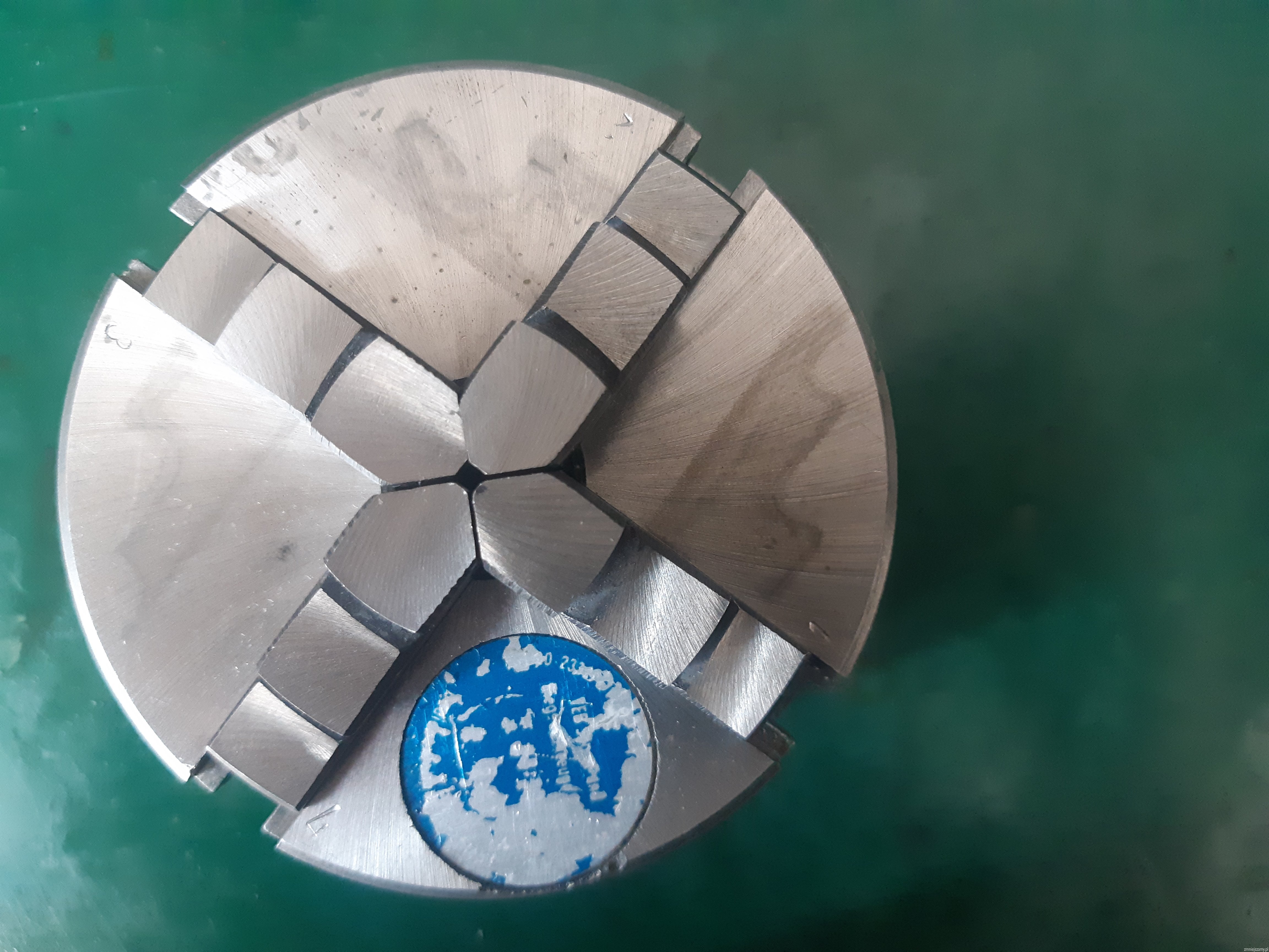

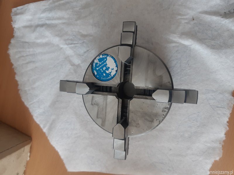

Pomierzyłem szczęki. 2 szczęka była o 1,5 setki szersza. Czwartą też delikatnie papierem zeszlifowałem bo ciężko wchodziła. Teraz mogę je wkręcić do końca z wyczuwalnym oporem. Po skręceniu do końca wygląda to tak jak na zdjęciu. Szczęki nie schodzą. Co mogę z tym jeszcze ?
