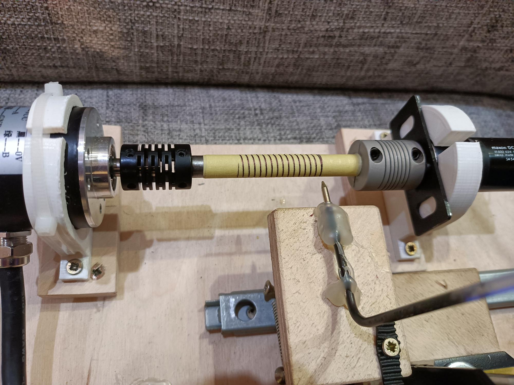

Ok, a z jakimi prędkościami wrzeciona gwintujecie na sztywno?
Ja tutaj w urządzeniu testowym nie mogę zejść zbyt nisko ponieważ mam tylko regulację PWM i silniczek nie uciągnie, natomiast na dużej maszynie nie ma z tym problemu. Nie sądzę, aby ktoś puszczał gwintownik w materiał na 1000 rpm :)
Błąd jaki pokazałem na filmie z gwintowaniem na sztywno jest policzalny.
Urządzenie buforuje 1 ms wejść i 1 ms wyjść. Mechanizmy wewnętrznej synchronizacji utrzymują bufory FIFO w połowie zakresu, a więc do każdego dochodzi po 0.5 ms. Razem to daje 3 ms opóźnienia pomiędzy odczytem wejścia a wysterowaniem wyjścia.
Przykładowo, jeśli nacinamy (na sztywno) gwint o skoku 1.5mm z prędkością 100 rpm, to odchylenie pomiędzy przejściem nacinającym i powrotnym w osi Z (wynikające z buforowania) wyniesie 0.015mm.
Muszę jeszcze przetestować, na ile jestem w stanie zejść z czasem buforowania w dół (1 ms ustalona była jakiś czas temu ale od tej chwili poczyniłem pewne modyfikacje)

Poeksperymentowałem nieco.
Czas buforowania zrobiłem konfigurowalny w pliku konfiguracyjnym - trzeba dobrać relację/kompromis pomiędzy czasem buforowania a okresem bazowym. To parametry zależące w dużej mierze od komputera. Mój leciwy i niezbyt wyczynowy laptop pozwolił na czas buforowania 250 us przy okresie bazowym 50 us.
Zamontowałem także do modelu tokarki silnik z przekładnią aby ustawić (chyba bardziej użyteczny) do gwintowania zakres obrotów, na chwilę obecną mam do 180 rpm. (nie wiem jaki jest użyteczny bo pytałem kilka razy ale każdy boi się przyznać na jakich parametrach gwintuje)
Ale tak mi się wydaje, że gwintownika w materiał na zbyt dużych obrotach wpuścić się z wielu względów nie da.
I tak dla przykładu gwintowanie na sztywno: 180 rpm, gwint o skoku 2mm daje odchylenie (w osi Z) pomiędzy przejazdami (wynikające z buforowania) 0.009 mm. Dużo?
Na nagraniu combo G33 i G33.1
https://youtu.be/C5EE8jsYF8w
