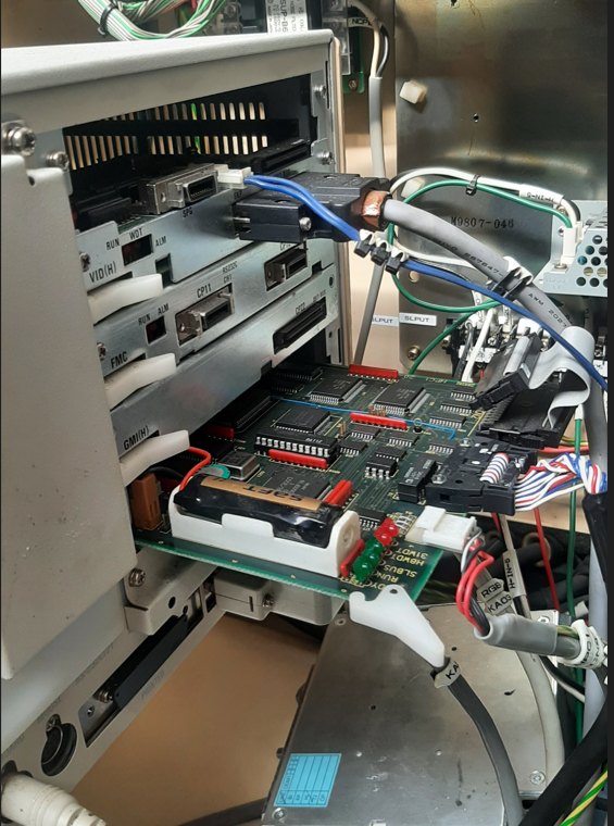

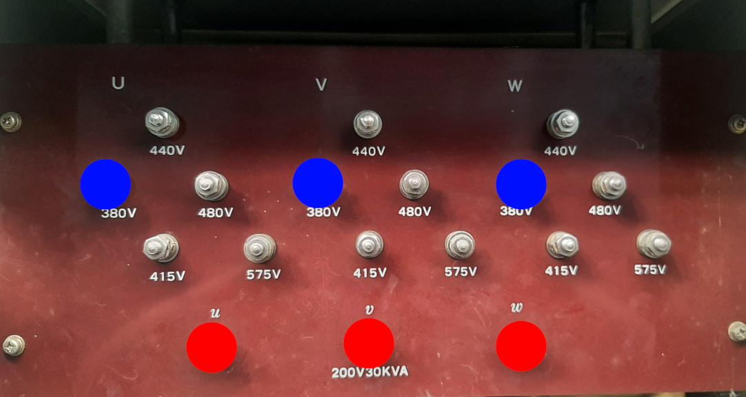

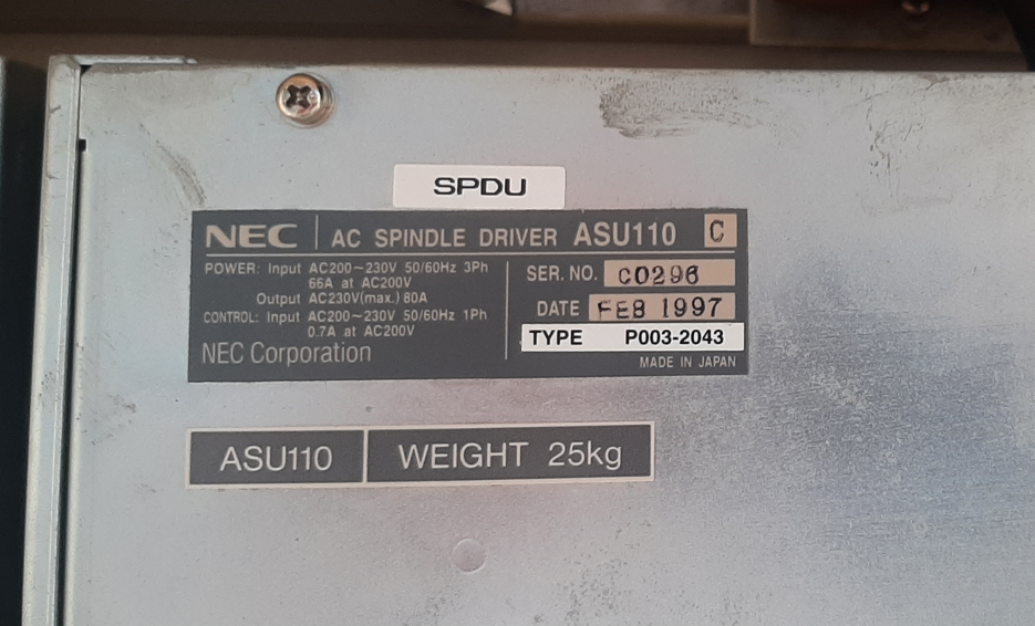

Koledzy nie chcę wyjść na totalnego idiotę ale bardziej boje się spalić elektrykę. Na poniższym zdjęciu transformator, pytanie brzmi czy dobrze rozumiem że zasilanie z sieci przychodzi w niebieskich punktach a wyjście na maszynę w czerwonych?
Gdyby ktoś kiedyś szukał gdzie schowana jest bateria podtrzymująca, ukryta jest na płycie w kontrolerze NEC :

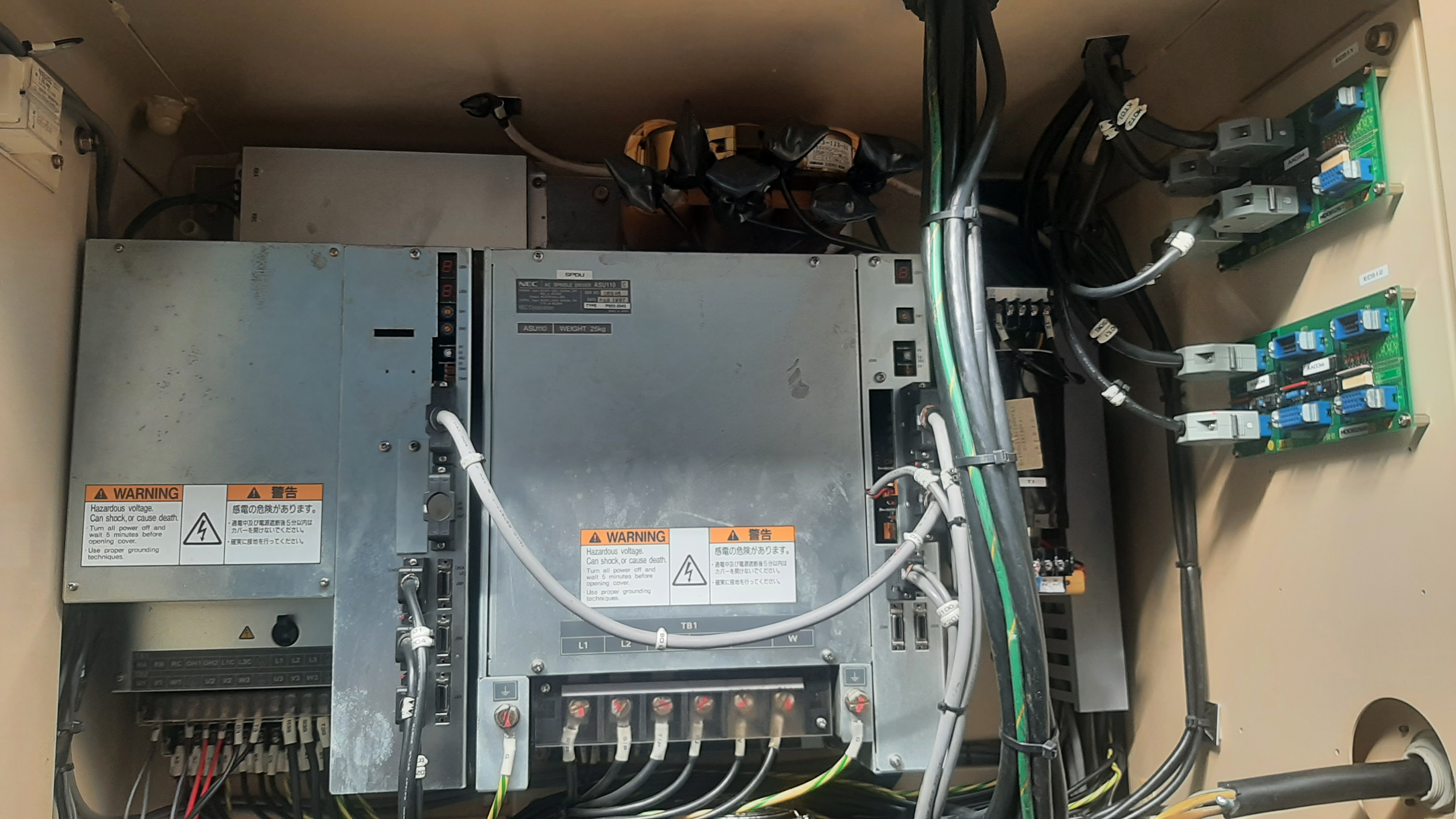

Tam jeszcze jedna karta z baterią chyba była o ile dobrze pamiętam.W sterowaniu było menu z całą procedurą gdzie co wypiąć i ile masz czasu. Daj zdjęcie całej szafy, jak masz napędy 3w1 od NEC/Asusa to będę w stanie poratować coś schematami.

Post napisał: Piotr_Pagan » 16 kwie 2023, 14:54
Prawdę powiedziawszy nie mam zdjęcia całej szafy, w poniedziałek dorzucę, poniżej zdjęcie napędów:
Z tego co znalazłem to w dodatkową baterie były wyposażone serwomotory z pulskoderami absolutnymi, ten model ma inkrementalne. Ale mogę się mylić :)

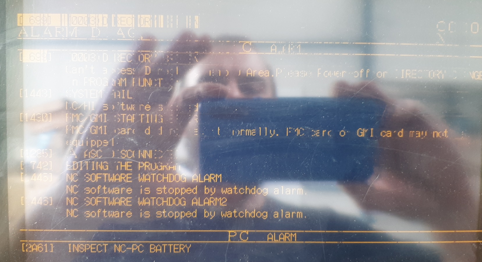

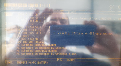

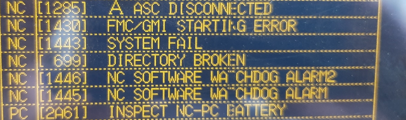

Koledzy co może być przyczyną takiego uszkodzenia monitora, niestety nie wyświetla wszystkich pionowych linii i tylko do połowy. Czy sensowne będzie poszukać serwisu czy lepiej wymienić. Jest to monitor NEC LCD 12 cali. Chciał bym wierzyć że to tylko wypracowane kondensatory :/
Użytkownik Sigma z forum CNCZONE podpowiedział że poniższe błędy wynikają z utraty baterii, będzie konieczne wgranie od nowa parametrów NC i PC.
Strasznie opornie mi to idzie ale jestem dobrej myśli.

Post napisał: Filipson » 24 maja 2023, 23:54
Spróbuj inny monitor na vga, ja mam włożony stary dell 14" . U mnie musiałem zrobić przejściówkę vga-db9, sygnały powinny być w schematach.
Co do błędów to bardzo prawdopodobne.

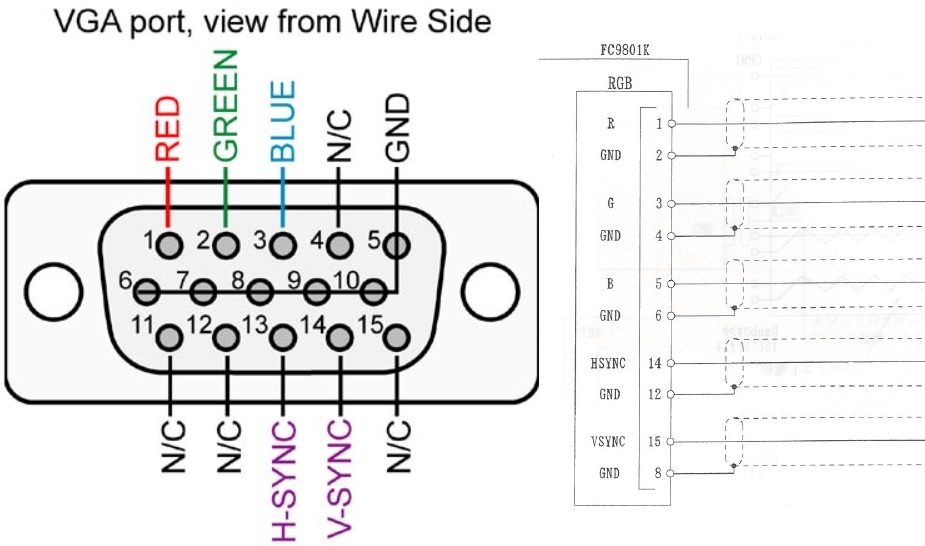

Post napisał: Piotr_Pagan » 25 maja 2023, 21:48
Dostałem ofertę na monitor, używany, 1200 USD :mrgreen: :twisted:
Filipson pisze:Spróbuj inny monitor na vga, ja mam włożony stary dell 14" . U mnie musiałem zrobić przejściówkę vga-db9, sygnały powinny być w schematach.
To chyba będzie najbardziej ekonomiczne wyście, nie wiem dlaczego producenci stosują niestandardowe złącza (tutaj d-sub db15) skoro monitor działa w standardzie vga.
Czy takie połączenie będzie poprawne?

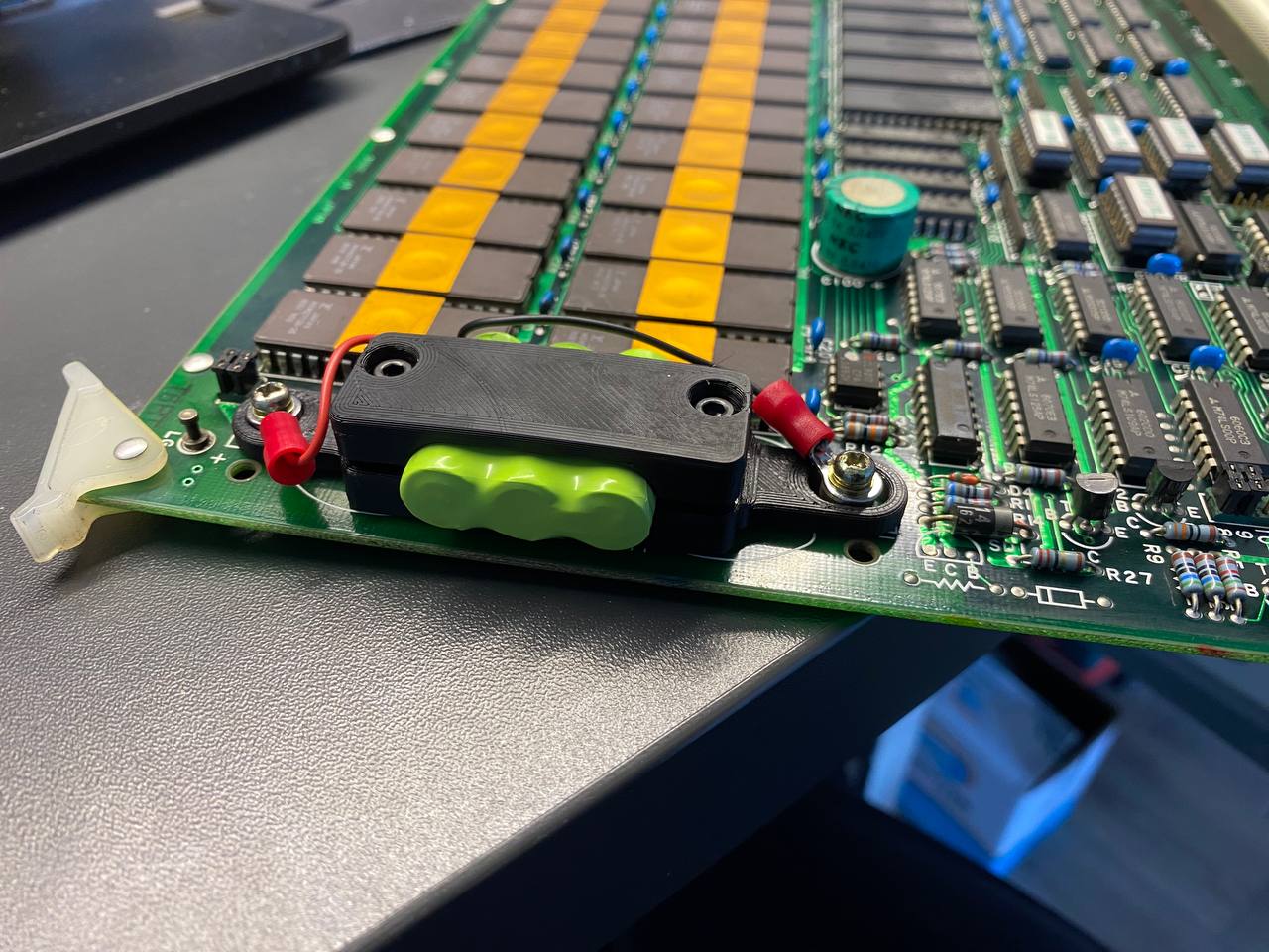

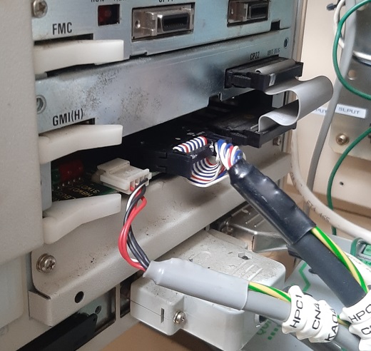

Dawid92 pisze:Tam jeszcze jedna karta z baterią chyba była o ile dobrze pamiętam.
Jednak miał Pan racje, jest jeszcze jedna bateria na karcie GMI(H), i znowu koszta :twisted:
maciek95k
Posty: 806
Lokalizacja: Kraków
Re: Hitachi Seiki VM50 Remont
#20
Post napisał: maciek95k » 25 maja 2023, 22:17
Aj tam koszta. Zawsze można coś "zategować" :)
Ja w Mazaku obszedłem problem w taki sposób:
Za komplet oryginalnych baterii zapłaciłbym kilkaset złotych za jakieś no-name'y z chin. Chwila roboty i wyszło parę złotych.
