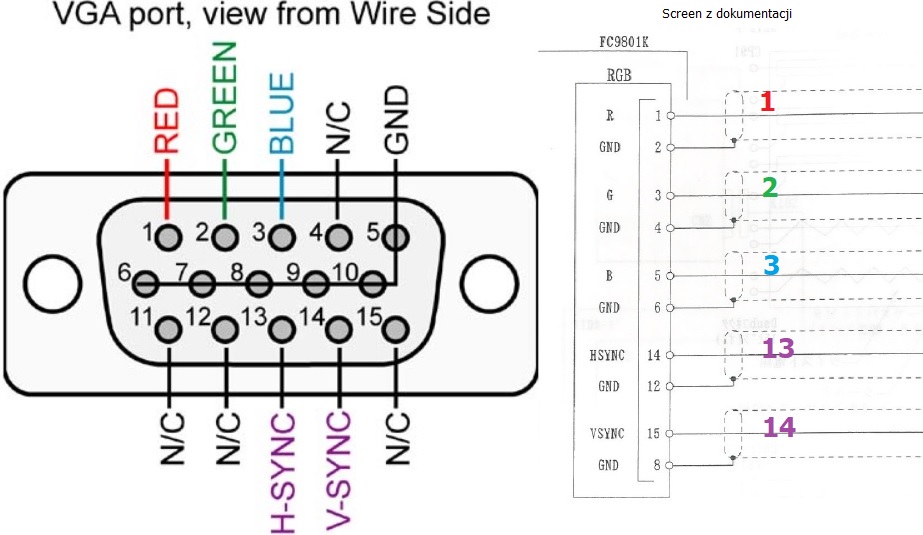

Dostałem ofertę na naprawę matrycy (jeżeli się da) zaczyna się od 1200 złotych, chciał bym zachować oryginalny ekran ale troszkę przekracza to mój budżet, zwłaszcza że maszyna jeszcze nie uruchomiona. Także złącze DB15 zamówione :)
Poniżej screen z dokumentacji wraz ze standardem VGA. Wydaje mi się że powinno być połączone według tego jak zaznaczyłem (niewiele opcji jest :D ) no i masy do mas.
Zastanawia mnie tylko w jakiej rozdzielczości pracuje oryginalny monitor i czy mogę podpiąć coś w rozdzielczości 800x600 czy wystarczy stosunek 4:3. Absolutnie zielony jestem w tej tematyce.

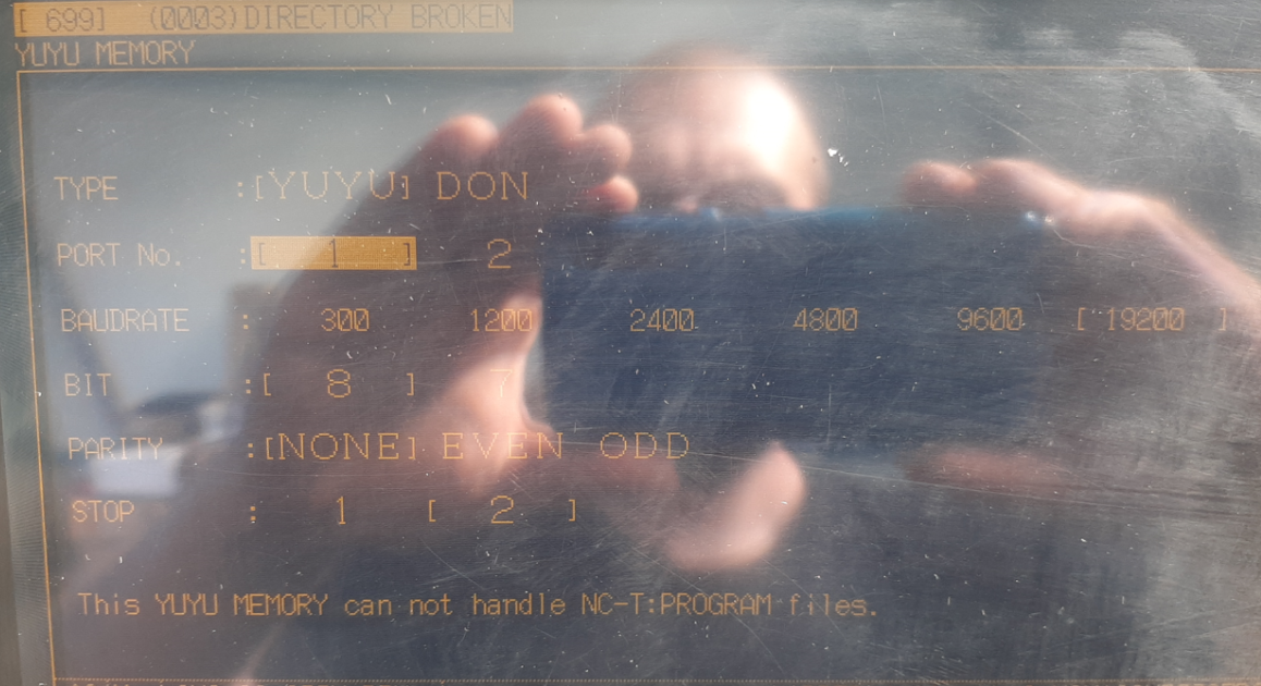

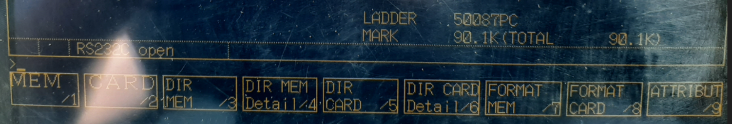

Trochę czasu minęło, trochę mało czasu na próbę uruchomienia ale nie poddaję się.
Wielkie podziękowania dla Pana Dawid92 za monitor w świetnym stanie oraz świetnych pieniądzach.
Sterowanie uruchamia się, mogę nawigować pomiędzy zakładkami, jest zachowana tabela narzędzi/baz. Mogę podejrzeć parametry, drabinę/ co się dzieje na szynach (niewiele ale coś się dzieje), mogę podejrzeć numer aktualnego narzędzia oraz oczekującego, ustawienie potencjometrów posuwu, informacji że jest w pojedynczym bloku. Od czasu do czasu (nie wiem jeszcze z czego to wynika) mogę przejść do trybu "Standby" (uruchamia się smarowanie oraz chłodzenie wrzeciona (niestety któryś z poprzednich właścicieli je wysuszył także nie chce za długo katować pompy). Na serwonapędach Pojawia się komunikat "7" po uruchomieniu zasilania i komunikat "A" (pewnie ALARM) po uruchomieniu sterowania. Jednostka MITY Serwo 22 (niestety nie wiem za co jest odpowiedzialna) wyświetla komunikat 0 600 po uruchomieniu trybu Standby. Więc coś w tym sterowaniu się dzieje nie jest zupełnie martwe.

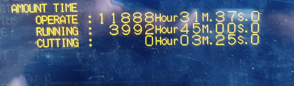

Maszyna jak na swoje lata, rocznik '97 nie ma szczególnie dużo godzin:
Niestety po wymianie monitora błędy dalej zostały :D
Podobno jest to wina braku parametrów NC oraz PC, ale serwis z UK mówi że parametry PC zapisane są na dysku twardym także pozostają parametry NC. Możliwe też że jest uszkodzona płyta GMI (Global Memory Interface) niestety na razie nie mam jak tego sprawdzić.

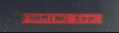

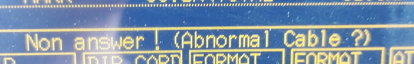

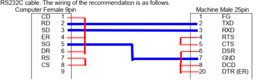

Parametry NC mam w wersji papierowej oraz zapisane w formacie przystosowanym do transmisji przez program YUYU ale wszelkie próby przesyłu kończą się fiaskiem :/
Teoretycznie sterowanie widzi że jest podpięty kabel RS ale nie może utworzyć połączenia z komputerem (gdy kabel jest podpięty wyświetla że port jest otwarty, gdy nie ma podpiętego kabla wyświetla że jest niepoprawny kabel)
Poniżej schemat połączenia NC -> PC
Parametry transmisji mam ustawione tak samo po stronie sterowania i komputera

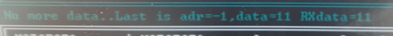

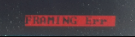

Jedyna reakcja którą otrzymuję to komunikat po stronie YUYU na komputerze:
Tutaj jestem za słaby by cokolwiek z tego zrozumieć :/
Jeżeli parametry ustawie w różny sposób po stronie komputera pojawia się komunikat:
Czyli jeżeli dobrze rozumiem komputer próbuje nawiązać połączenie ale powstaje błąd ramki.
W sterowniku wyprowadzony jest jeszcze jeden port RS232C niestety nie mam pojęcia jakie to jest złącze ani jaki tam jest pinout:
Może pierwszy jest uwalony :/
- Czy któryś kolegów posiada sprawdzony kabel RS232 do połączenia tego sterowania i zechciał by go odsprzedać, kabel kręciłem sam, zakładam że po prostu skręciłem go źle (choć kilka razy przemierzyłem go wzdłuż i wszerz), czy przesył programów odbywa się za pomocą takiego samego kabla?
- Czy ktoś posiada procedury ręcznego wklepywania parametrów NC bit po bicie.
- Czy ktoś chciał by wytłumaczyć mi laikowi procedurę przesyłu programu (Iso gcode) po RS-sie. Z tego co rozumiem to sterowanie jest identyczne jak w przypadku Seicos III.
Będę wdzięczny za każdą pomoc, nawet dyskusje która może coś mi rozświetli. Jeżeli gdzieś palnąłem idiotyzm wybaczcie ale jak już wspominałem kiepski jestem w te klocki a informacji w necie niewiele mogę znaleźć. Cała procedura obsługi YUYU to raptem kilka stron z wielkimi literkami.

A czy na pewno RX idzie na TX a TX na RX .
Tak tylko pytam - kiedyś mnie zaślepiło i bujałem się trochę.

Kabel wygląda ok, daj baud 9600. W komputerze masz port rs czy przez przejściówkę? Masz procedurę wgrywania plików nc? Bo w tym trybie motorola udostępniasz maszynie folder na kompie z plikami nc.

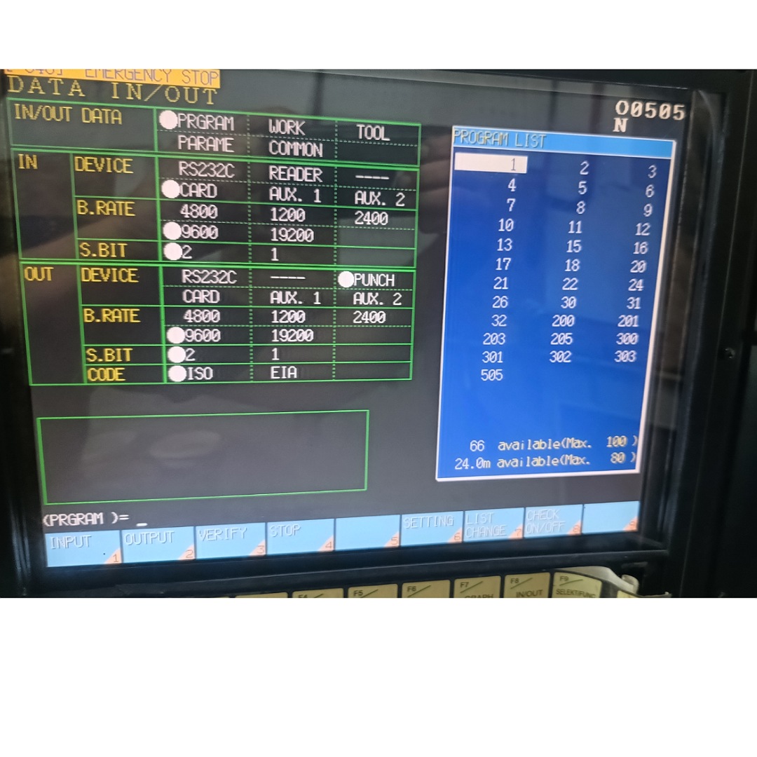

-Testowałem przy różnych prędkościach i za każdym razem bez efektu (chyba że dwie różne prędkości wtedy wyskakuje błąd ramki)
-Łączę przez port RS232 DB9, testowałem na dwóch różnych kompach, jeden jakiś antyczny pentium z Win95 (jeszcze kurła po niemiecku :D ), YUYU uruchomione w Dosie. Oraz leciwy dell z pentium duo, z XP-kiem.
- Procedury wgrywania mam. Teoretycznie tak jak piszesz, na kompie udostępniam przez YUYU katalog z parametrami NC :
a po stronie sterowania konfiguruję parametry przesyłu, wybieram jakie parametry mają zostać pobrane i wciskam softkey MEM by je zaciągnęło. Teoretycznie powinno wyświetlić taki obraz (dla parametrów NC samą linijkę NC DATA):
U mnie tylko tyle się wyświetla (tutaj akurat przy próbie załadowania parametrów PC):

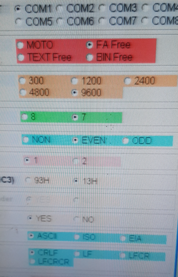

Post napisał: Filipson » 05 sie 2023, 15:50

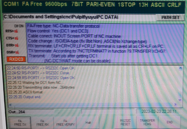

No to wygląda że masz wszystko ok. Spróbuj jeszcze wysłać program.
U mnie na maszynie F8 in/out i później f1 input. I na kompie FA FREE TX
Ustawienia jak na zdj. Obrazek Obrazek

Post napisał: Piotr_Pagan » 09 sie 2023, 23:31
Witam ponownie z aktualizacją.

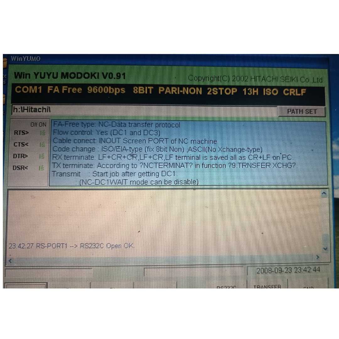

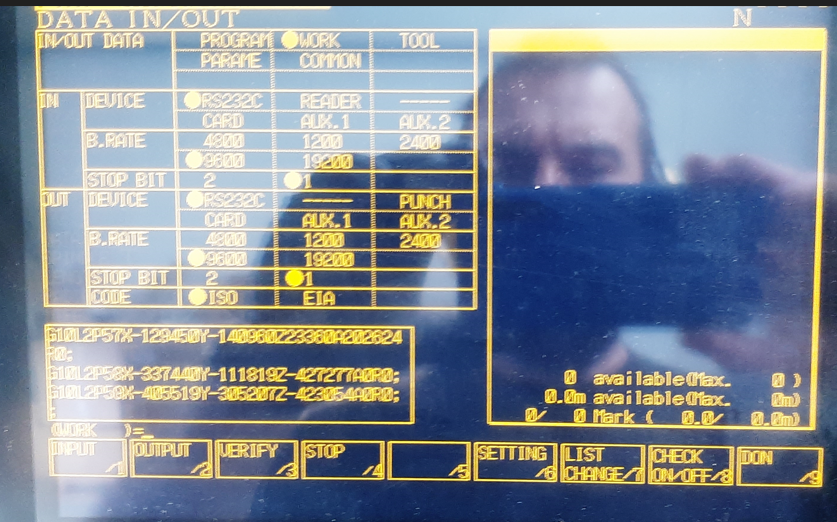

Udało się nawiązać połączenie po RS232C więc na szczęście port nie jest uwalony. Do otworzenia transmisji musiałem używać całkiem innych parametrów aniżeli z procedur, nie mam pojęcia dlaczego taka rozbieżność :/ Podziękowania dla Pana Filipson pomoc.

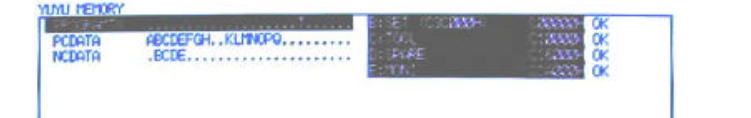

Niestety gdy próbuję za pomocą procedur przez YUYU wgrać parametry nadal nie udaje się, pewnie coś źle robię i będzie trzeba jeszcze trochę popróbować.

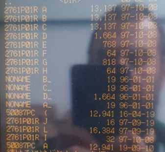

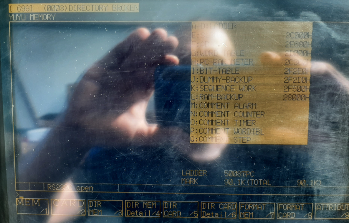

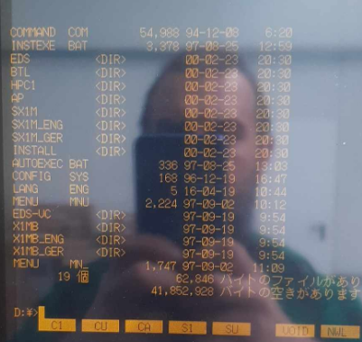

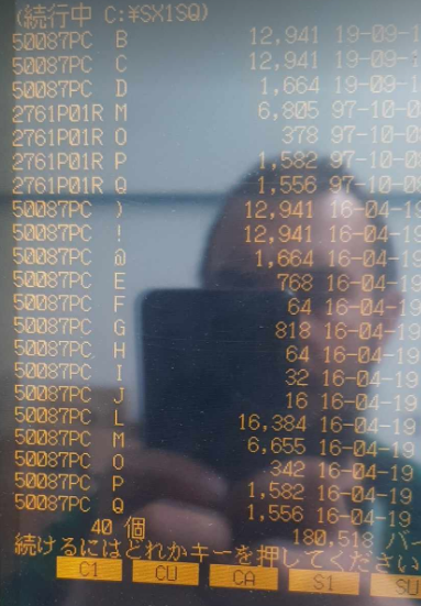

Z ciekawostek, sterowanie pracuje na systemie DOS, przy uruchomieniu za pomocą kombinacji klawiszy SET i RETURN można spokojnie przejść do niego a tam jak to w "zwykłym" komputerze klasy PC poszperać po dyskach.
Na dysku C: w katalogu SX1SQ można znaleźć wszystkie pliki PC, ścieżka zgodna jest z tym co podaje YUYU MEMORY:
Poniżej zawartość katalogu SX1SQ:
Zrzut ekranu 2023-08-09 230435.png (179.21 KiB) Przejrzano 1761 razy

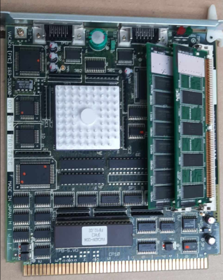

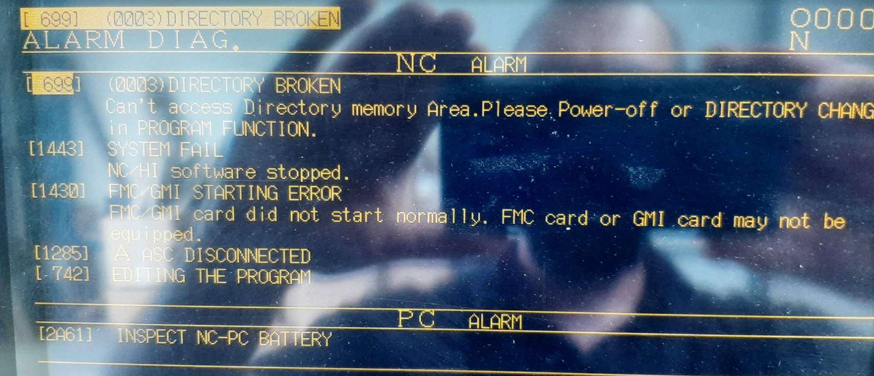

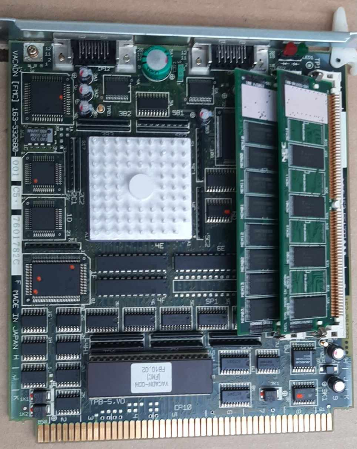

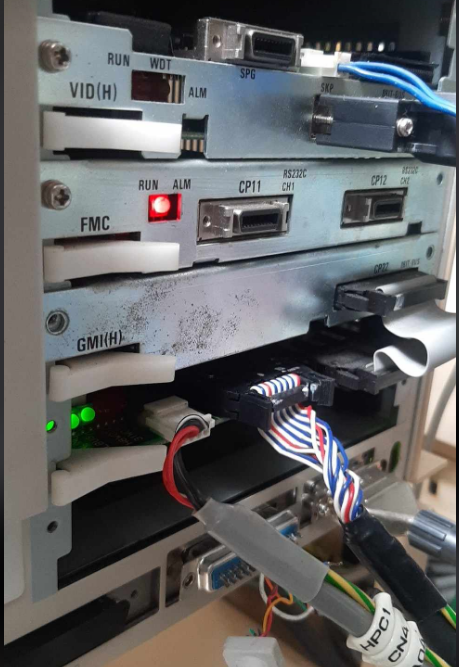

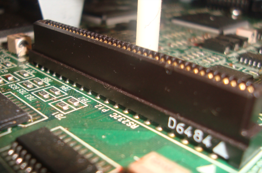

Z tego co rozumiem parametry NC zapisane są na karcie FMC lub GMI w pamięci ROM. Swoją drogą na karcie FMC wyświetla się dioda ALARM :/
Mam nadzieję że jest to tylko wina braku parametrów a nie uszkodzonej karty. Z tego co się dowiedziałem jest to karta procesora LAMBDA
- Czy któryś z kolegów orientuje się jaki sposób wgrać parametry NC i zapisać je w pamięci ale nie za pośrednictwem YUYU MEMORY tylko funkcji I/O

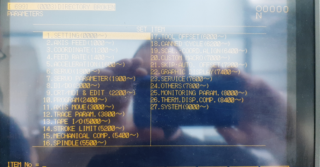

- Za co może być odpowiedzialny błąd
i jak go naprawić.

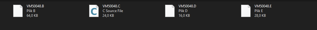

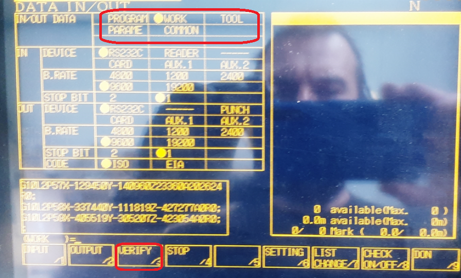

Dzięki podpowiedzi Pana Dawida92 zweryfikowałem (VERIFY) czy parametry wgrane do sterownika są takie same jak kopie dostarczone wraz z maszyną, TOOL, WORK, COMMON pasują, jedynie PARAME różni się w kilku miejscach w sumie 5 parametrów.
Przeszedłem do zakładki PARAMETERS przeszukałem wszystko i te które nie pasowały ręcznie zmieniłem. Restart systemu, ponowna weryfikacja i tylko pierwszy (0000) parametr się zmienił.
Wniosek, kości EPROM raczej działają, raczej błędy które się pojawiają nie są winą parametrów NC. Możliwe że są uszkodzone parametry PC ale sterownik informuje jedynie by sprawdzić baterię (baterie są nowe) a na dysku C: odnalazłem parametry PC, niestety na chwilę obecną nie wiem jak sprawdzić ich poprawność.
Możliwości: coś robię źle, coś jest zepsute. Najprawdopodobniej skończy się to wysyłką całego sterownika PC9814 do UK, wstępnie już do serwisu pisałem. Chyba że ktoś ma lepszy pomysł.
Gdyby ktoś potrzebował procedury usunięcia błędu 699 DIRECTORY BROKEN proszę śmiało pisać.
