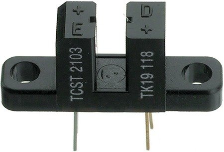

bartuss1 pisze:bo miał kiedys takowe
pewnie raczej takie bez elektroniki . A te co podesłałem to już mają wszystko

w tarczce tak czy siak musza być otwory zeby te układziki chciały działać

bartuss1 pisze:tak czy siak musza być otwory
szczeliny

tristar0 pisze:
23 kwie 2023, 21:51
Te "bez elektroniki" też są całkiem fajne, są niższe i wyższe, i można je zamontować jeden obok drugiego.
Właśnie takie mam w tokarce.
Tylko tutaj już samodzielnego wykonania płytki drukowanej się nie przeskoczy...

tuxcnc pisze:Tylko tutaj już samodzielnego wykonania płytki drukowanej się nie przeskoczy
niby tak tylko czy warto bo czas to kasa lub nie zrobienie czegoś poważniejszego .
Dodane 1 minuta 20 sekundy:
osobiście to już wolałbym kupić 3 gotowe i jeden sam czujnik i wymienić na wyższy dla indexu

tristar0 pisze:
23 kwie 2023, 22:01
Tutaj bezdyskusyjnie warto, bo robisz coś, co jest nie do kupienia gotowe.

Post napisał: tristar0 » 23 kwie 2023, 22:06
niby można kupić ale wszystko rozbija się o cenę i czas dostawy
Dodane 1 minuta 8 sekundy:
Albo faktycznie problem z dostawami albo tylko te enkodery 100im są chodliwe i ceny na nie podskoczyły
