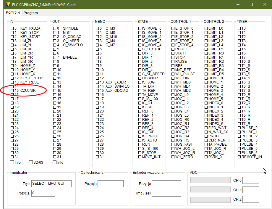

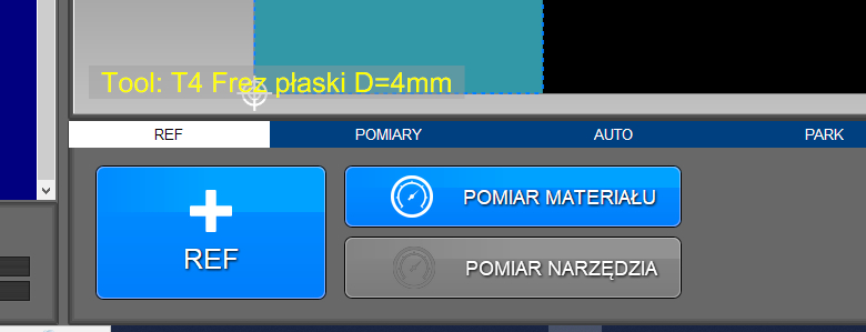

Jak w temacie nieaktywna ikona pomiaru narzędzia w panelu REF, w ustawieniach zaznaczyłem czujnik pomiaru narzędzia zainstalowany inne ustawienia są raczej poprawne.

trudno powiedzieć jak się nie widzi w realu jak masz podłączone.

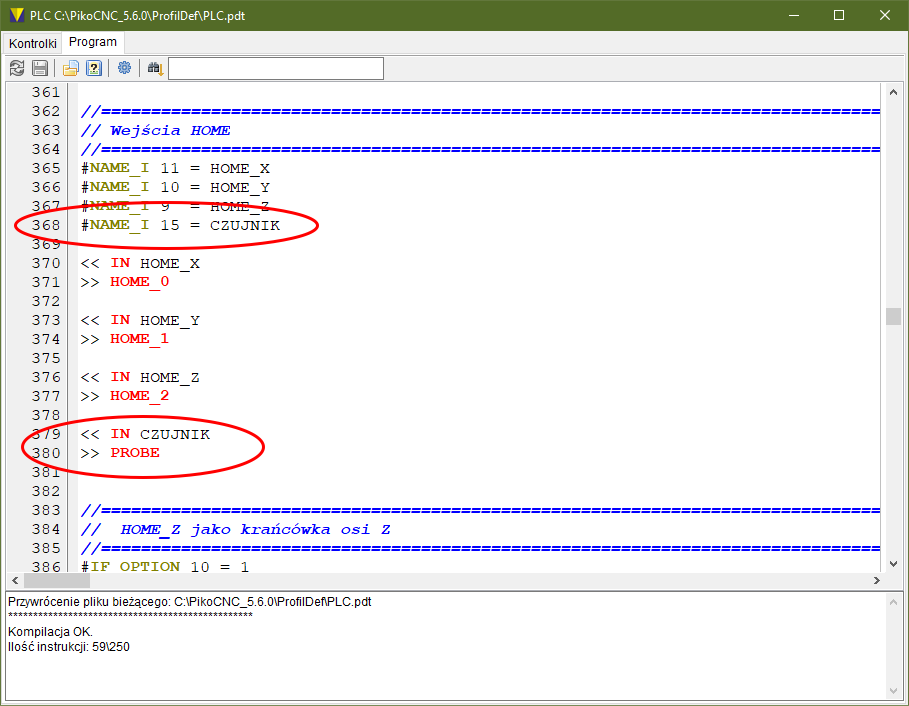

Zakładam że kable masz dobrze podłączone u mnie jest to wejście 15 na płytce piko M.
Potem musisz mieć w PLC dodane polecenia:
#NAME_I 15 = CZUJNIK
i
<< IN CZUJNIK
>> PROBE
(u mnie to czujnik może być nazwa dowolna).
W kontrolerze pojawi ci się na wejściu do którego masz podłączony czujnik napis (u mnie napis czujnik).
W ustawieniach kontrolera trzeba odznaczyć że masz zainstalowany czujnik i tak jak u mnie wpisać wysokość czujnika (u mnie grubość płytki aluminiowej).
Jak do tej pory działa super i oby tak dalej.

Dziękuje za próbę pomocy w rozwiązaniu problemu, ale czujnik wysokości materiału działa i ikona wyzwalania jest aktywna problemem jest ikona pomiaru narzędzia widoczna na obrazku.
Mam starszy sterownik wersji A.

A robisz wcześniej bazowanie maszyny?

Niestety nie podłączyłem jeszcze krańcówek, ale zrobiłem teraz test pajęczarski i okazało się, że po bazowaniu ikona się ukazała i działa
Dziękuje kolegom za pomoc, reasumując konieczne jest bazowanie do uaktywniania ikony i możliwości pomiaru narzędzia, jeśli autor przeczyta ten post może przemyśli zmianę tej opcji uaktywnienia pomiaru narzędzia.
