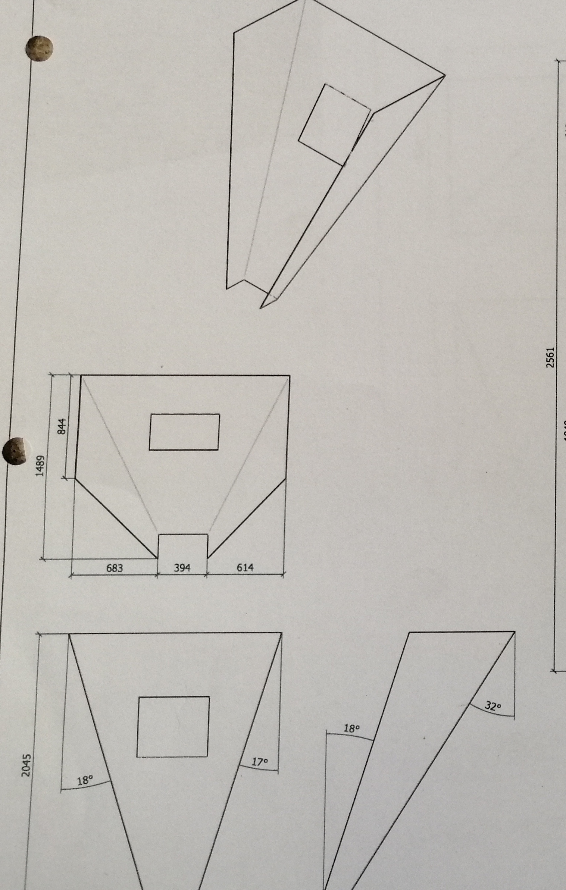

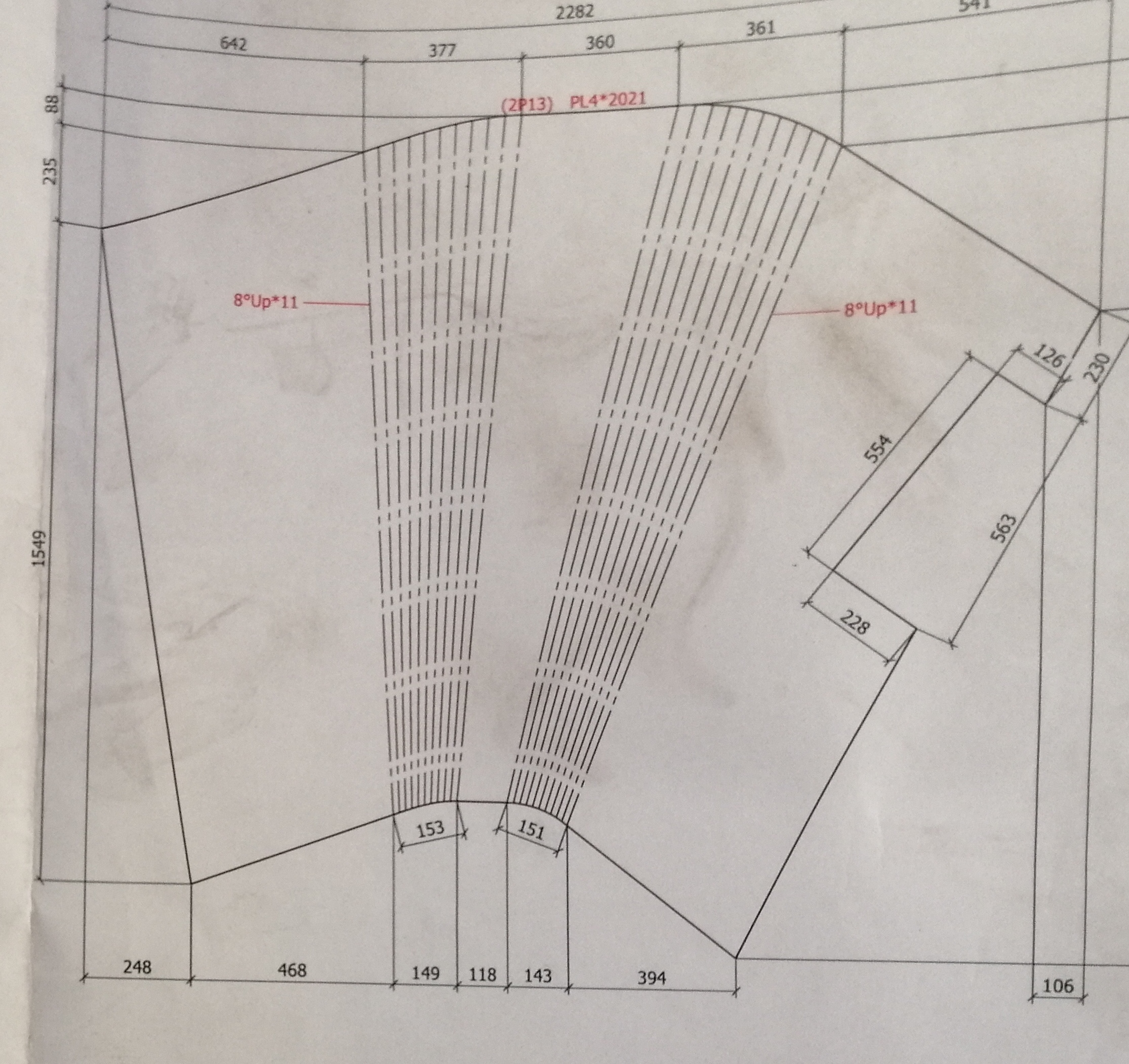

Zaginam stożki z dużymi promieniami które mają 11 lini gięcia a czasem krawędz ma tylko jedno zagięcie. Gdy mam w rysunku 11 zagięć po 8 stopni detal jest albo przegięty lub nie dogięty. Jest to spowodowane tym że program w którym jest zrobiony projekt zaokrągla kąt do pełnej liczy (czyli do 8 stopni a poprawnie powinno być 7,7 stopnia) . I tutaj moje pytanie czy jest jakiś sposób żeby obliczyć sumę kątów potrzebna do uzyskania odpowiedniego kształtu promienia znając kąty nachylenia ścian.

Nie mam pojęcia w jakim programie zostało to zrobione, dostaje taki plik pdf z gotowym rysunkiem. Zastanawiam się czy jest jakiś sposób żeby obliczyć sumę kątów znając nachylenia ścian.
