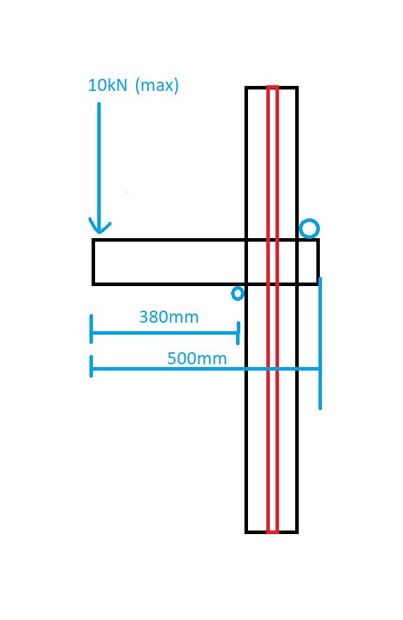

Witam, chciałbym skonstruować podnośnik samochodowy który podnosi poprzez obrót pręta gwintowanego. O ile dałem rade obliczyć jaką twardość oraz średnicę pręta potrzebuje do utrzymania maksymalnej masy aby gwint się nie zerwał to z obliczeniem wymiarów i grubości profila podnoszącego juz tak latwo nie bylo. Chciałbym zrobić coś na wzór z tego filmiku : Nie mam pojęcia jak traktować profil w takich obliczeniach oraz gdy jedna podpora jest z dołu a druga z góry. Obrazek

Kod: Zaznacz cały
________________________________________________
                    Δ                          Δ
Oblicz z takiego układu (belka podparta). Do tego książka "Mechanika techniczna" W. Siuty - tam były przykłady jak obliczać (więcej nie pomogę - prawie 30 lat takich rzeczy nie liczyłem).
PS.
Δ - podpora ruchoma
Δ
≡ - podpora stała
PSS. Albo utwórz projekt w CAD i zastosuj moduł FEM.

Dzięki za propozycje ale własnie tak próbowałem robić tylko nie wiem czy można potraktować profil jako belke która chyba z zamysłu ma być pełna w środku i czy można narysować tak podpory, kalkulatorami też próbowałem. Narazie póki czekam na odpowiedzi jeszcze to może sam spróbuje pogrzebać w tej książce W.Siuty i zobaczę może samemu mi się uda to rozwiązać.

Dlaczego pełna w środku? Jak masz belke to musisz później obliczyć środek ciężkości materiału z jakiego chcesz to wykonać, powierzchnie i na tej podstawie obliczyć wytrzymałość na skręcanie czy zginanie.

No ja totalnie sie nie znam na tych obliczeniach i nie wiem co jak traktować. Mógłbyś mi coś podpowiedzieć? Nie rozumiem też czemu kolega wyżej dał jedną podporę przesuwną a drugą nieprzesuwną, nie powinny być obie nie przesuwne?

Generalnie, z Twojego rysunku wynika, że oba są nieruchome... rzecz w tym, że coś gdzieś się poddaje, dla obliczeń trzeba przyjąć jakiś układ odniesienia - podpora w której zaczepimy ów układ, traktowana jest jako nieruchoma. Obliczasz prostą belkę, chyba że masz gdzieś zmiany wielkości przekrojów, wtedy je uwzględniasz. W dalszej części stosujesz wskaźniki wytrzymałości przekroju (albo liczysz, albo z tablic wyrobów hutniczych).
Odnośnie podpowiedzi i obliczeń - naprawdę sięgnij po "Mechanikę techniczną" - jest tam naprawdę wszystko wyjaśnione (sam nie podam Ci podpowiedzi - mój egzemplarz leży w piwnicy u rodziców (pewnie sobie go przy najbliższej wizycie odkopię :wink: ))
